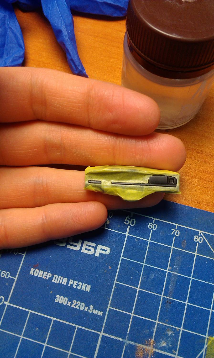

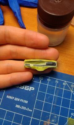

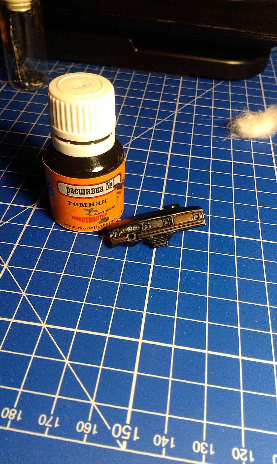

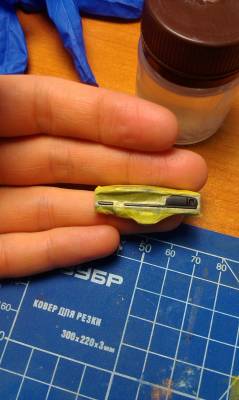

LasKivalsДата: Четверг, 19.03.2015, 14:37 | Сообщение # 76
Закрыл приборку тессовским маска-скотчем, кстати отличная маска, липкость улучшена, мягкая, лучше чем тамия, далее нанес из аэра краску тамия акрил X-9 Brown, снял маску, прошелся  расшивкой №1 Темной от Олега Владимировича. Приборная панель смотрится вполне хорошо.
Прикрепления: 3571835.jpg (211.6 Kb) · 3091873.jpg (180.3 Kb) · 2245065.jpg (208.4 Kb)
OscarДата: Четверг, 19.03.2015, 19:32 | Сообщение # 77
Да я бы просто сказал, что смотрится ОТЛИЧНО...!!

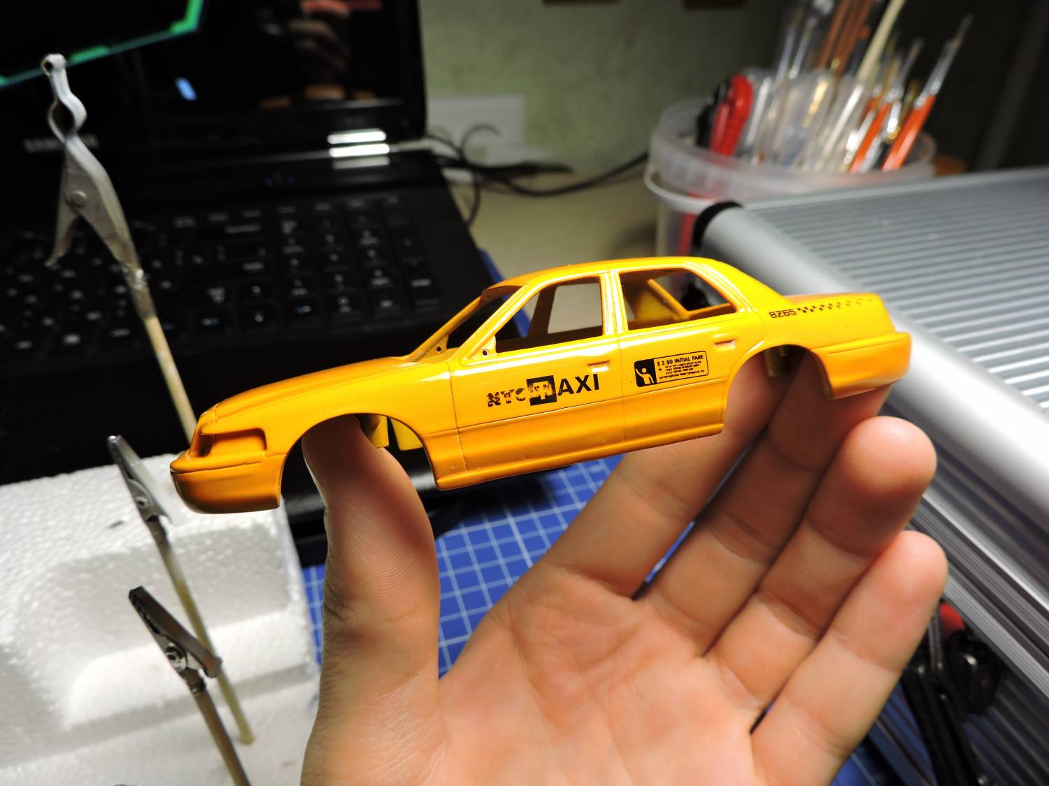

LasKivalsДата: Четверг, 19.03.2015, 19:46 | Сообщение # 78
Далее, после нанесения декалей, стала заметна ступенька между декалькой и глянцевой поверхностью авто, что делать? Нанес лак ганзы акрил толстым слоем, дал сутки на просушку, потом скотч-брайтом (мягким абразивом) полировал декаль, ступенька исчезла. Помыл модель, высушил. Далее ответственный момент нанесение тонкого слоя жидкого саморастекающегося лака. Состав замешанного раствора - три части акрилового глянцевого лака ганзы, пять частей разбавителя для акрила зипмакет, и две части ретардера для акрила тамии. Получается саморастекающаяся смесь, сглаживающая всю ребристость поверхности и заливающая все царапинки оставленнные мягким образивом, один минус - сохнуть корпус из-за ретардера будет долго, поэтому я закрыл ее в герметичный контейнер и оставил высыхать ( от 1 дня до недели), будем ждать...

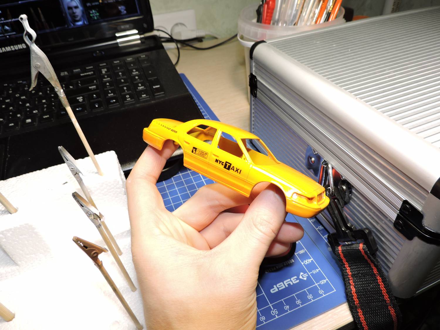

LasKivalsДата: Суббота, 21.03.2015, 23:45 | Сообщение # 81
Добрый вечер Всем, довольно срочный вопрос, полируя декаль, точнее ступеньку между довольно толстой декалью и глянцевой поверхностью двери повредил её (декаль) вот думаю, что делать переклеивать запасную декаль поверх старой? или оставить как есть? Вождь говорит, не париться и оставить как есть. Это съэкономит время (я на эту модель потратил 2, с половиной года), но мой перфикционизм говорит переклеить поверх, не знаю получится ли. Скидываю фото правого борта с норм декалью, и фото левого борта с поврежденной декалью:
Прикрепления: 6829782.jpg (174.8 Kb) · 6651529.jpg (123.7 Kb) · 6536681.jpg (131.5 Kb)
borodaДата: Воскресенье, 22.03.2015, 00:23 | Сообщение # 82
По верх, не надо точно. Лучше так оставить. А еще лучше с другого бока подстарить.
OscarДата: Воскресенье, 22.03.2015, 08:14 | Сообщение # 83
Согласен с Олегом Владимировичем. Лично мне, по крайней мере на фото, поврежденная нравится больше. Более жизненно что ли смотрится.
