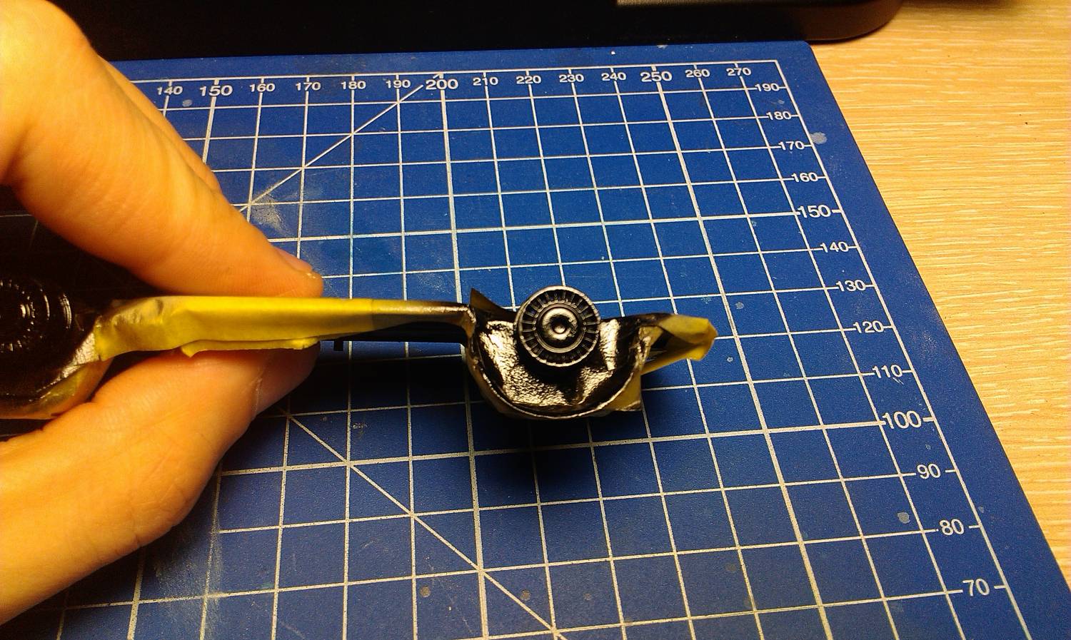

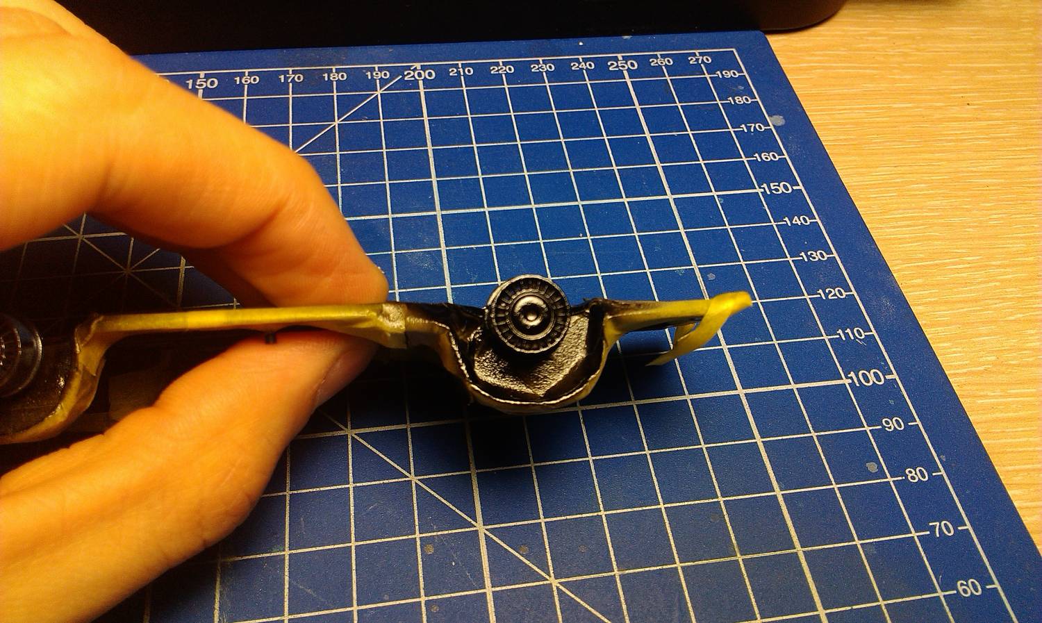

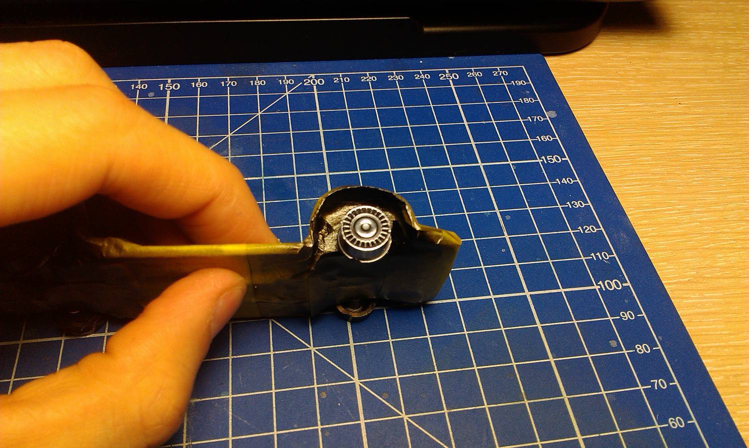

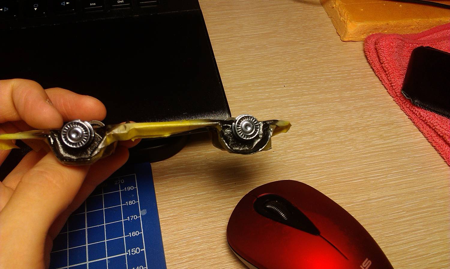

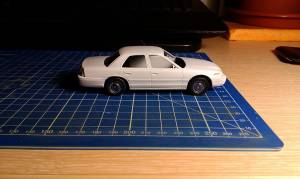

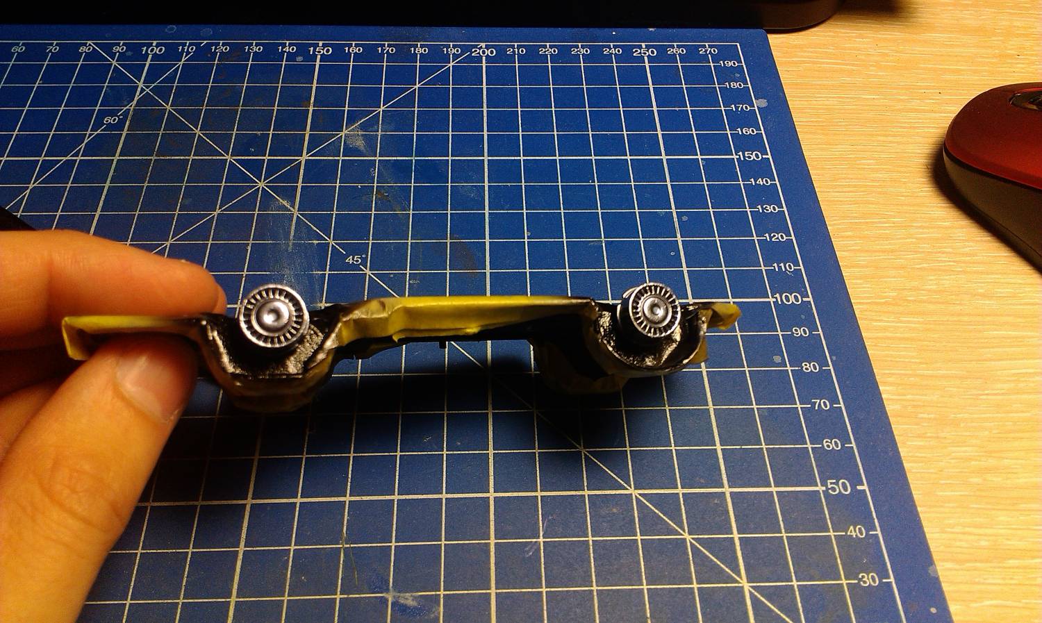

Продолжим. Закрываем маской все кроме дисков, предварительно промываем днище авто, затем покрываем грунтом белого цвета от Ганзы (1000), далее создаем максимально глянцевую основу, а именно с помощью глянцевого черного акрила X-1 от Тамии и затем глянцевого акрилового лака от Ганзы. Не удержался и сразу нанес хром (японский пигмент от Wave, который я тестировал в теме про доширак).
Сообщение отредактировал LasKivals - Четверг, 21.08.2014, 00:29
LasKivalsДата: Среда, 20.08.2014, 21:32 | Сообщение # 48
Без хрома (основа-подложка):
С хромом:
Добавлено (20.08.2014, 21:20)
Для удобства нанесения пигмента можно реквизировать у жены апликатор для нанесения теней и кисточку с мягким ворсом для "втирания" пигмента в межспицевое пространство дисков автомобиля.

borodaДата: Среда, 20.08.2014, 23:16 | Сообщение # 49
Лучше
На фото мне нравится, но можно было добавить элементы потертости и потом уже окоживать.
borodaДата: Среда, 20.08.2014, 23:18 | Сообщение # 50
Опять же на фото хорошо, что в живую...., надо смотреть.(это все про диски).
LasKivalsДата: Четверг, 21.08.2014, 00:02 | Сообщение # 51
да, согласен, фотографии с телефона не айс, не умею правильно выставлять свет

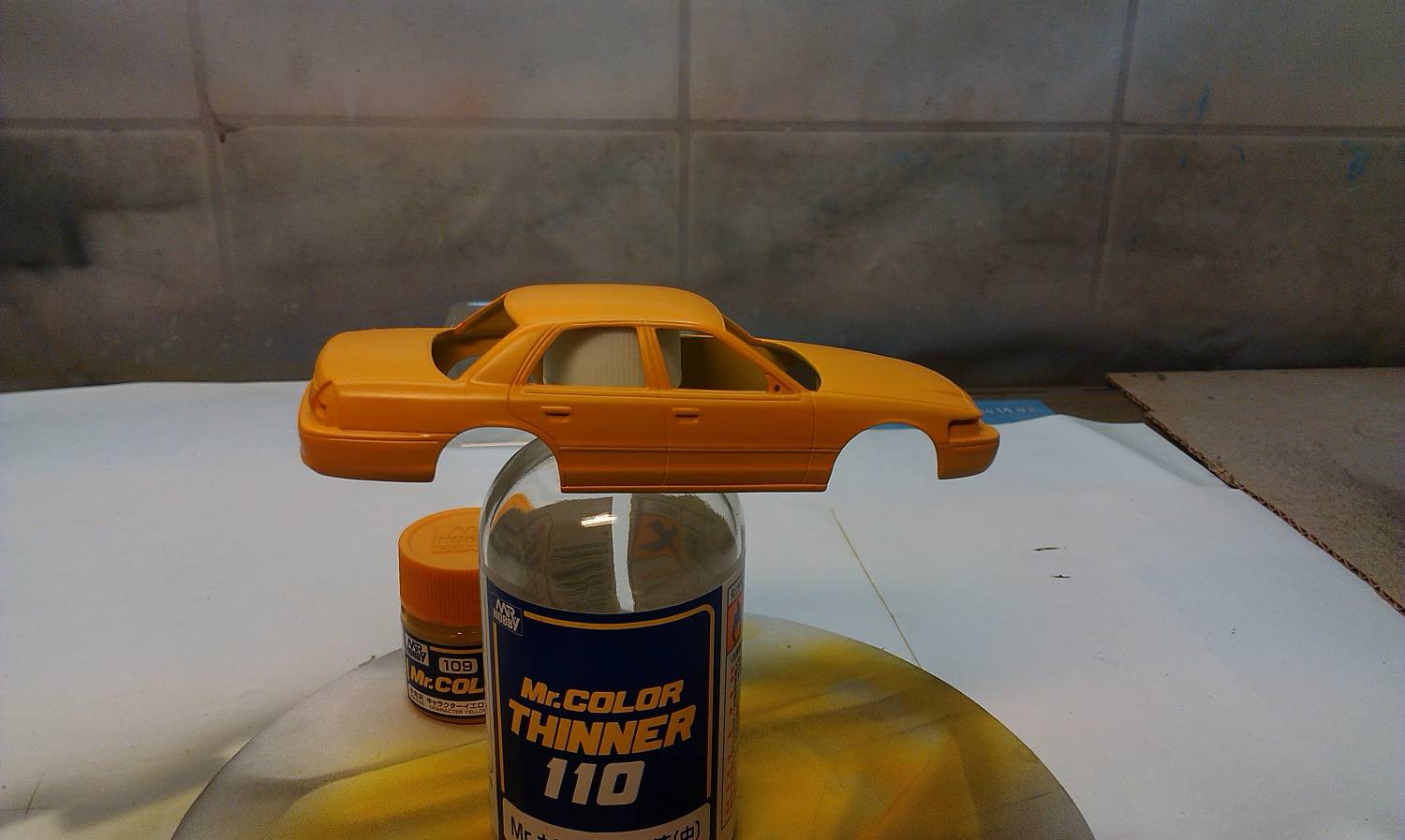

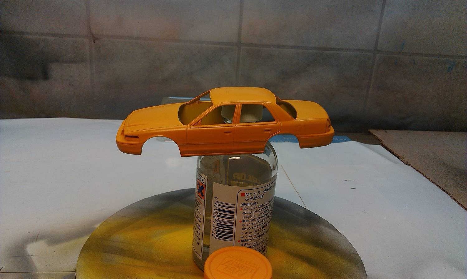

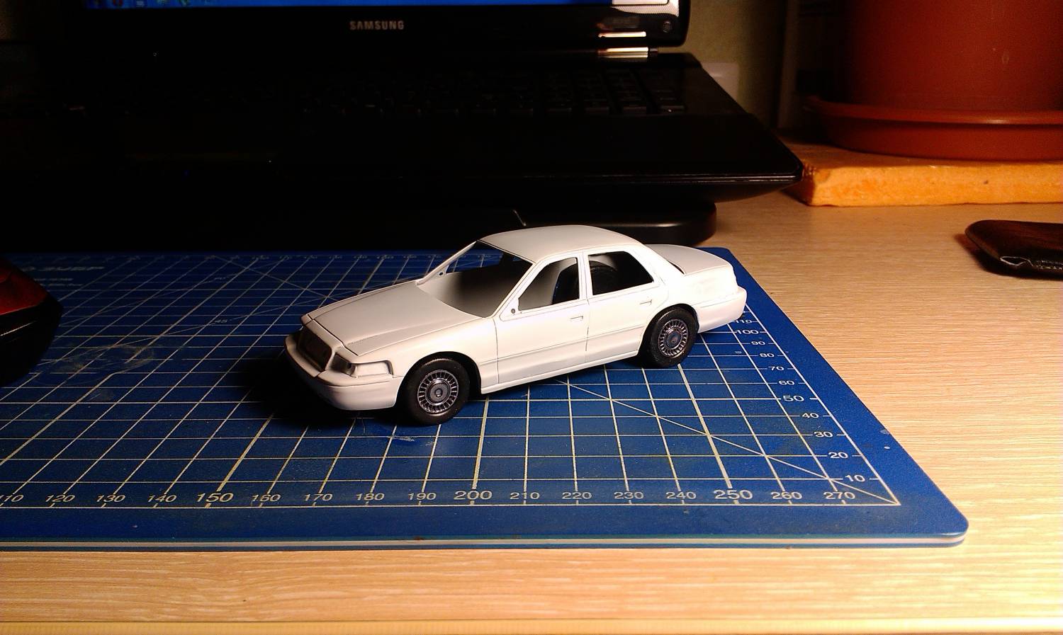

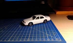

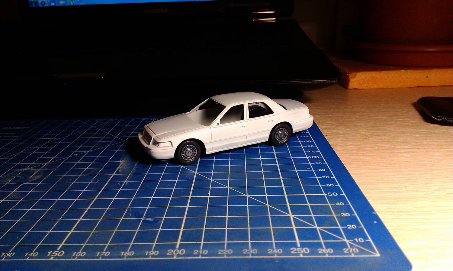

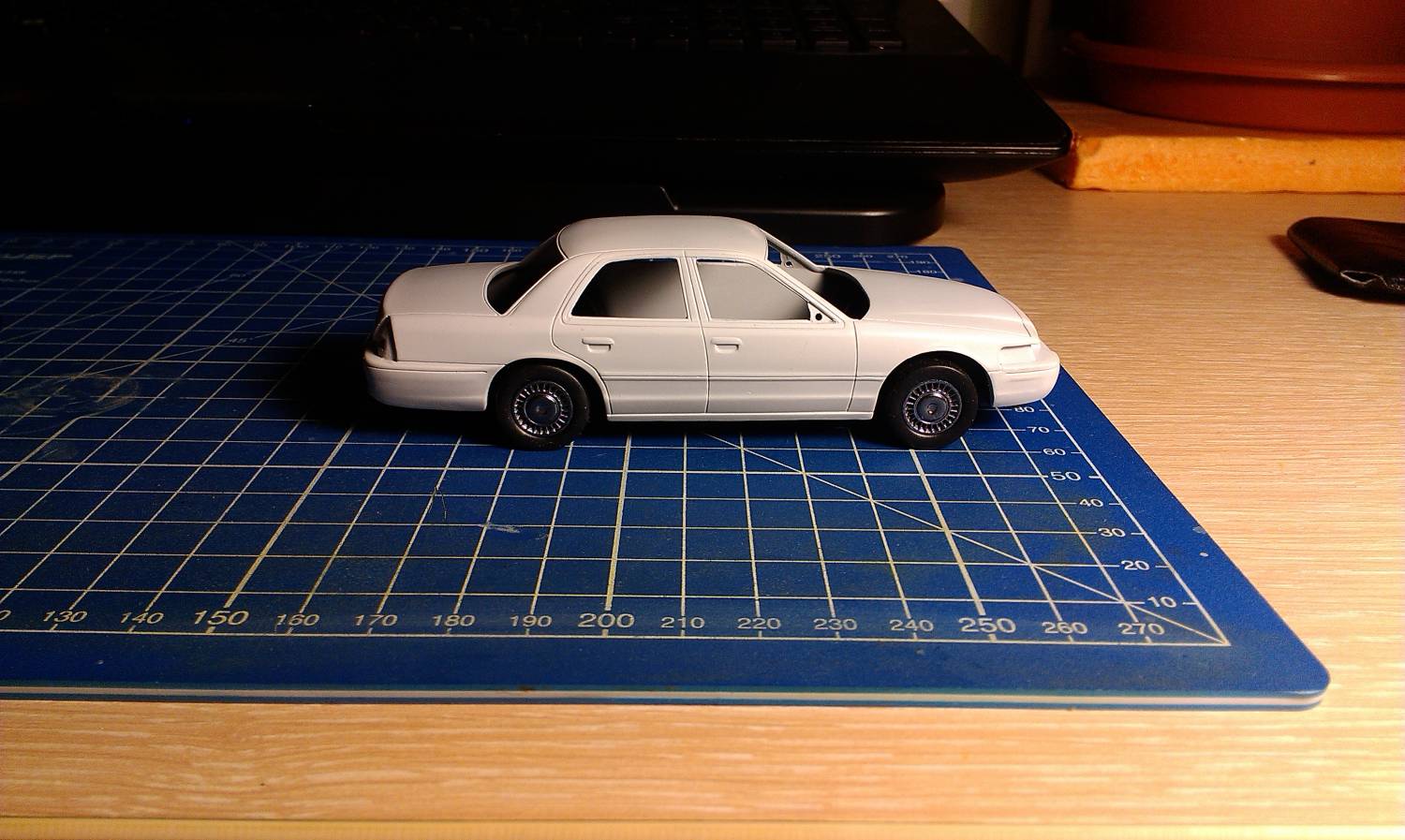

LasKivalsДата: Воскресенье, 24.08.2014, 22:21 | Сообщение # 52
Опять же фото с телефона:
Добавлено (24.08.2014, 22:21)
Перекрашивать придется заново, модель пострадала при переезде.
Прикрепления: 0118962.jpg (156.9 Kb) · 0633311.jpg (153.7 Kb) · 7177971.jpg (147.4 Kb)

грешникДата: Понедельник, 25.08.2014, 08:37 | Сообщение # 56
 Шо опять???
Добавлено (25.08.2014, 08:37)
А вообще серьезно, как решаешь проблему идентификации машины как такси? шашечки и все такое...
Есть у меня тема на будущее - классика так сказать - "Чеккер", он как и твой, рожденный полицейским из той же серии и это вдвойне странно так что под такси думаю его переделывать, со временем конечно.
Пока в производстве две диорамы на которые под доделку и перекраски попадают около 20ти. моделей 1:43, в основном грузовики.  очереди
LasKivalsДата: Понедельник, 25.08.2014, 18:08 | Сообщение # 57
Да при переезде, модель упала вместе с коробом, и получила значительные царапины, перекрасить не самое сложное, будет шашечка на крыше, будут декали.

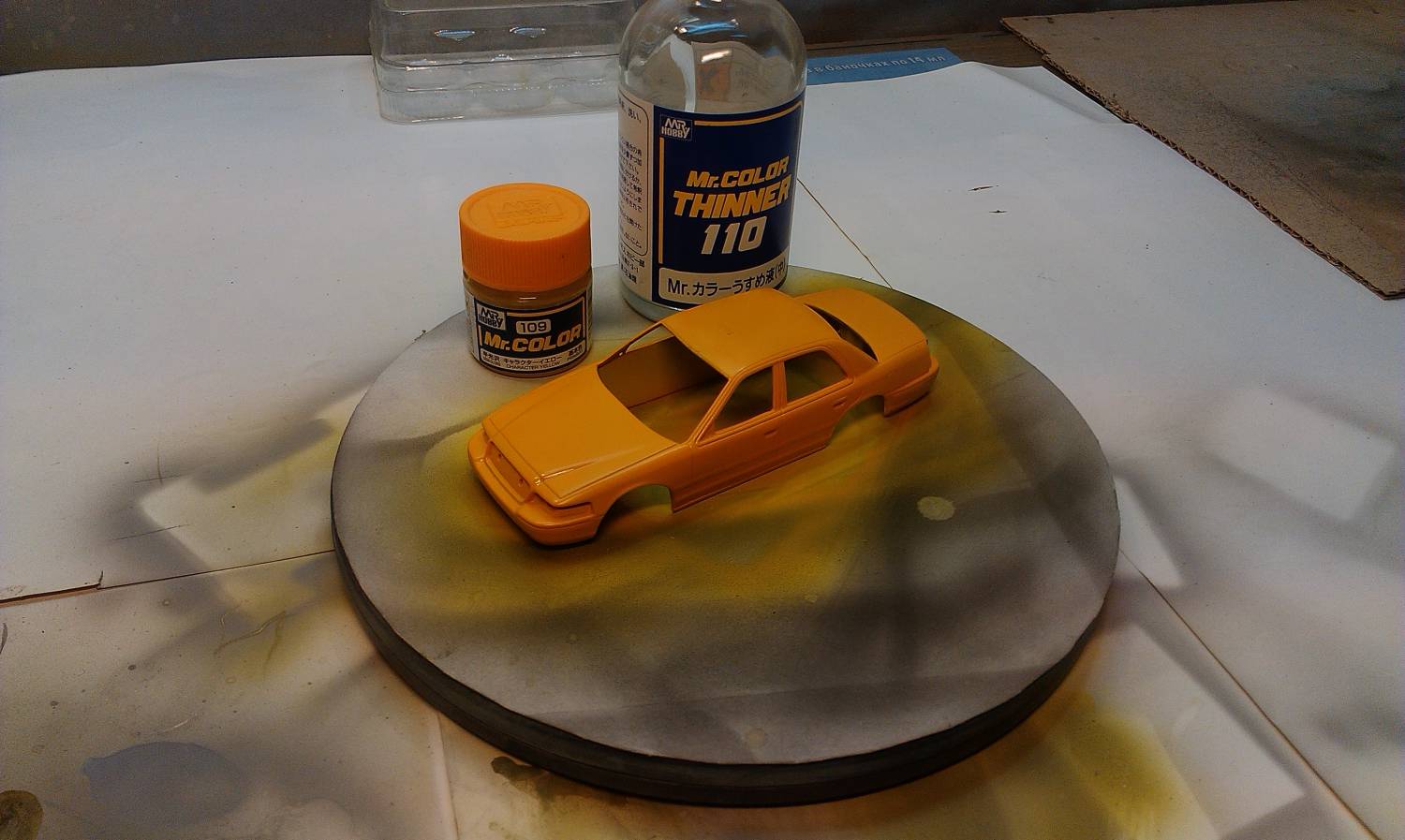

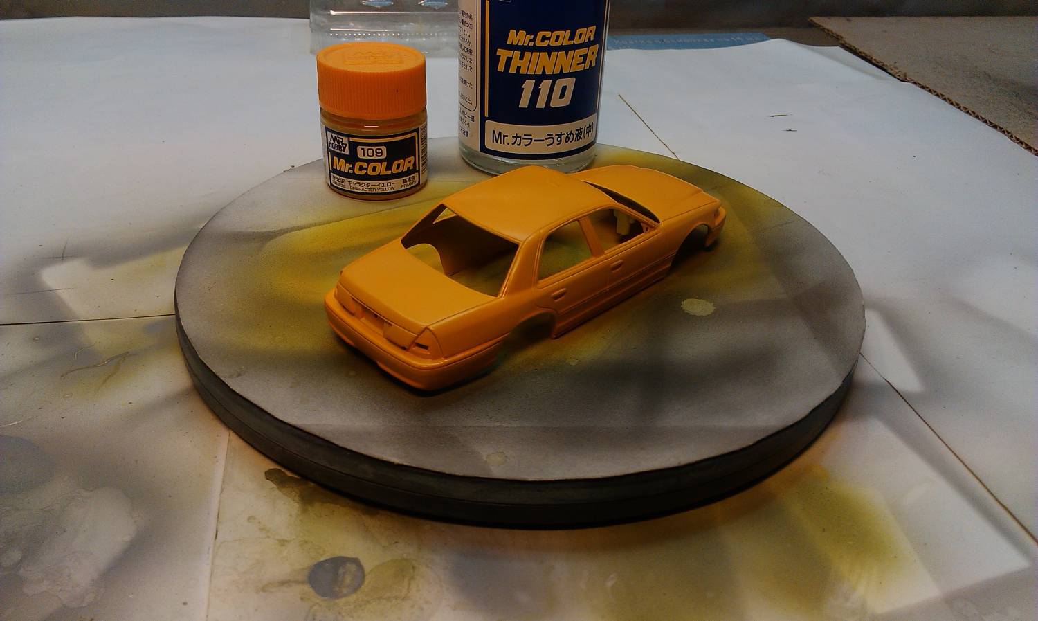

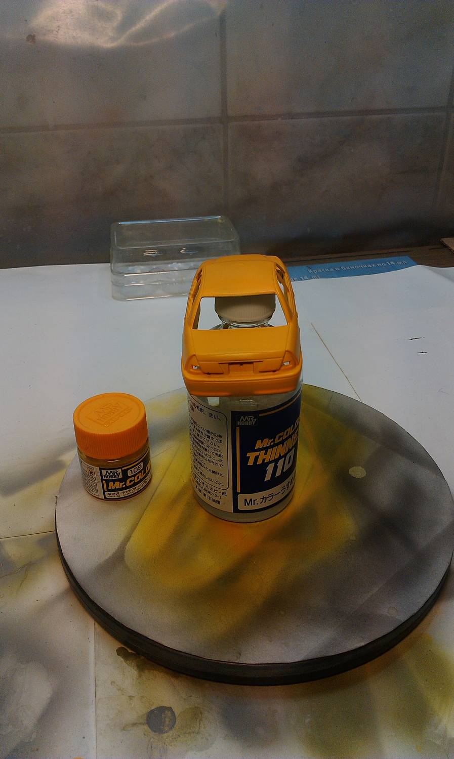

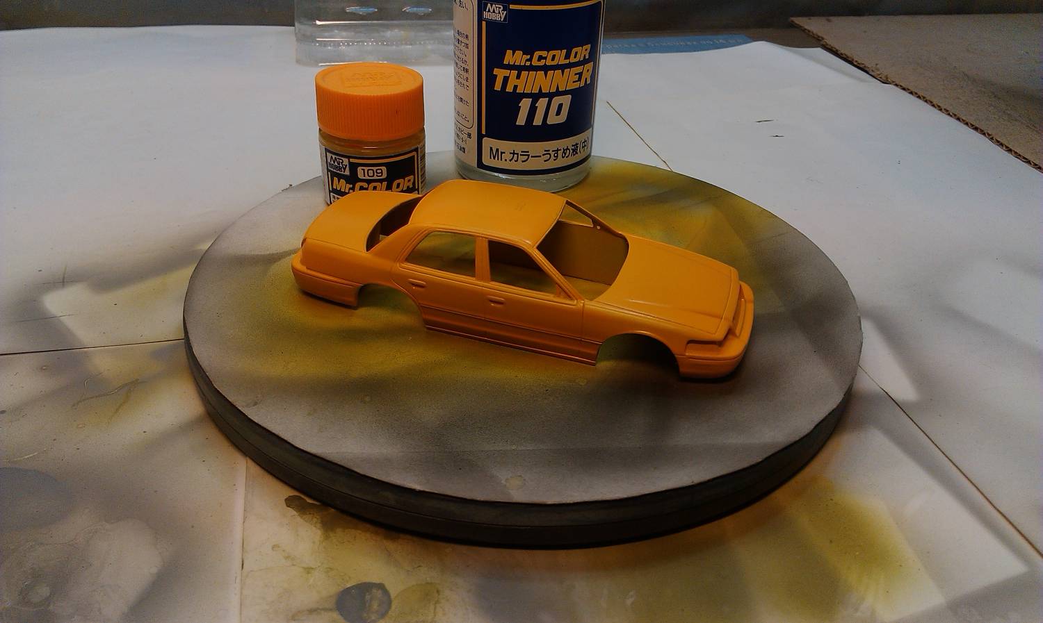

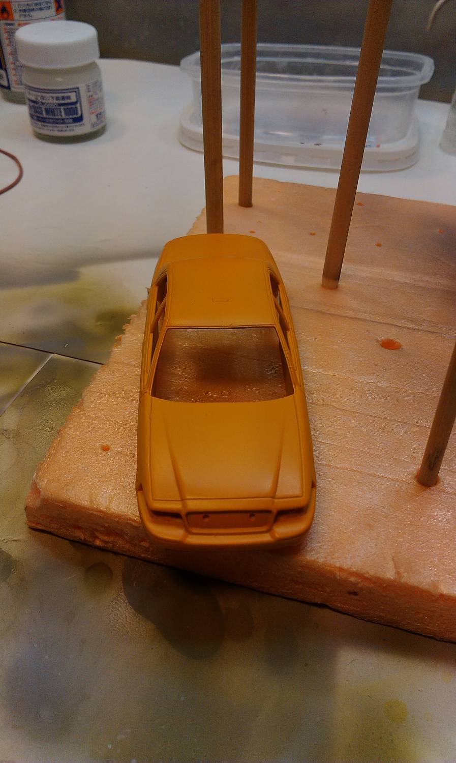

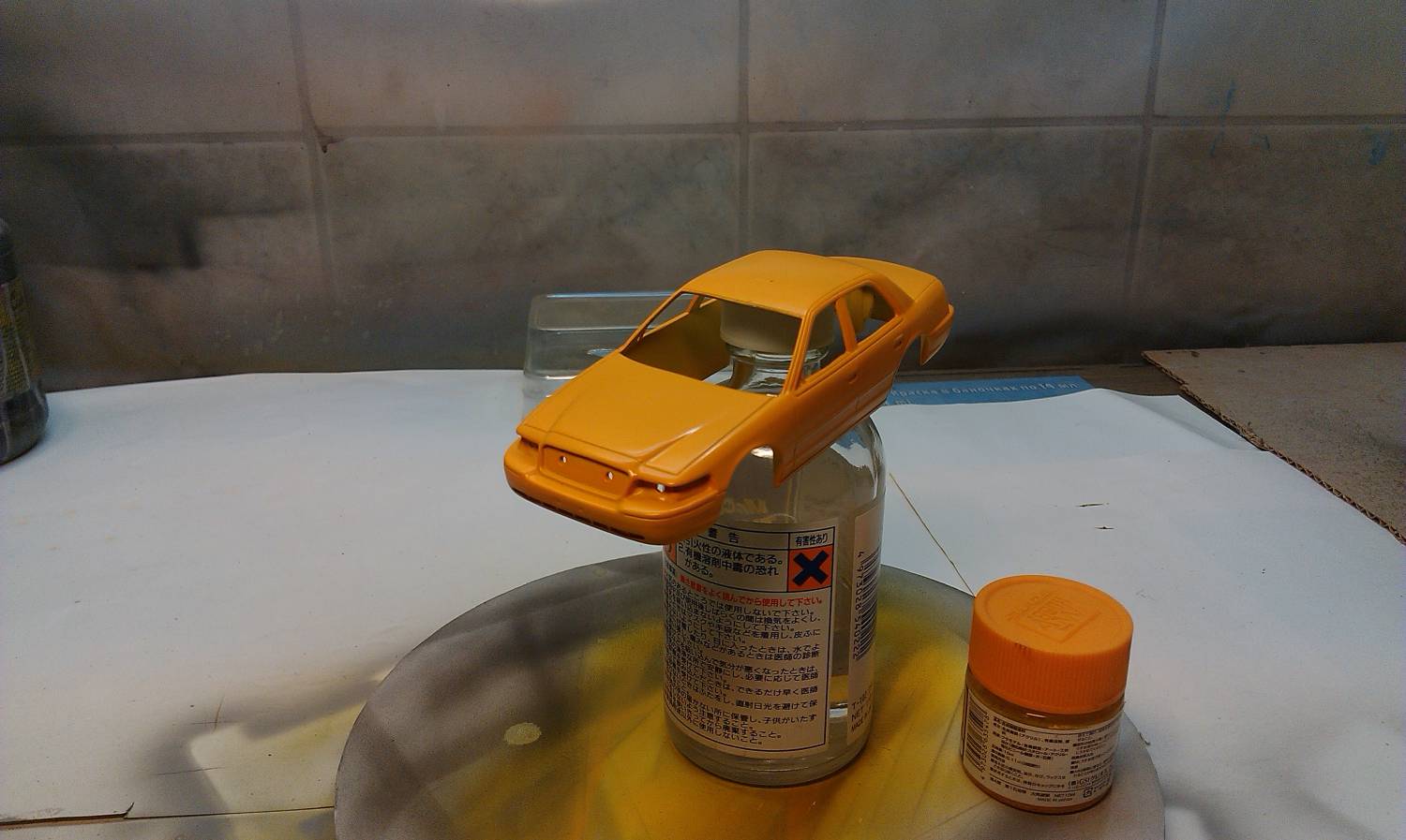

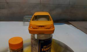

LasKivalsДата: Среда, 27.08.2014, 22:31 | Сообщение # 58
Прикрепления: 5552661.jpg (124.4 Kb) · 7790816.jpg (88.6 Kb) · 1742422.jpg (87.5 Kb) · 0826809.jpg (116.6 Kb)
LasKivalsДата: Среда, 27.08.2014, 22:33 | Сообщение # 59
Прикрепления: 2234019.jpg (106.6 Kb) · 4459409.jpg (109.0 Kb) · 4898401.jpg (100.9 Kb) · 3358404.jpg (110.9 Kb) · 9636230.jpg (112.6 Kb) · 6855993.jpg (116.0 Kb)

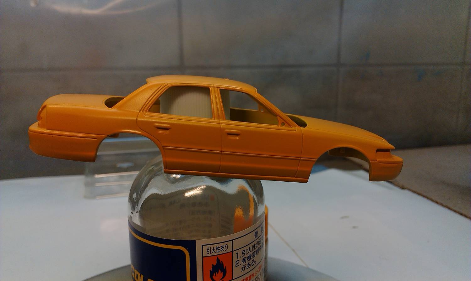

borodaДата: Среда, 27.08.2014, 23:38 | Сообщение # 60
Ну, что цвет таксовый. Нормально.
