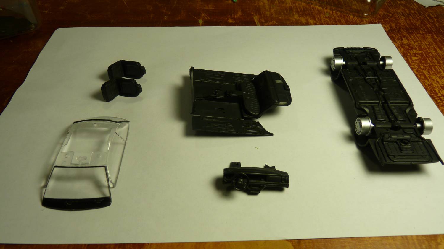

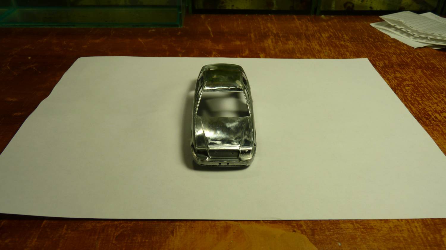

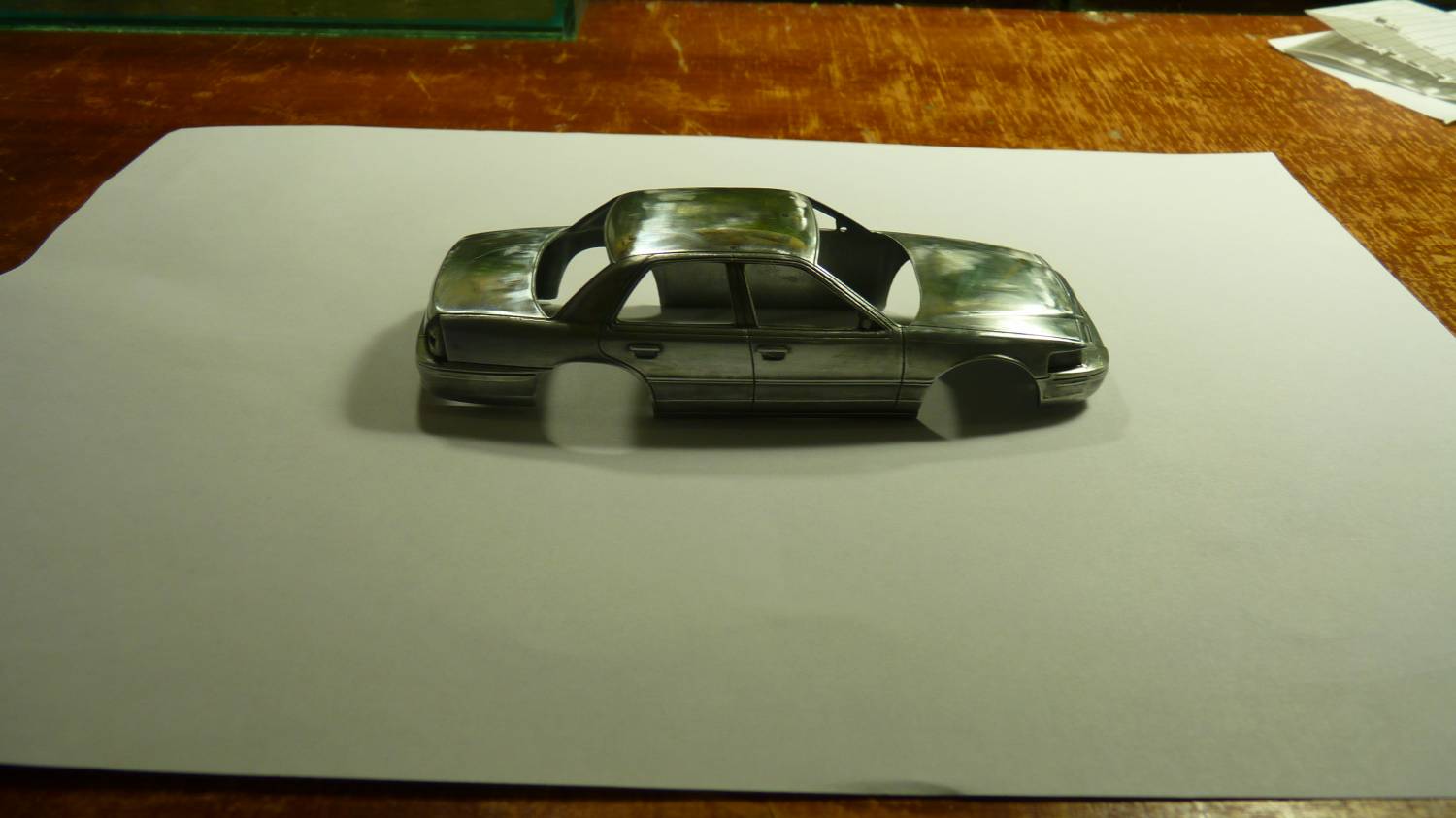

Добрый вечер. Следующая попытка, после неудачного эксперимента с Т-72. Я приступил к работе надо созданием нью йоркского такси из полицейской машины Ford Crown Victoria из журнальной серии "полицейские машины мира" в 43 масштабе.
    Шаг первый - модель была разобрана, затем металлический корпус был вымочен в растворе "Крот" на сутки, краска слезла, отверстия от сигнальных фонарей в крыше были заклеены супер-клеем, потом отшлифованы.
LasKivalsДата: Суббота, 23.11.2013, 23:16 | Сообщение # 2
Прикрепления: 1578404.jpg (75.1 Kb) · 3793523.jpg (76.4 Kb) · 5269562.jpg (79.7 Kb)
Сообщение отредактировал LasKivals - Суббота, 23.11.2013, 23:18

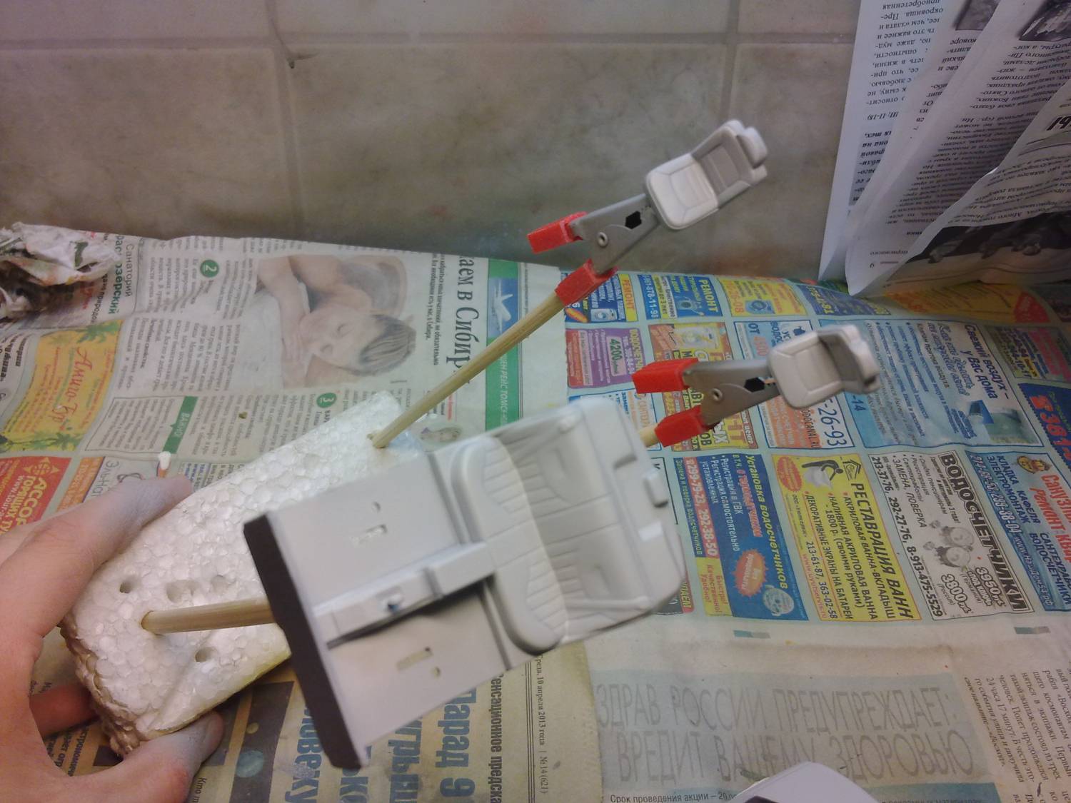

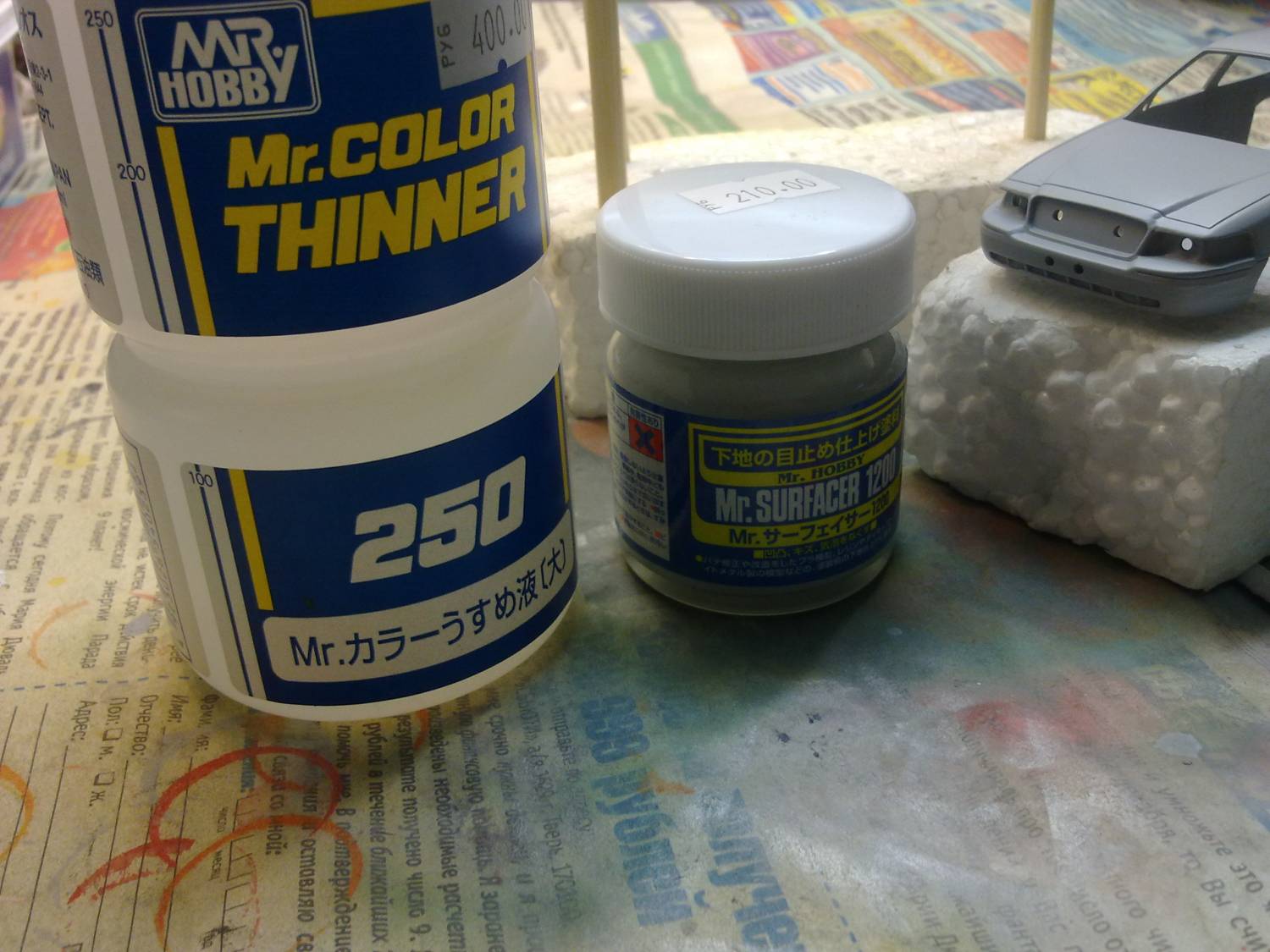

LasKivalsДата: Среда, 27.11.2013, 18:25 | Сообщение # 9

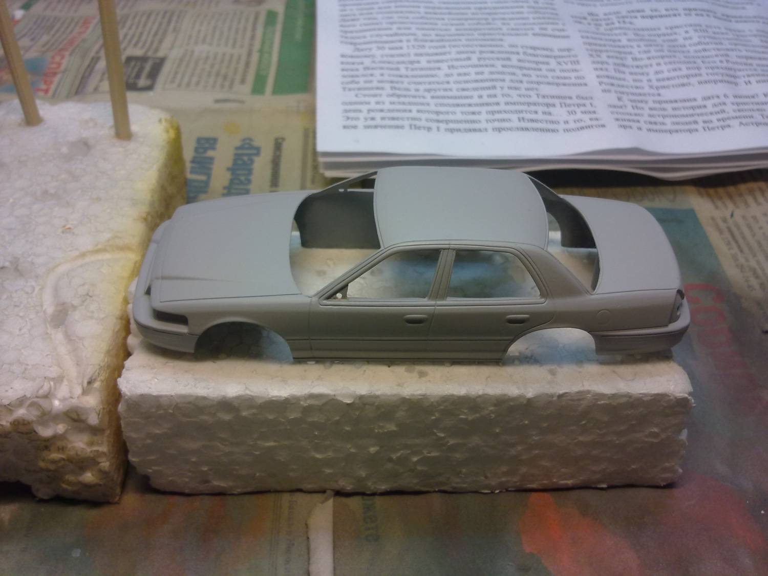

Грунтовка поверхности кузова, задних сидений с днищем машины и передних сидений. Первый слой, грунт SF286 Mr. SURFACER 1200 и разбавитель для эмали Mr.Color Thinner. После грунта оставляем высыхать, не менее чем на сутки.
Прикрепления: 4644086.jpg (152.1 Kb) · 9734892.jpg (116.6 Kb) · 2762327.jpg (163.5 Kb) · 6356019.jpg (104.3 Kb) · 1882044.jpg (126.8 Kb)
borodaДата: Среда, 27.11.2013, 23:19 | Сообщение # 10
Так, не понял а почему разный цвет? И как этот грунт на шероховатость?
LasKivalsДата: Среда, 27.11.2013, 23:40 | Сообщение # 11
видимо освещение так падает, они одинаково светло-серые, ну сказать прямо, гладкий, без зернистости, правда в процессе грунтовки прилипают пылинки, их то и придется удалять.

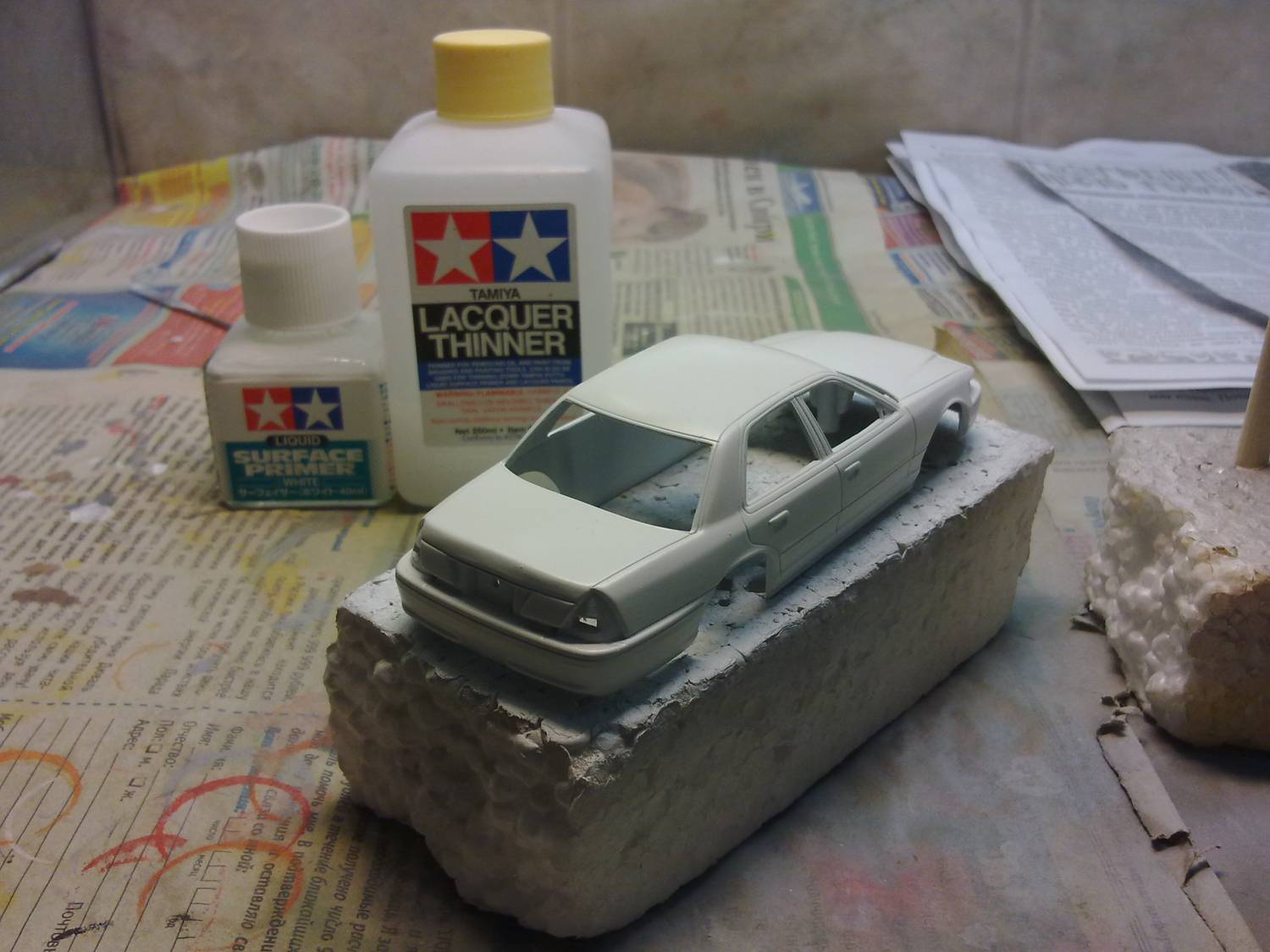

LasKivalsДата: Вторник, 03.12.2013, 19:05 | Сообщение # 12

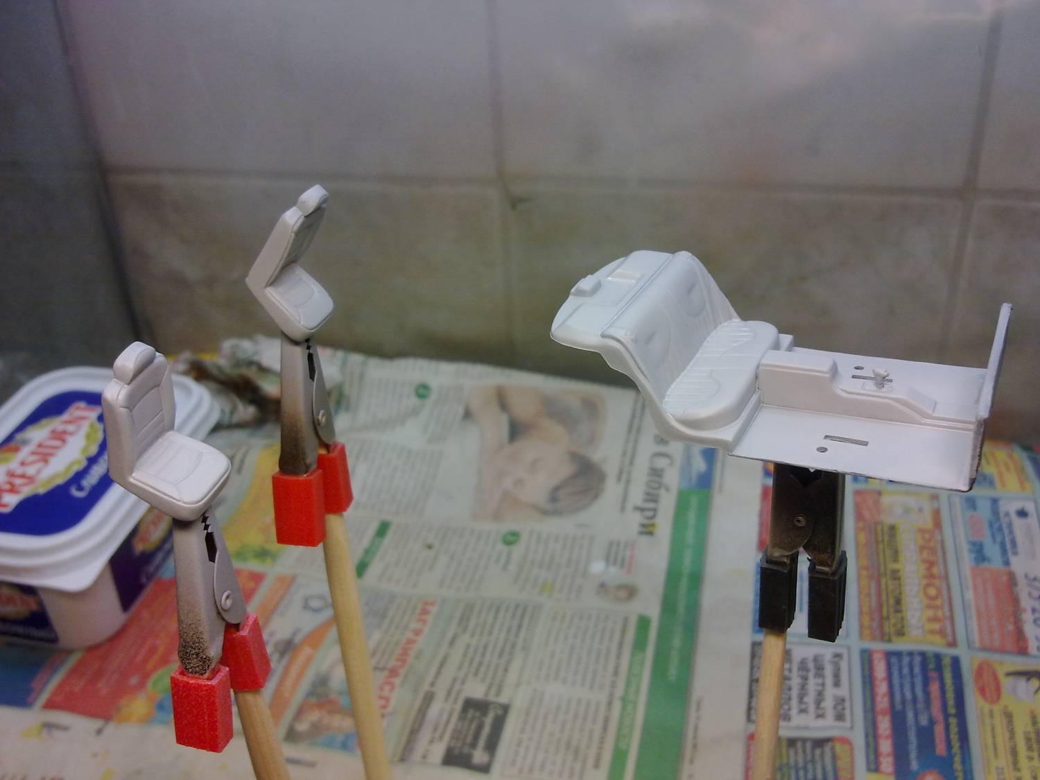

Следующий шаг: убираем зернистость с помощью мягкого образива нулевки, затем грунтуем белым грунтом от Тамии.
Используемый грунт и растворитель:
Прикрепления: 1499970.jpg (158.7 Kb) · 3439540.jpg (129.4 Kb) · 3825665.jpg (159.2 Kb) · 4294442.jpg (95.6 Kb) · 0252858.jpg (115.5 Kb)
Сообщение отредактировал LasKivals - Вторник, 03.12.2013, 19:08

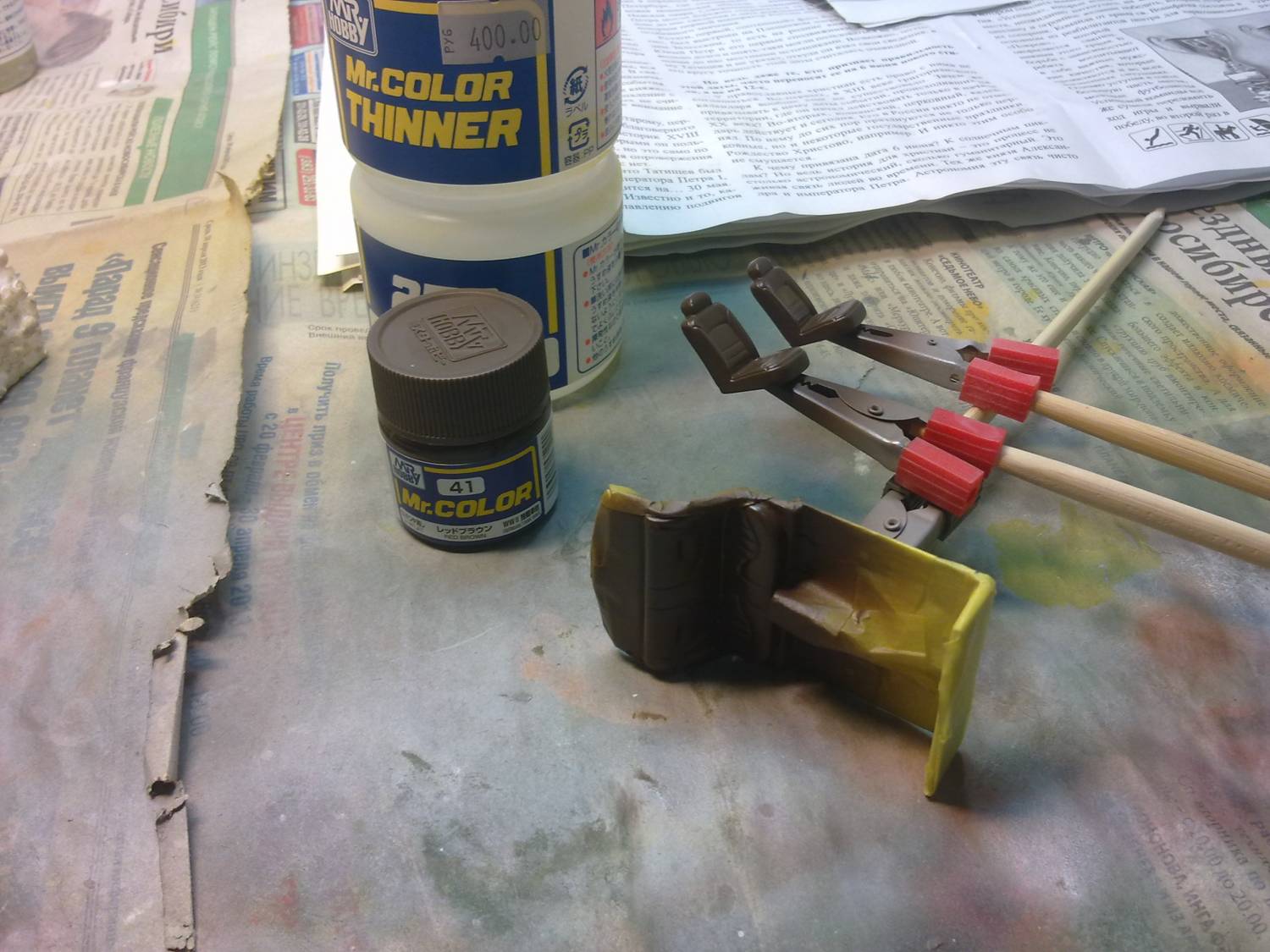

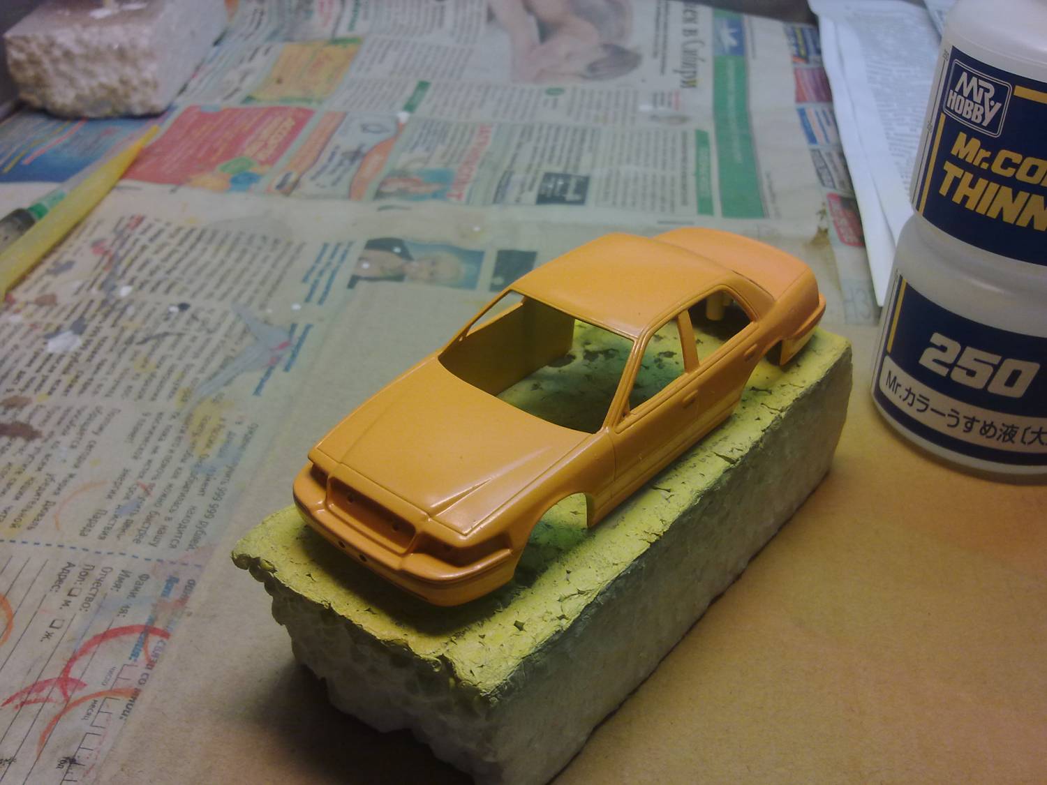

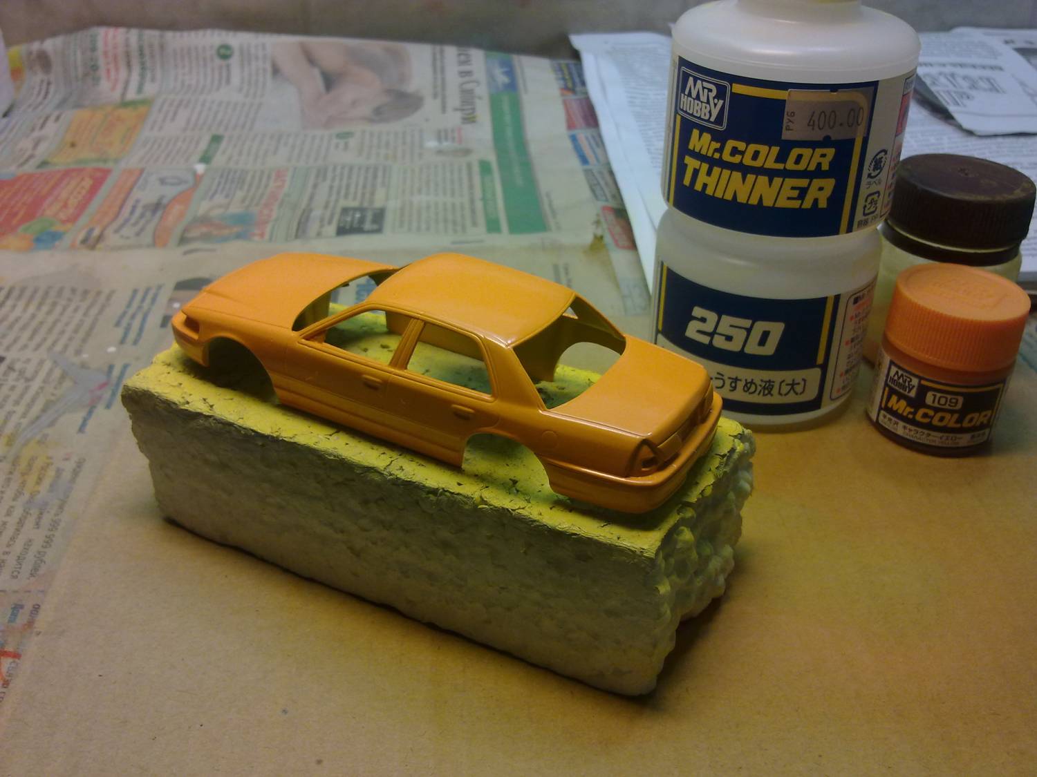

Третий шаг - покраска аэрографом.
Первый слой.
Плотной тканью или самой мелкой по зернистости образивкой легкими движениями руки полируем модель авто и сидения, чтобы убрать зернистость (если она есть).
Пользуемся разбавителем для эмали той же фирмы, в пропорции 1 к 6.
1)Красим кузов такси эмалью ганзы:
2)Далее красим сиденья эмалью на любой вкус, предварительно выделив задние сидения маской скотчем чтобы не закрасить днище.
(Я выбрал коричневую эмаль, тоже Ганзу, пропорция 1 к 4).
3)Даем краске время высохнуть.
Прикрепления: 0862095.jpg (65.3 Kb) · 9397110.jpg (144.4 Kb) · 8797198.jpg (130.6 Kb) · 2366734.jpg (77.9 Kb) · 6887415.jpg (105.8 Kb) · 5301824.jpg (111.6 Kb) · 9717563.jpg (167.4 Kb) · 9025616.jpg (134.4 Kb)
Сообщение отредактировал LasKivals - Среда, 04.12.2013, 20:40
borodaДата: Четверг, 05.12.2013, 16:57 | Сообщение # 14
Желтый цвет, это уже такси.
LasKivalsДата: Четверг, 05.12.2013, 21:47 | Сообщение # 15
Что то не так со цветом?
А я хотел еще глянцевым лаком пройтись, чтобы глянцевый блеск добавить.
Сообщение отредактировал LasKivals - Четверг, 05.12.2013, 21:49
