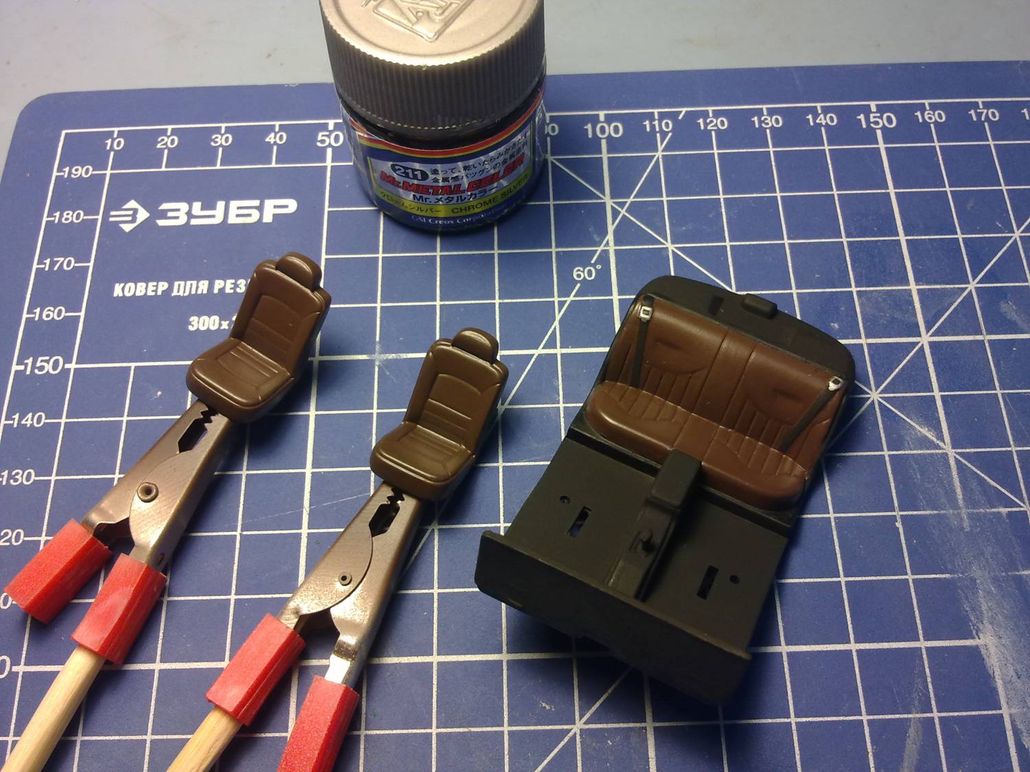

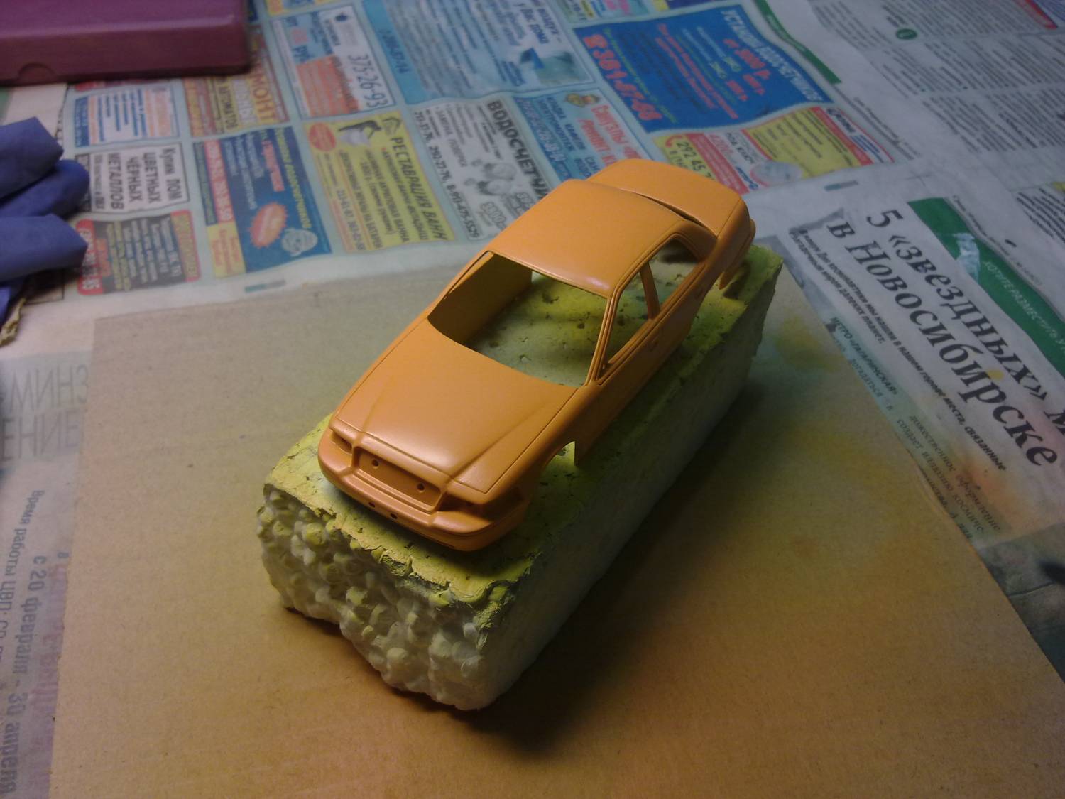

Полируем мягким скотч-брайтом, убираем "косяки",задуваем еще одним слоем краски тщательно все не прокрасы :

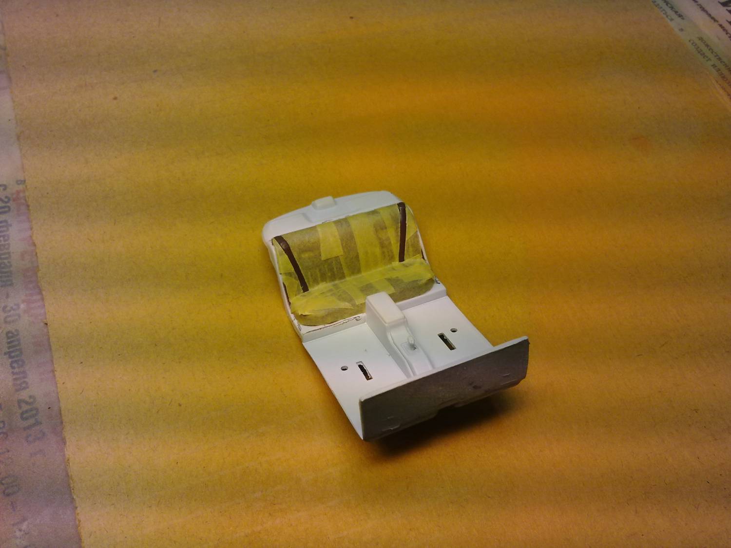

Далее закрываем скотч-маской (Tamiya 10 мм) заднее сиденье, оставив незакрытым ремни безопасности:

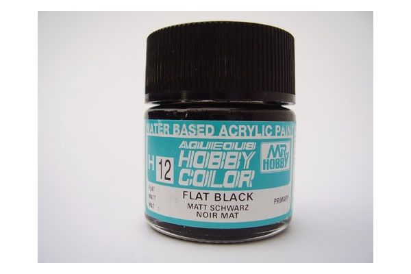

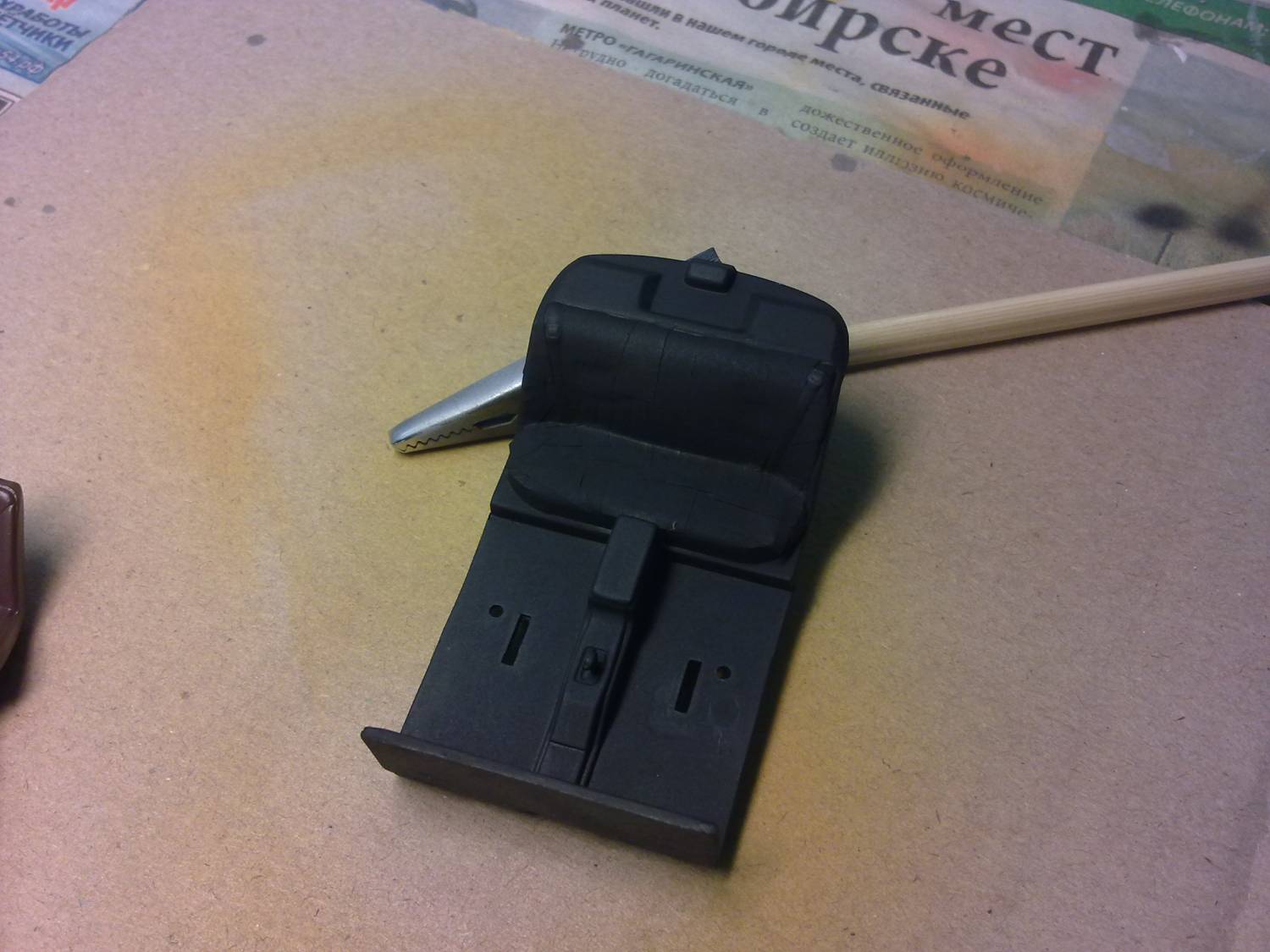

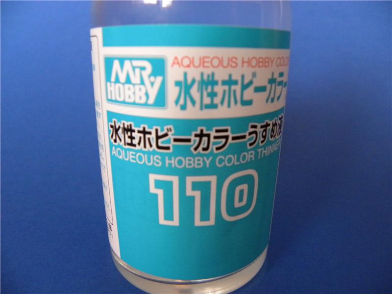

Красим днище и закрытое заднее сиденье в черный акрил Ганзы (используемый растворитель и краска см. фото, соотношение 1:6):

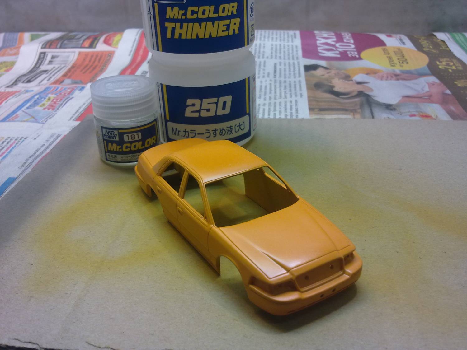

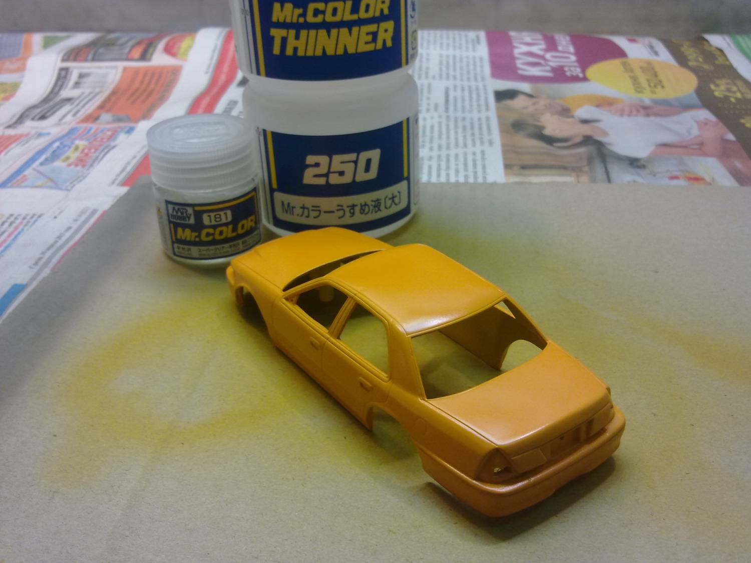

Далее после просушки (у меня на это обычно уходит сутки) снимаем с сидений скотч-маску, кисточкой 0000 подкрашиваем там, где аэрограф не прокрасил, а именно место примыкания сидения к днищу авто. Берем gunze sangyo chrome silver и так же кисточкой 0000 прокрашиваем бляшки креплений ремней безопасности, а также нижнюю часть ручки переключения скорости коробки передач.

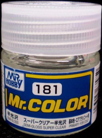

Далее берем полу-глянцевый эмалевый лак Ганзы (пропорции 1 к 4) и покрываем им сиденья (передние и аккуратно задние) ну и сам кузов машины:

Я понимаю, что особо видно не будет, но все же. Сиденье еще будут прокрашиваться для придания объема?  Затемнения в углублениях, высветления на выступающих частях.? Спрашиваю, как миниатюрист, который прописывает на фигурке каждую мелочь, даже ели ее ни кто не увидит потом...НО Я ТО ЗНАЮ!)))
LasKivalsДата: Среда, 18.12.2013, 20:18 | Сообщение # 22
Все понимаю, но нет, это окончательная окраска модели, имхо капитан торопит, это моя первая модель выполненная более менее пряморуко, притом первая, а я ее уже полгода почти делаю) Различные техники высветления, тонировки, методы сухой кисти и т.д. это потом, а пока базовые навыки. Я же новичок. prof
