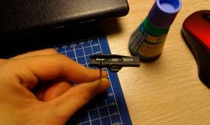

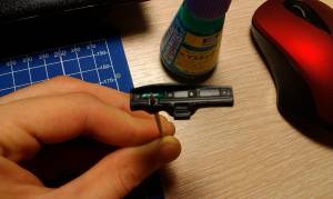

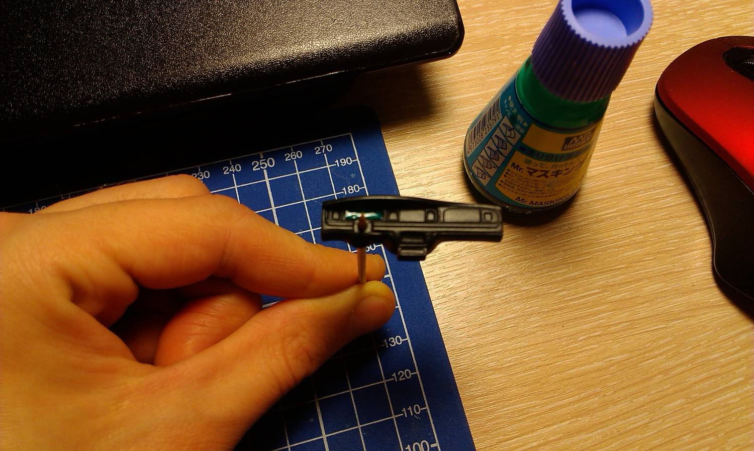

Далее, разбираем приборную панель, снимаем руль, шлифуем, убираем следы толкателей и литниковый шов, закрываем спидометр жидкой маской от ганзы, так как декалей спидометра лучше заводских я пока предложить не могу:
Готовоим к грунтовке.

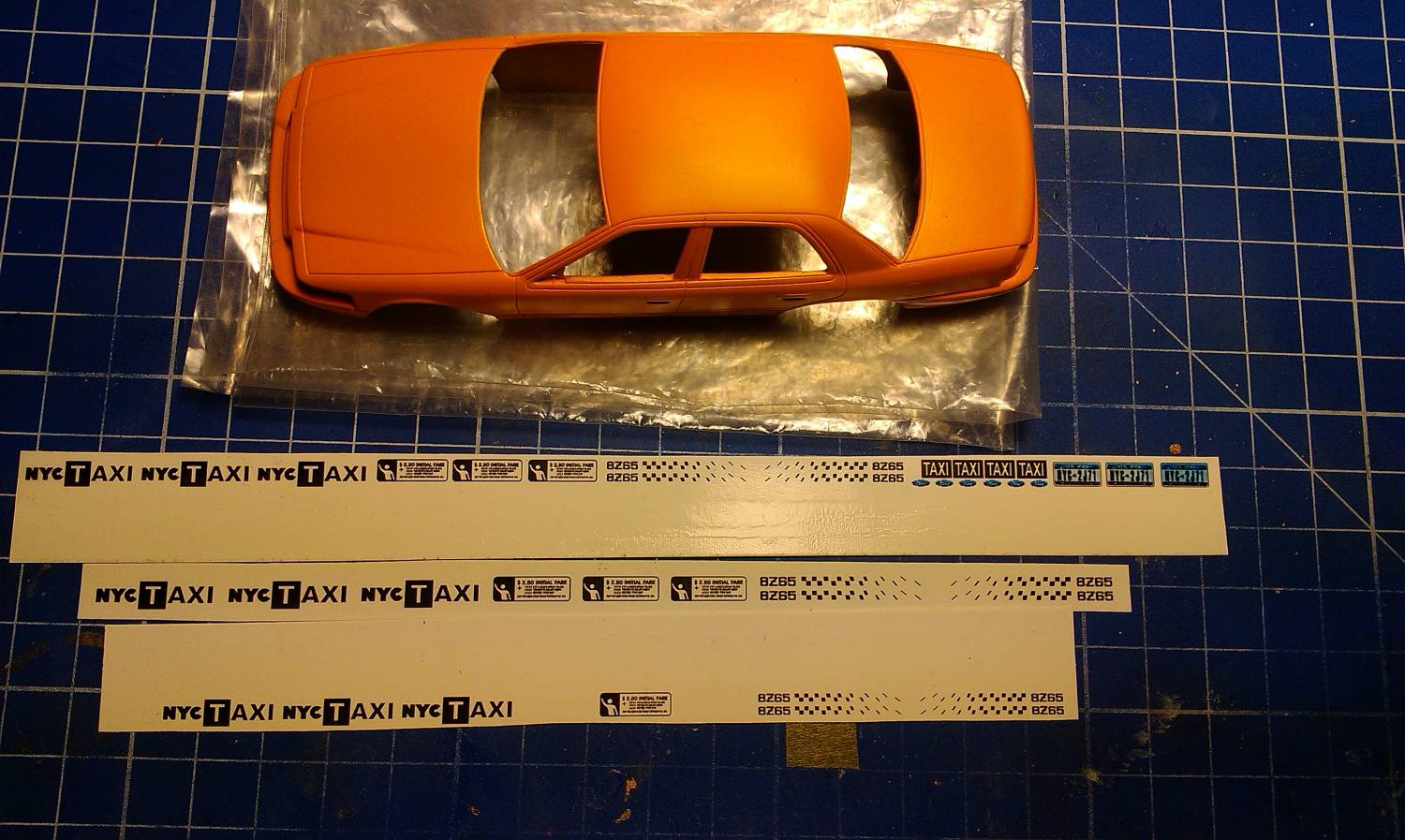

Получил декали на такси. Делал один человек, на которого вышел совершенно случайно, за пару минут по фото сделал декали. Стоит вместе с доставкой не дорого, 250 рублей за всё (за декали и пересылку заказным письмом). Через полторы недели получил декали. Очень рад, декали высокого качества, а главное такие какие хотел.
Оригинал:
Декали:

borodaДата: Среда, 04.02.2015, 23:30 | Сообщение # 68
Декалюхи по моему от рекламщиков. Ну да главное чтобы нормальный были.
LasKivalsДата: Четверг, 05.02.2015, 01:49 | Сообщение # 69

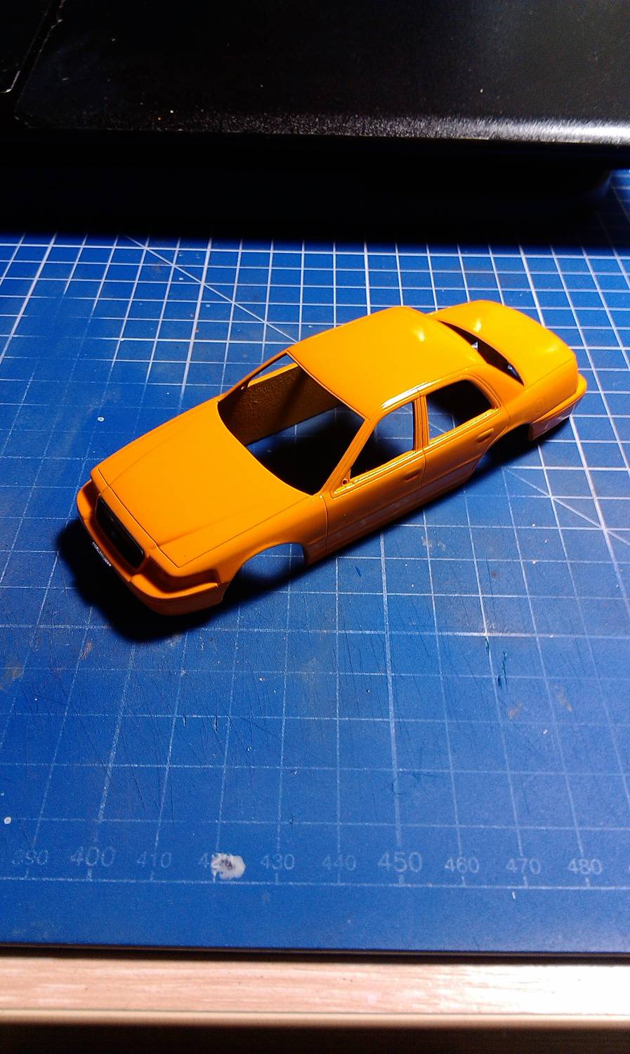

LasKivalsДата: Суббота, 07.03.2015, 22:48 | Сообщение # 70
Предпоследний слой лака, тамия кончилась, наносил Ганзу акрил глянцевый лак H30

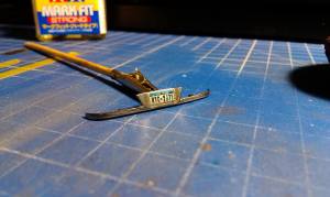

Высверлил сверлом на 0.7 мм отверстия под родной номерной знак. Номерной знак, закрыл белым грунтом, наклеил тамиевский маску-скотч на переднюю часть непосредственно под номер, остальное задул сначала черной полуглянцевой эмалью ганзы №92, потом снова прошел акриловым глянцевым лаком ганзы.
Прикрепления: 0871081.jpg (74.1 Kb) · 5544903.jpg (46.5 Kb)

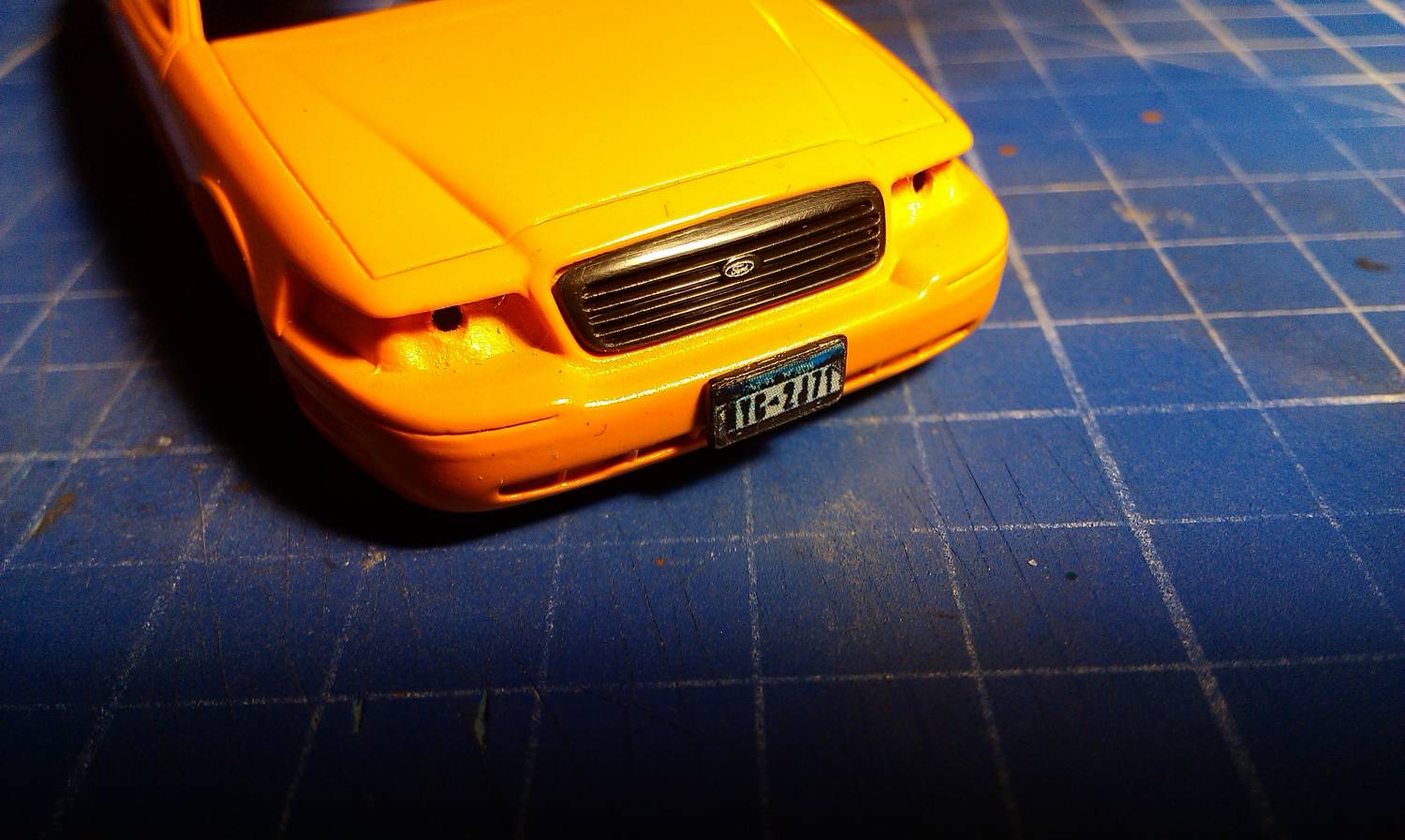

LasKivalsДата: Суббота, 07.03.2015, 22:59 | Сообщение # 71
Убрал маску-скотч, нанес тамиевский  MARK FIT Strong. Вырезал предварительно номерной знак - декаль по краю, с помощью ножа с новым лезвием и металлической линейки, подержал декаль в теплой воде пару минут, наклейка отошла, зубочисткой перенес декаль на место наклеивания, придавил декаль ватной палочкой, убрав лишнюю жидкость. Дальше как по инструкции прошел кистью по декали тамиевским MARK FIT Strong. аккуратно прошел (опять) ватной палочкой по декали, убрав лишнюю жидкость. Черные края номерного знака затер, пигментом хрома.
Добавлено (07.03.2015, 22:59)
Короче не получилась моя первая модель))) Ладно хоть на слет не выставил biggrin

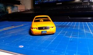

LasKivalsДата: Четверг, 12.03.2015, 17:42 | Сообщение # 75

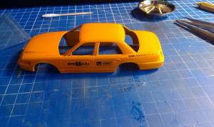

Клею декали по бокам, криво, с матерной бранью, немного радуясь, и проклиная тот день когда решил делать это такси (еще 2 года назад), но... это моя первая модель все таки)
 Да. края декалей видны, да нужны слои лака поверх, но дайте мне его закончить, а затем спалить!!!  evil
Добавлено (12.03.2015, 17:16)
и кстати, отколовшийся кусуко краски на задней части багажника я закрасил кистью, прождал несколько дней пока толстая капля краски высохнет потом аккуратно шлифанул образивкой на 1000. вроде не сильно заметно biggrin
Добавлено (12.03.2015, 17:42)
взял сверло на 0.5 мм и рассверлил выхлопные трубы. Осталось только фонарь на крыше сделать.
