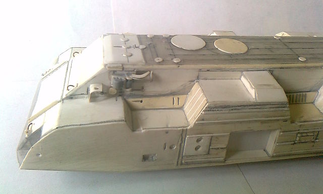

Из листового пластика вырезаю левую и правую панель наклеиваю гофру и лючки приклеиваю панели на место устанавливаю решёти вентиляции.
Прикрепления: 1613125.jpeg (64.8 Kb) · 5743156.jpeg (32.6 Kb) · 1676889.jpeg (38.6 Kb)

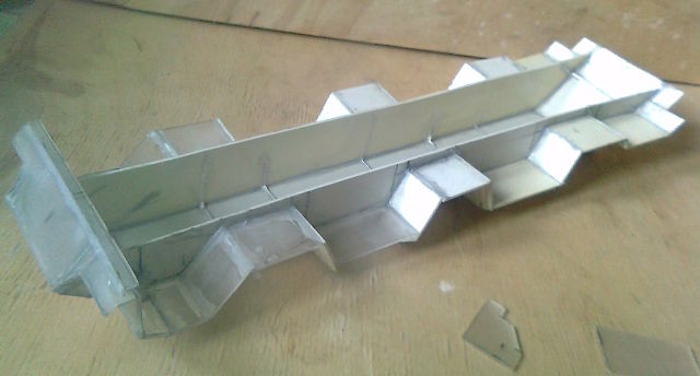

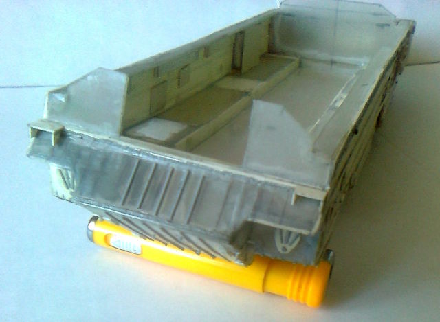

Востроизвёл рельеф низа корпуса. Приклеил пластину на дно лючки прорезаются канавки и клеется литник, воспроизвёл рельеф ниш шасси
Прикрепления: 0497271.jpeg (33.7 Kb) · 6193784.jpeg (35.6 Kb) · 5168110.jpeg (40.5 Kb)

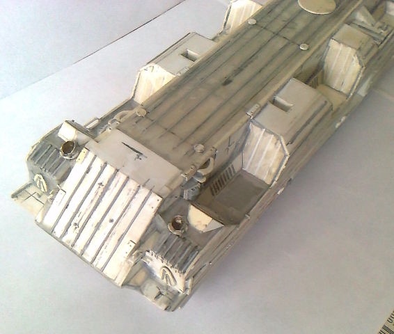

Volond666Дата: Среда, 07.10.2015, 21:28 | Сообщение # 5
Клею мелочёвку и гофру начинаю с низа к корме
Прикрепления: 7765187.jpeg (32.6 Kb) · 0891328.jpeg (47.1 Kb) · 3208931.jpeg (41.6 Kb) · 9470660.jpeg (38.0 Kb)

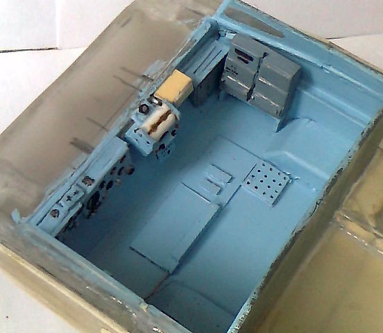

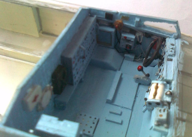

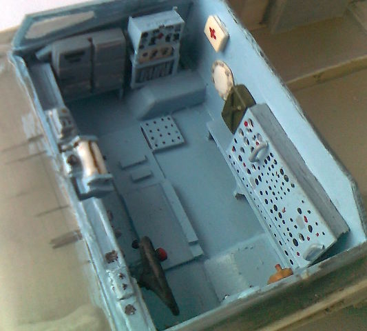

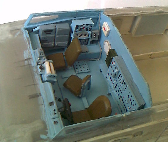

Volond666Дата: Суббота, 10.10.2015, 23:36 | Сообщение # 8

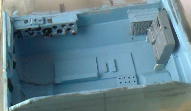

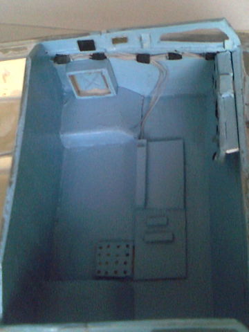

Деталлеровка кабины экипажа
Прикрепления: 0578755.jpeg (22.9 Kb) · 8363386.jpeg (22.2 Kb) · 1995241.jpeg (29.7 Kb) · 4765206.jpeg (41.1 Kb) · 7797087.jpeg (39.6 Kb) · 2658868.jpeg (41.1 Kb) · 0444079.jpeg (42.4 Kb)
Сообщение отредактировал Volond666 - Суббота, 10.10.2015, 23:44

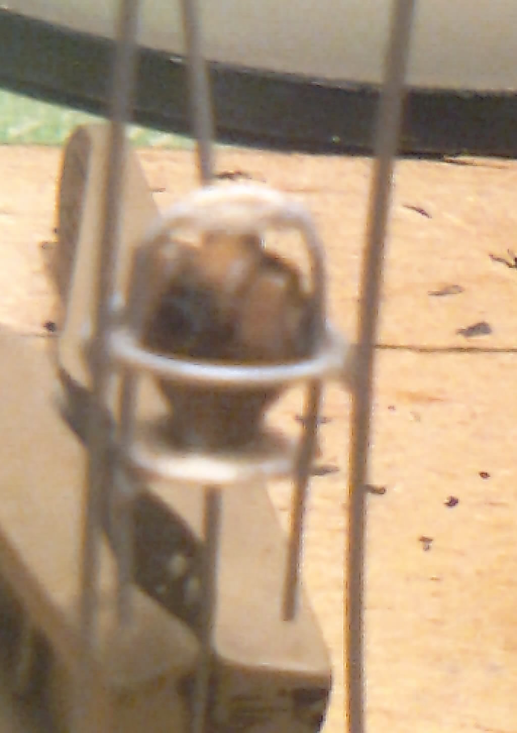

Volond666Дата: Воскресенье, 11.10.2015, 22:48 | Сообщение # 9
Сделал прибор прицеливания завтро буду закрывать кабину .Теперь пойдёт не так быстро .

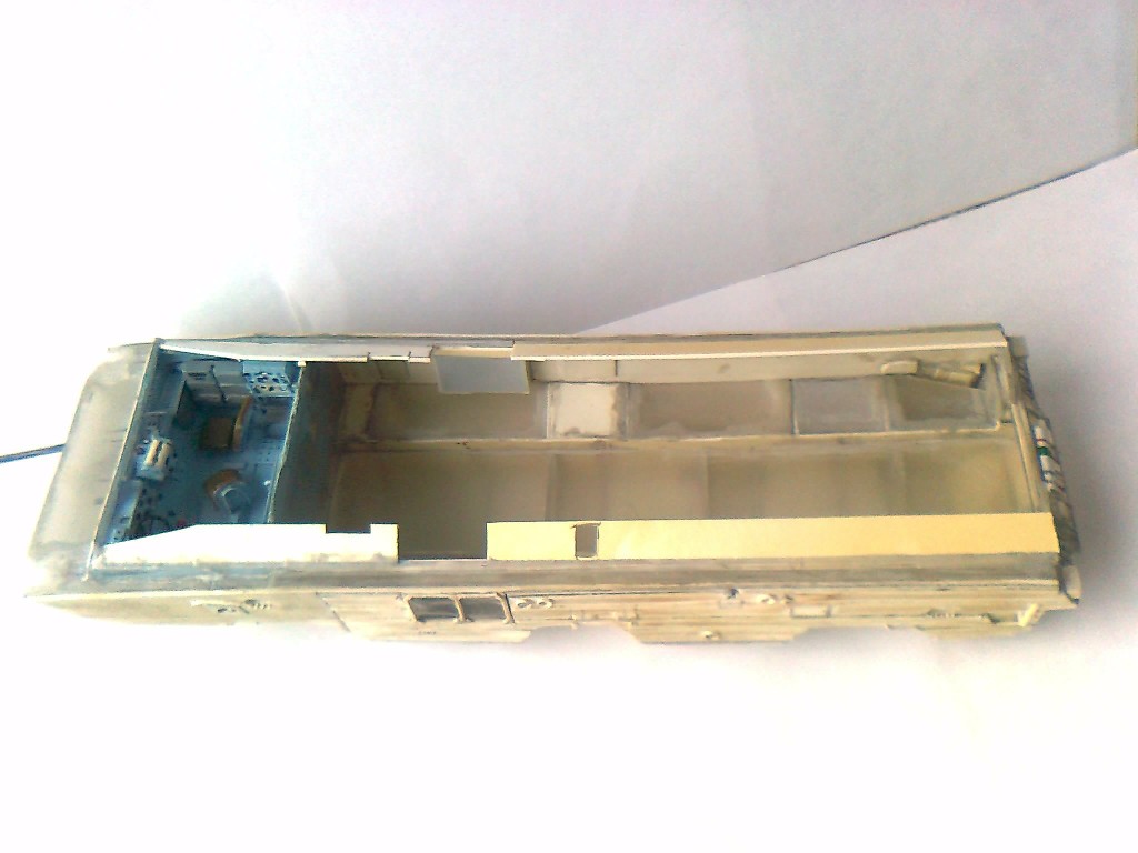

Volond666Дата: Понедельник, 12.10.2015, 15:40 | Сообщение # 11

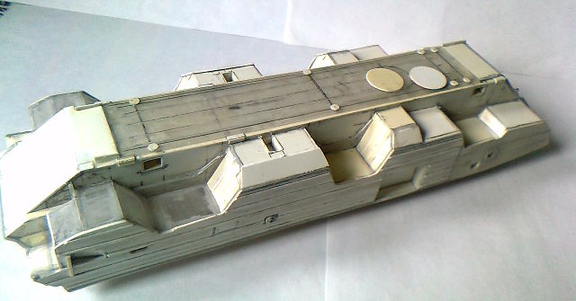

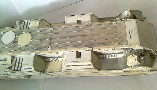

Выштамповки подшпаклюю .Приклеил боковые панели с вырезами под будущии ниши

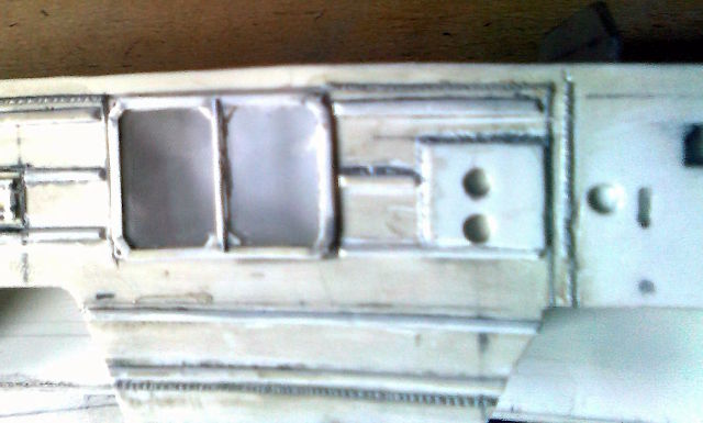

Сделал остекление на кусок орг стекла толщиной 1 мм наклеил пластик толщиной 0.3мм в котором вырезаны проёмы остеклеяния .Панель приклеяна и часть крыши подождём пока все высохнет.

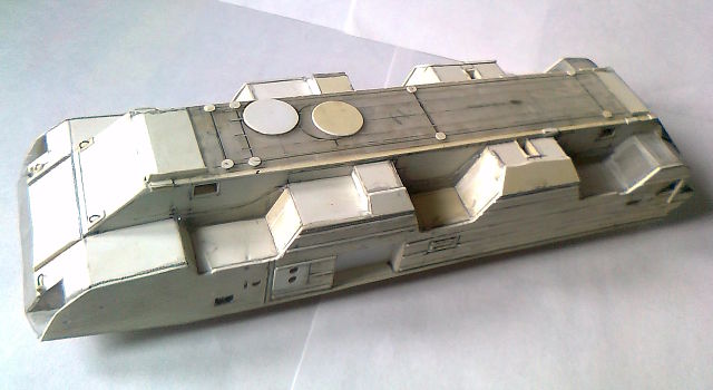

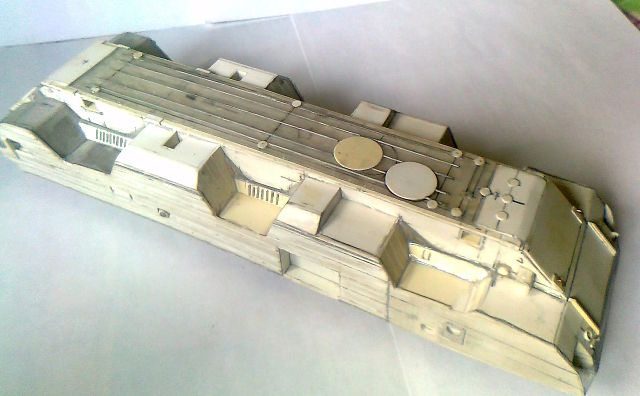

Volond666Дата: Вторник, 13.10.2015, 19:15 | Сообщение # 13
Наклеил часть панели крыши. Предварительно вырезав люки доступа экипажа ,просверлил отверстия под установку прибора прицела все зашпаклевал .Наклеил окантовку люков из сыростирола. Как все высохнет шлифону.
Прикрепления: 6886696.jpeg (39.5 Kb)

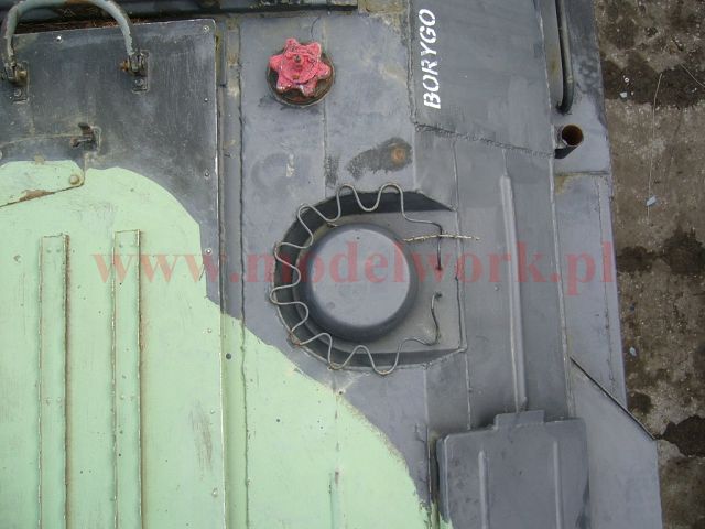

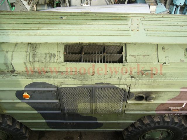

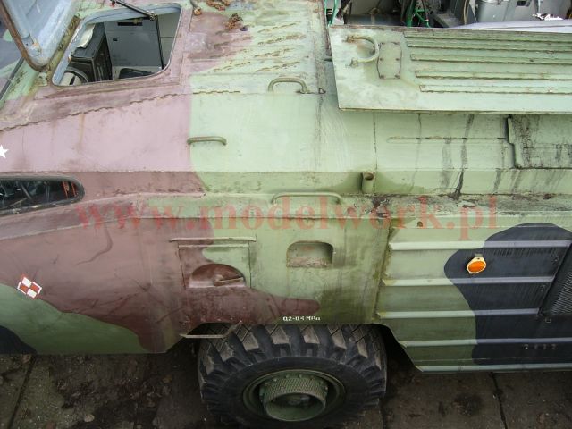

Буду воспроизводить верх корпуса по этим фото а вы скажете потом похоже иле нет.
Прикрепления: 3693003.jpeg (46.5 Kb) · 7031990.jpeg (59.5 Kb) · 2990671.jpeg (52.8 Kb) · 3775091.jpeg (26.2 Kb) · 9500219.jpeg (36.9 Kb)

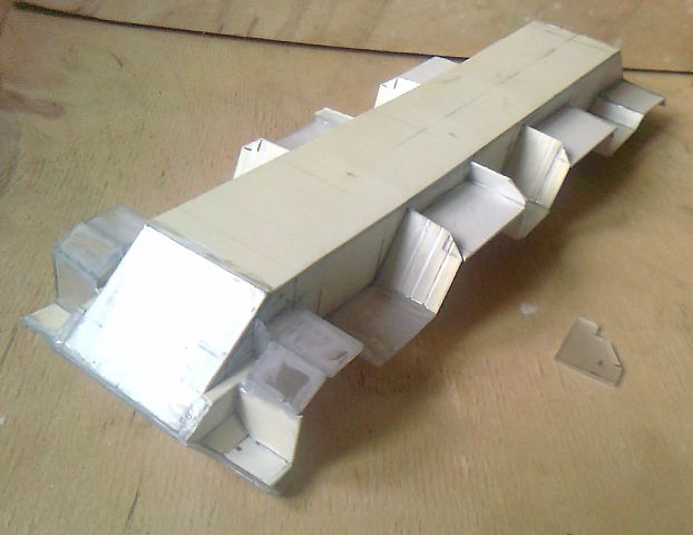

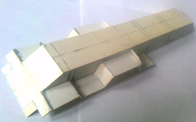

Volond666Дата: Среда, 14.10.2015, 16:25 | Сообщение # 15
Сегодня сделал вотэтот ужасток и часть бортов
Прикрепления: 2017858.jpeg (46.5 Kb)
