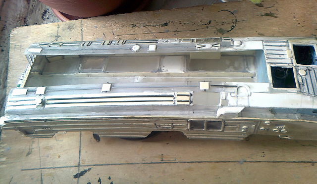

Volond666Дата: Воскресенье, 18.10.2015, 19:36 | Сообщение # 31
Завтро начну правый борт .
Прикрепления: 3150590.jpeg (48.1 Kb)

Volond666Дата: Понедельник, 19.10.2015, 13:05 | Сообщение # 33
Спасибо я сам пробую что то новое.Если чтото не понятно спрашивайте.
Добавлено (19.10.2015, 13:05)

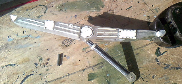

Наклеил гофру из тянутого литника . Лючки и другую мелочь. Делаем дальше канал выхода охлаждающего воздуха и решётку как на левом борту выход вентиляции .
Прикрепления: 3168926.jpeg (52.9 Kb)

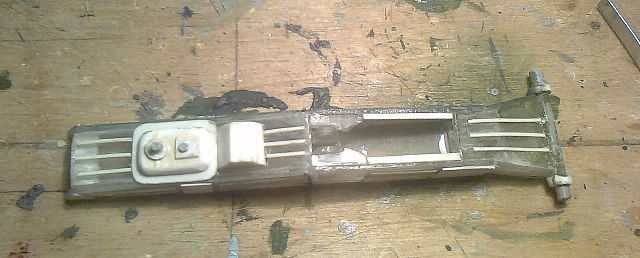

Volond666Дата: Понедельник, 19.10.2015, 16:12 | Сообщение # 34
Вот что у меня получилось. Дальше буду делать ракету с подёмником и отних методом отношения внутрений отсек по фота.
Прикрепления: 2159739.jpeg (50.6 Kb)

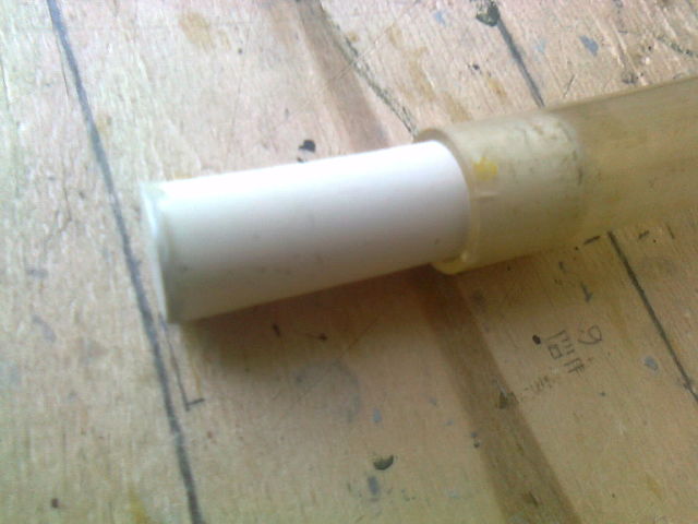

Покажу на примере двух секций как я собираю ракеты. Сначало на длинном металлическом стержне собираю раму крестовину.

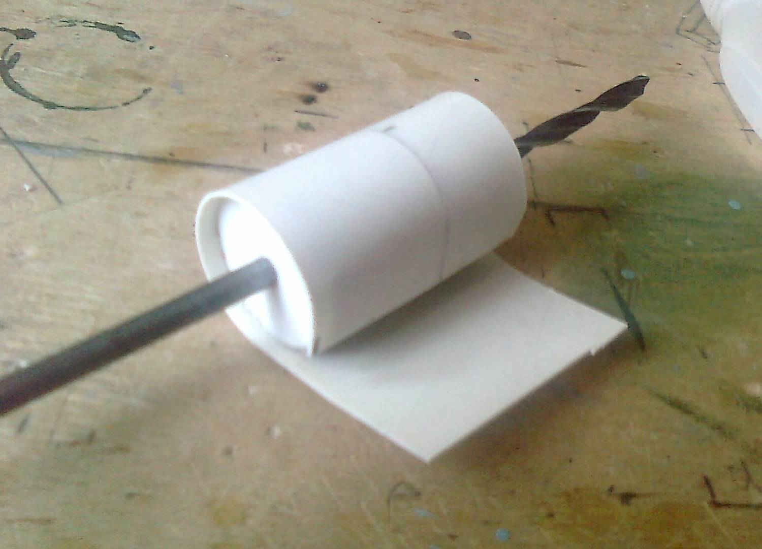

Из тонкого листового пластика 0.4мм вырезаю заготовку будущей обшивки и клею точечно супер клеем к рамке огибая вокруг рамы.

После полного огибания оставляю 2мм после сточем вровень .Промазываем модельным клем и засовываю в оправку до полного высыхания.

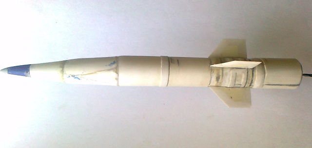

Volond666Дата: Вторник, 20.10.2015, 11:02 | Сообщение # 39
На стальной спице для вязания собрал ступени в единое целое оставим до полного высыхания.Пока сделаем стабилизаторы
Прикрепления: 2221860.jpeg (38.4 Kb)

Volond666Дата: Вторник, 20.10.2015, 14:30 | Сообщение # 41
Ракета в пластике .Вроде похоже.
Прикрепления: 6944318.jpeg (16.0 Kb)
