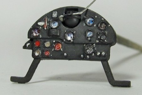

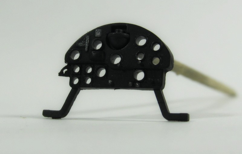

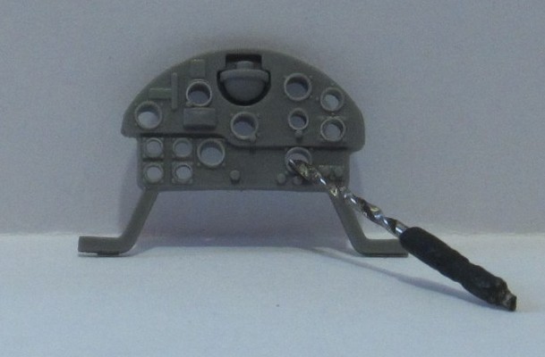

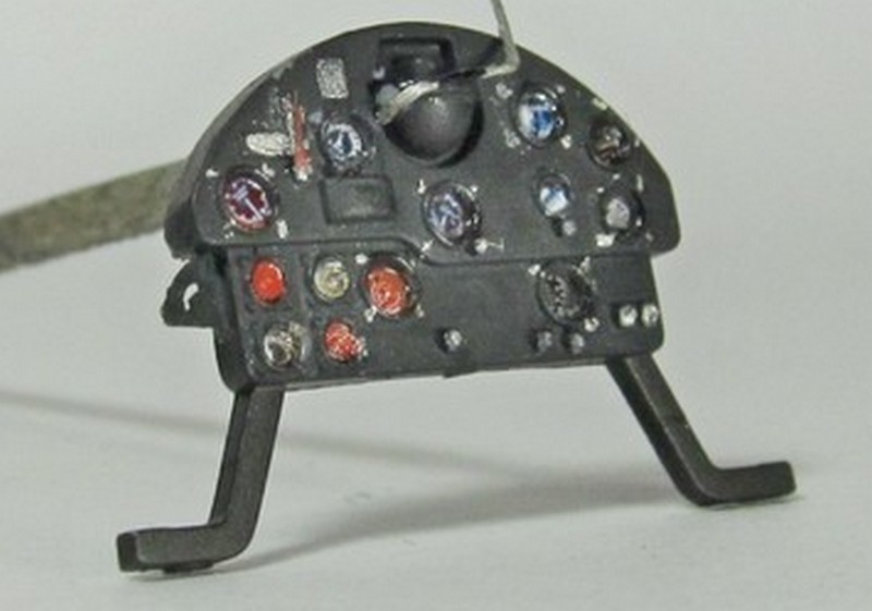

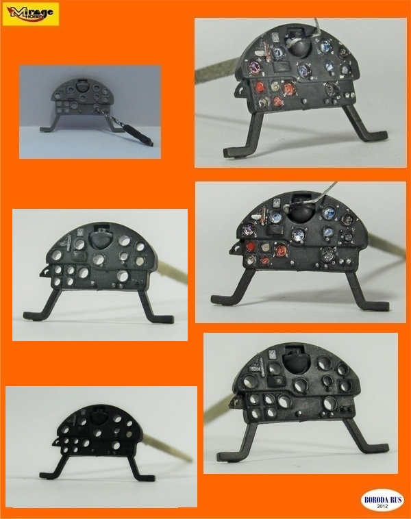

Работа над моделью началась с приборной доски.
Декалька на приборку сделана очень не плохо, заметны шкалы и риски. ну как же было не по извращаться.
Я высверлил приборы на доске + покрасил Тамиевским акрилом+обработал "тонировкой №1" + снял вытной палочкой лишнюю тонировку.
Прикрепления: 3221898.jpg (48.3 Kb) · 9792171.jpg (42.3 Kb) · 2572715.jpg (52.5 Kb) · 9415097.jpg (43.1 Kb) · 4450747.jpg (120.1 Kb) · 0542821.jpg (63.2 Kb)
borodaДата: Среда, 19.12.2012, 22:55 | Сообщение # 2
Выдавил приборы из декали доски и вставил их в отверстия приборки. После этой нудной работы я залил приборы "Жидким стеклом от REVEL"

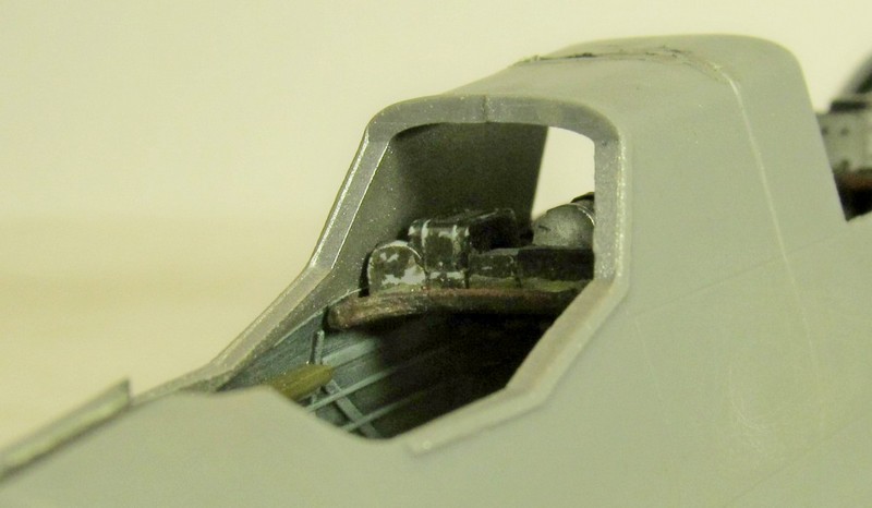

Итак! Будем дальше долбать "страшненького симпотяжку".

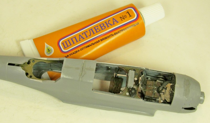

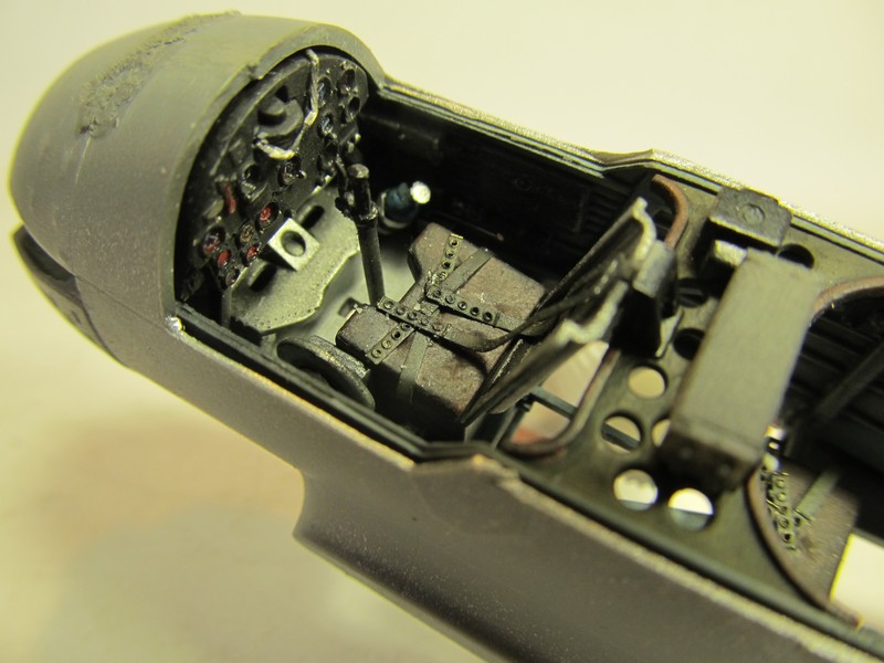

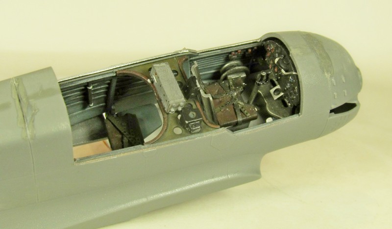

Пришел момент истины, ну или одной из истин (в моделизме что не день то истина).
Сделал я интерьер. Ну там покрасил, затонировал. В принципе и самому понравилось. Сделал даже несколько фото. Но!!! В собраном состоянии этого нихрена не видно.Обидно, жалко, но ладно. Это я к тому что всегда говорил говорю и говорить буду: Зачем делать то чего не видно, ну или прорабатывать.
Поле для дискусий открыто.

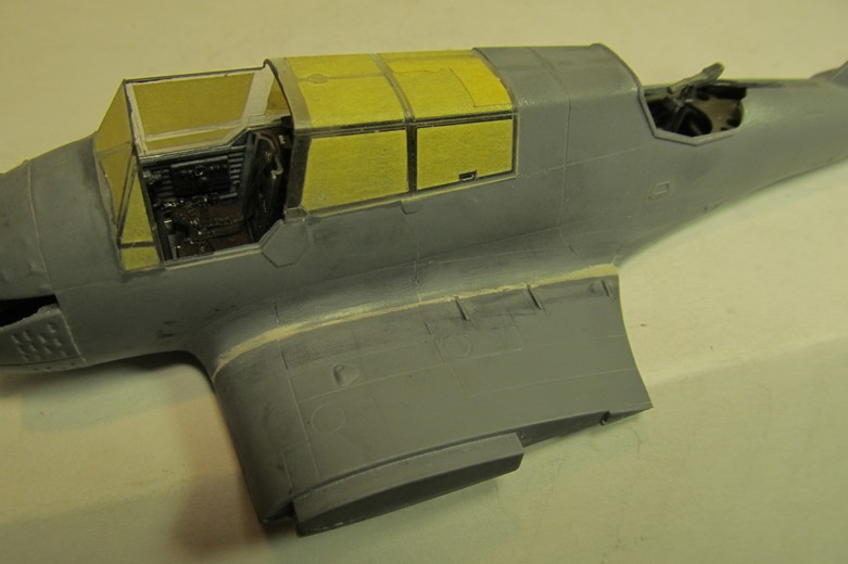

Итак продолжаем.

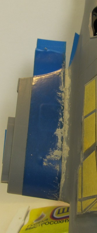

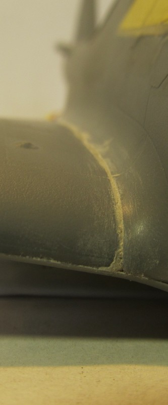

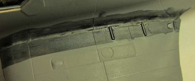

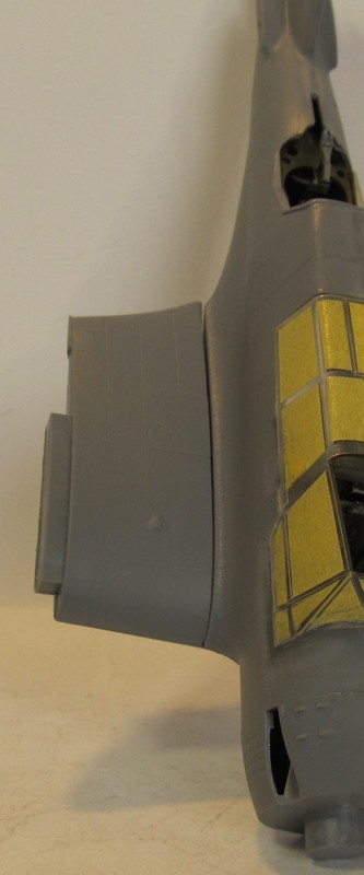

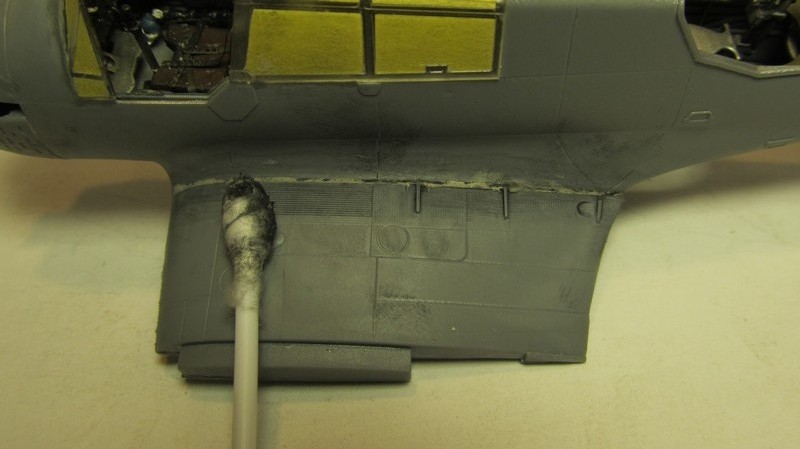

Кабина собрана. пришло время пристыковывать центроплан. И тут началось... время для рекламы Барнаульской шпаклевки. Благо что и где шпаклевать на модели оказалось не мало. сначало я нанес шпаклевку №3. Почему? да она просто очень быстро сохнет и практически не дает усадки. В минусах это то что с ней тяжеловато работать (опять же быстро сохнет), но для заполнения больших объемов подходит как нельзя лучше.
После первого обшкуривания я покрыл обработаные места "Тонировкой №1"и стер после высыхания. Это для того что бы можно было увидеть сколько и куда еще надо ложить шпаклевку в дальнейшем.
Ну и положил "Шпаклевку №1". Эта шпаклевка позволяет уже дольше, с собой "работать" она так сказать более пластичная.
