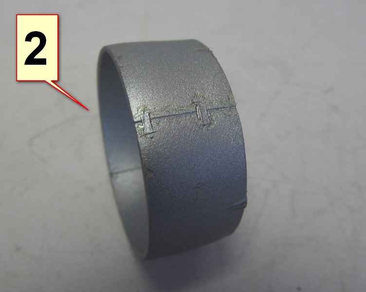

Продолжение новогоднего банкета плавно переросло в новогодний моделизм.

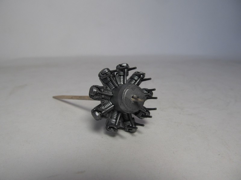

Кожух двигателя объклеил фольгой, впервые попробывал накатать клепку, накатывал шестеренкой от наручных часов.
Движок насиловать не стал, просто покрасил в Тамиевский акрильный алюминий и затонировал "Тонировкой №2". После высыхания стер лишнюю тонировку ватной палочкой.
Прикрепления: 0762780.jpg (53.3 Kb) · 9601783.jpg (57.5 Kb) · 6384259.jpg (56.4 Kb)

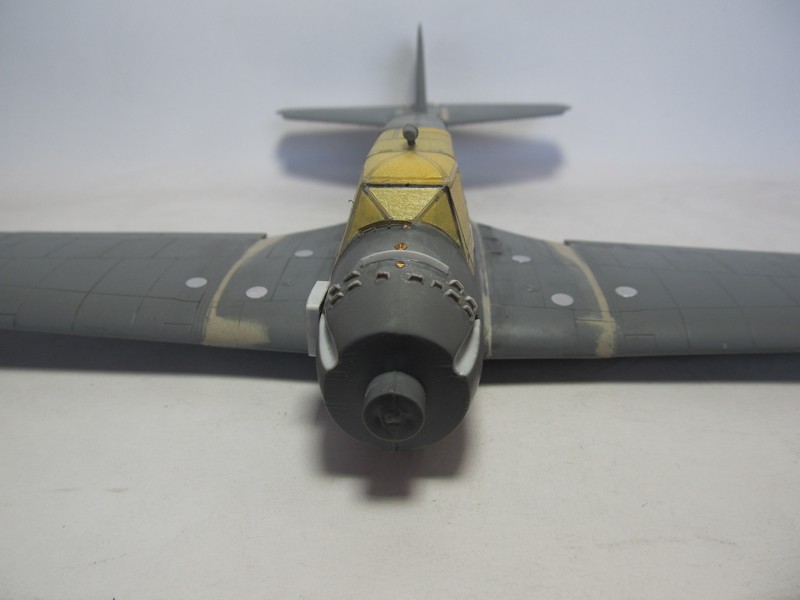

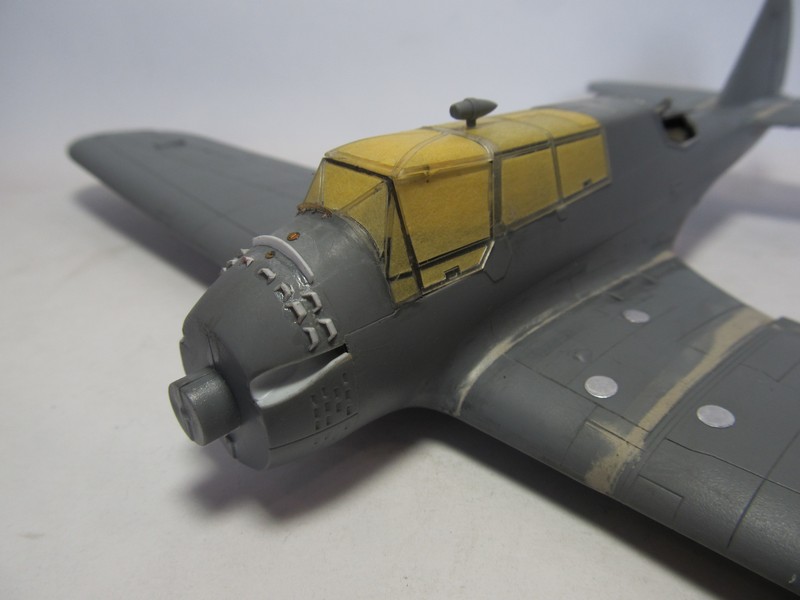

borodaДата: Воскресенье, 06.01.2013, 22:12 | Сообщение # 18

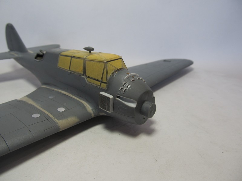

Теперь общий вид, как выглядит модель перед покраской.
На лючки наклеина выбитая фольга. Воздухозаборники из доширака.
Ну и как видно море шпаклевки. Радиатр из проволовки.

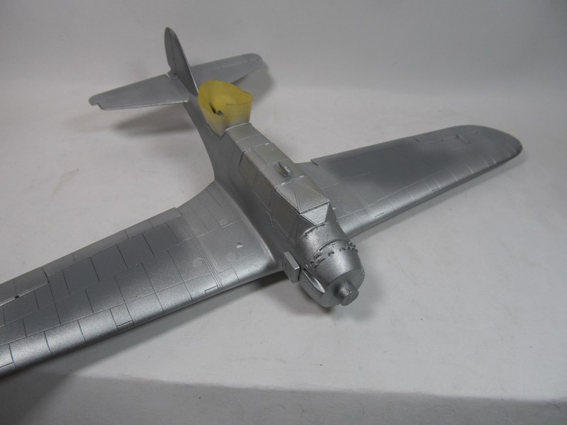

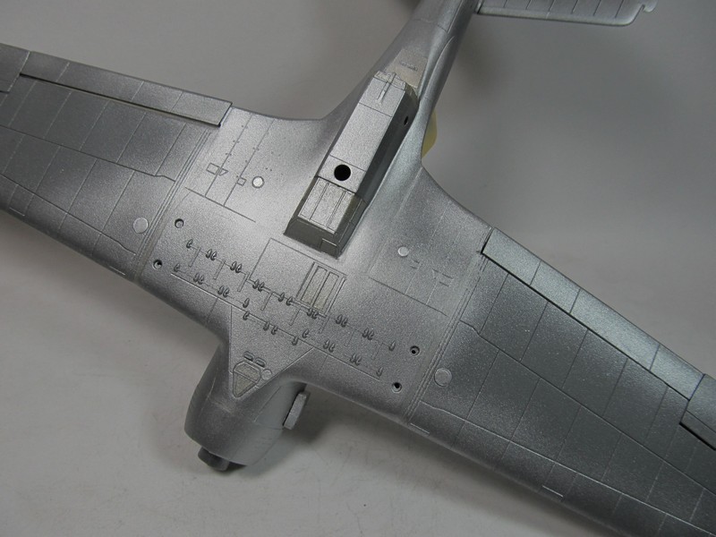

borodaДата: Воскресенье, 06.01.2013, 23:25 | Сообщение # 19
Поддуты места запланированные под старение алюминием.
Прикрепления: 9279536.jpg (66.7 Kb) · 8621785.jpg (67.8 Kb) · 6547455.jpg (101.0 Kb)

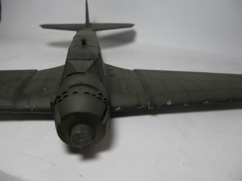

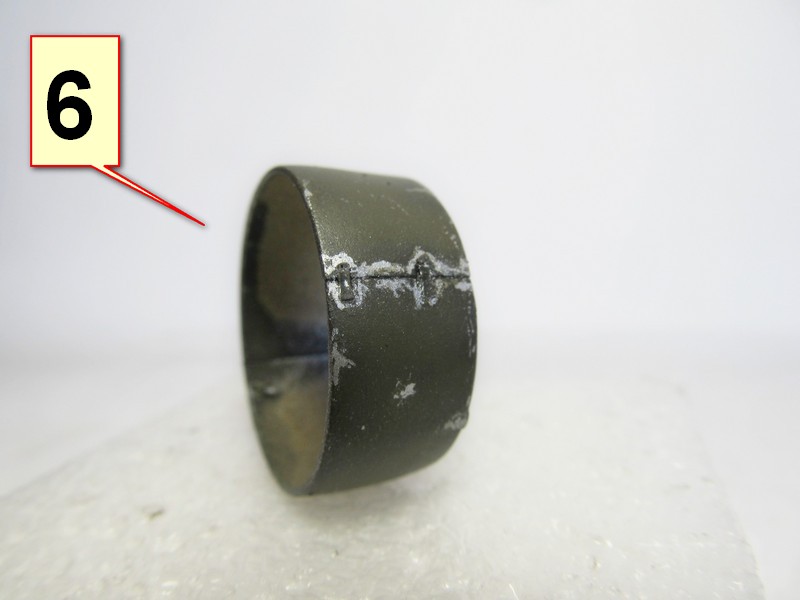

1) Также задул алюминием.
2) Нанес "Маску-Скол".
3) Задул XF 49 и покрыл "Тонировкой №1" (самой темной).
4) Ватным диском, со слегка нанесенным мылом снял лишнюю тонировку. Это можно назвать художественым развазюкиванием грязи. После этого покрытие капота стало темнее.
5) Далее также XF 49 делается высветление (мое мнение что не надо покрывать однородно. я думаю что надо покрывать неравномерно).
6) ну и доободрать "Маску-Скол" и где надо пошкрябать , нанести царапины (пока краска свежая).
Прикрепления: 7835408.jpg (74.7 Kb) · 3104732.jpg (68.8 Kb) · 2872456.jpg (75.7 Kb) · 5719126.jpg (61.8 Kb) · 3139062.jpg (55.3 Kb) · 2100280.jpg (54.5 Kb) · 4822570.jpg (53.0 Kb) · 7064118.jpg (53.6 Kb) · 6813825.jpg (61.1 Kb) · 5528700.jpg (50.5 Kb)

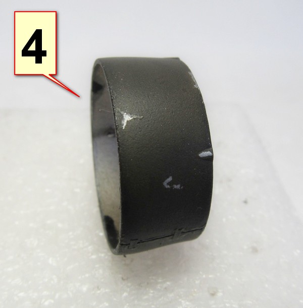

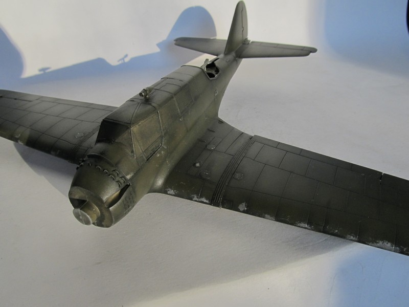

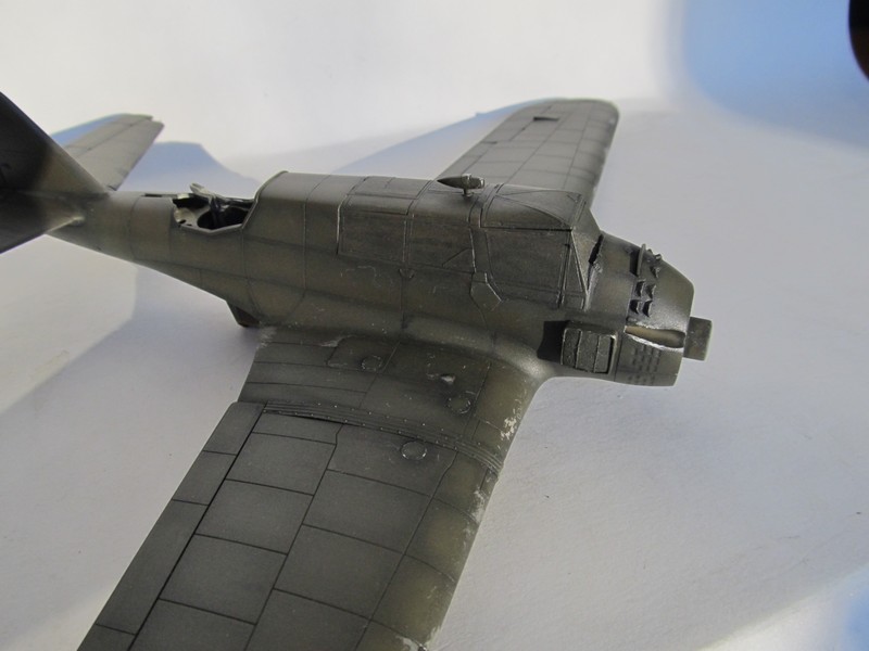

Ну вот прошел слет, на котором Карась занял 3 место и можно повыкладывать фото процесса дальше.
Наносилась маска скол на места сколов, тоесть на места покрашенные в метал, модель красилась в основной цвет  XF-49, затем покрывалась тонировкой №1
Прикрепления: 8422069.jpg (87.0 Kb)

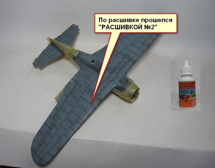

borodaДата: Понедельник, 04.03.2013, 23:24 | Сообщение # 26
Теперь берется ватный диск смачивается не большим колличеством жидкого мыла и... Художественно растирается по всей площади.
Во время этого творческого процесса покрытие МАСКА-СКОЛ может стереться, это не страшно. После окончания надо опять покрыть МАСКОЙ СКОЛОМ места сколов, желательно даже немного заходить за места первого нанесения, это дает дополнительную игру оттенков.
После чего я взял XF-49 добавил XF-58 истал задувать внутри панелей, стараясь подходить по ближе к краям панелей.
После этого я все повторил, но уже с тонировкой №2, так скажем менее концентрированой.
Опять растирание
 Покрытие маской -сколом и высветление панелей.
Затем тонировкой №1 делаю "поддувы на панелях, лючках"
Прикрепления: 9675675.jpg (62.9 Kb) · 5718874.jpg (84.1 Kb) · 7705327.jpg (62.5 Kb) · 1812212.jpg (60.3 Kb) · 4867752.jpg (59.7 Kb) · 3890765.jpg (72.7 Kb) · 9858417.jpg (61.6 Kb) · 8625006.jpg (58.8 Kb) · 1166191.jpg (62.1 Kb) · 6706551.jpg (66.4 Kb)

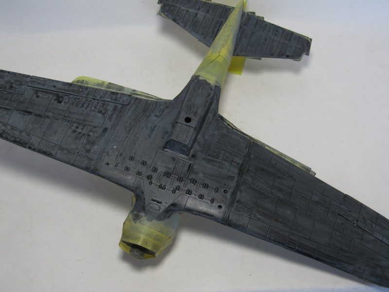

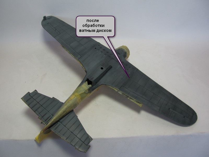

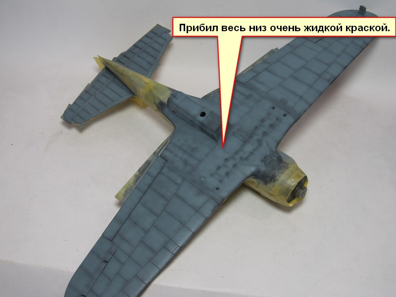

borodaДата: Понедельник, 04.03.2013, 23:43 | Сообщение # 27
после чего очень жидкой краской прибиваю все поверхности.
Прикрепления: 5306967.jpg (74.1 Kb) · 6033370.jpg (72.0 Kb) · 8031710.jpg (69.1 Kb) · 8382393.jpg (70.5 Kb)

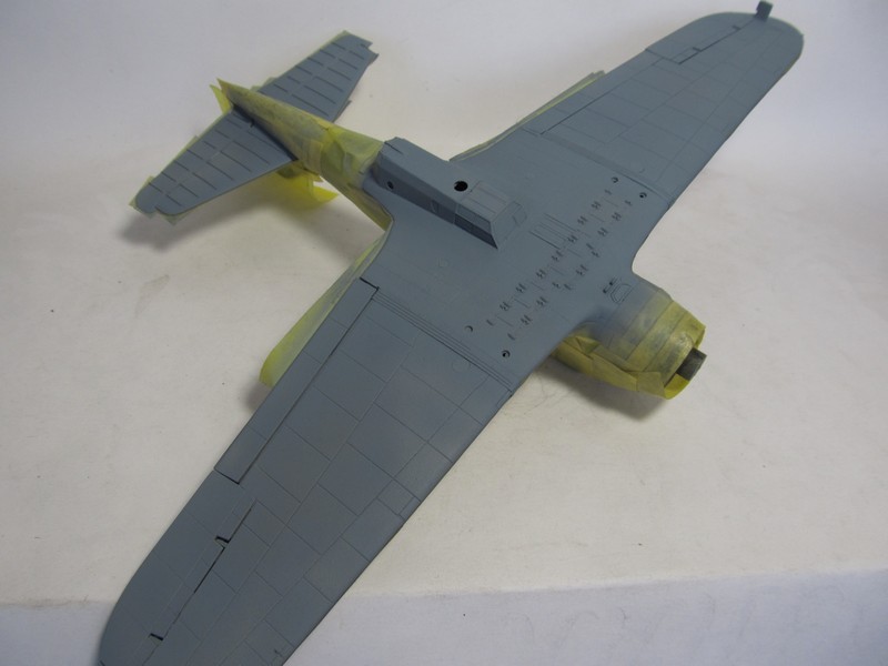

borodaДата: Вторник, 05.03.2013, 22:49 | Сообщение # 28

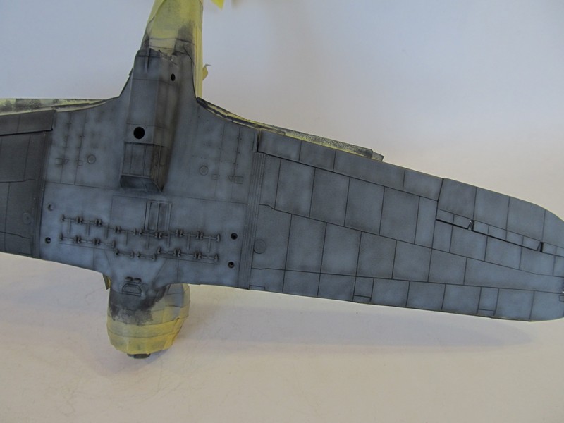

Работа с нижними поверхностями.
Прикрепления: 6393826.jpg (66.3 Kb) · 9758051.jpg (83.7 Kb) · 1779907.jpg (84.7 Kb) · 3868136.jpg (72.5 Kb) · 6570405.jpg (70.2 Kb) · 5310887.jpg (87.7 Kb) · 3280995.jpg (72.5 Kb) · 3818308.jpg (77.2 Kb) · 1959492.jpg (81.0 Kb) · 9527557.jpg (72.8 Kb)
