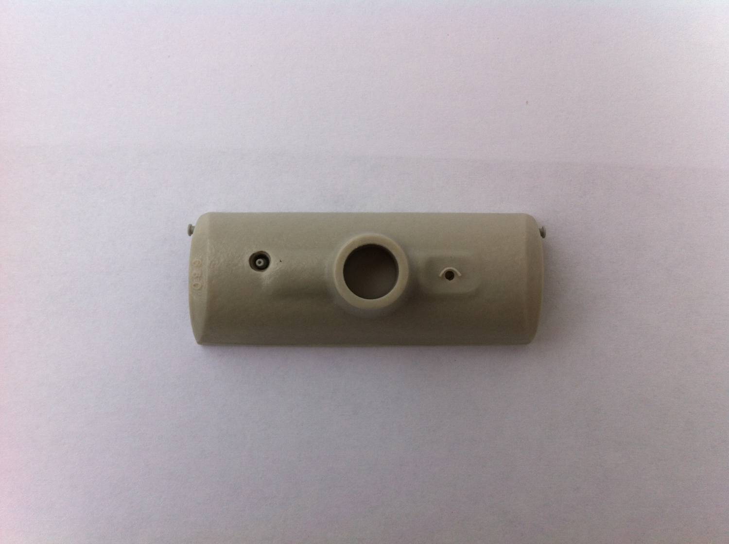

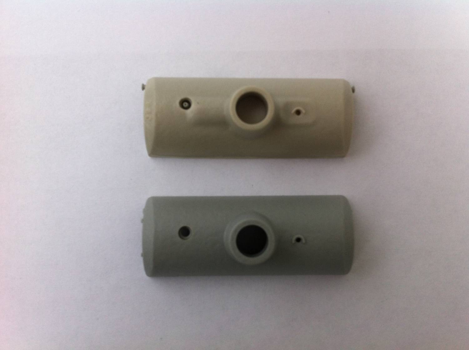

Далее на очереди была маска орудия.Загвоздка оказалась в том,что на данном борту стояла нестандартная маска модификации G,была маска с наплывами(усиленная) Поскольку такой в наборе не было,заменять маску было обязательно,поскольку это критичное отличие моего прототипаза от стандартной Г-шки заказывать пришлось смолу,к моей радости ее выпускает Panzer Art,маска была заказана,смола отличного качества,за иключением отломанного куска смолы,который был нарощен двухкомпонентной шпаклей  А вот сравнение  Сверху правильная Panzer Art снизу Дурогон)

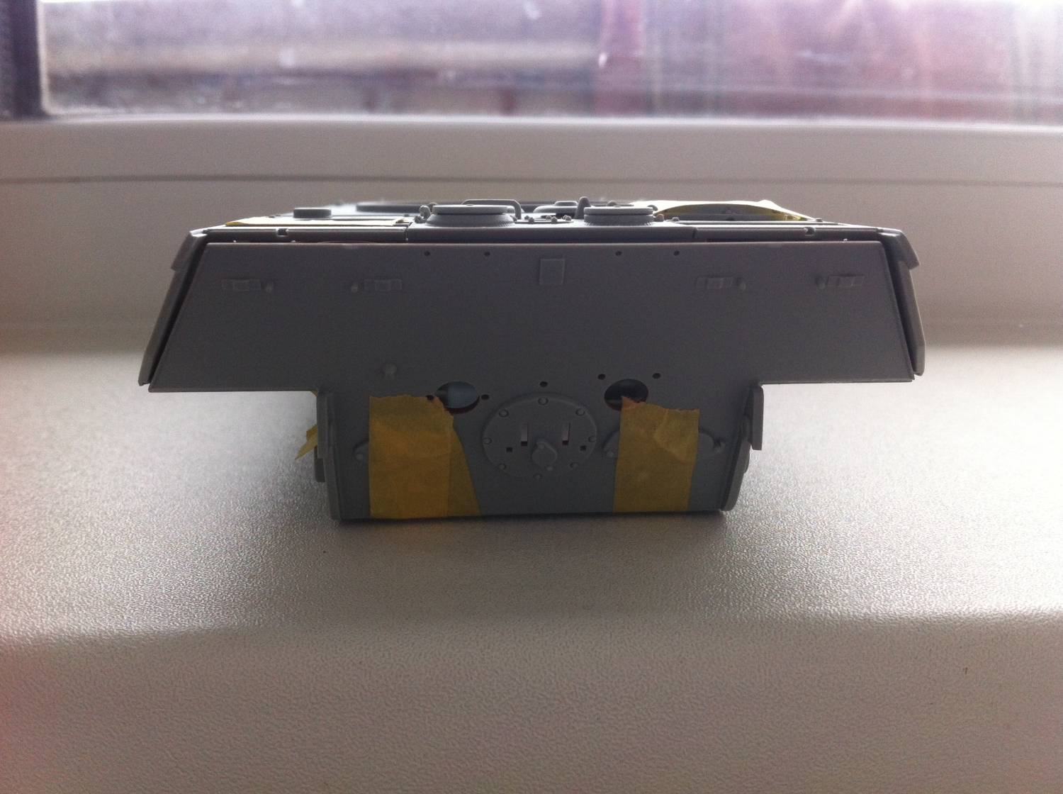

ForgotДата: Четверг, 02.05.2013, 11:23 | Сообщение # 13
Сообщений: 24

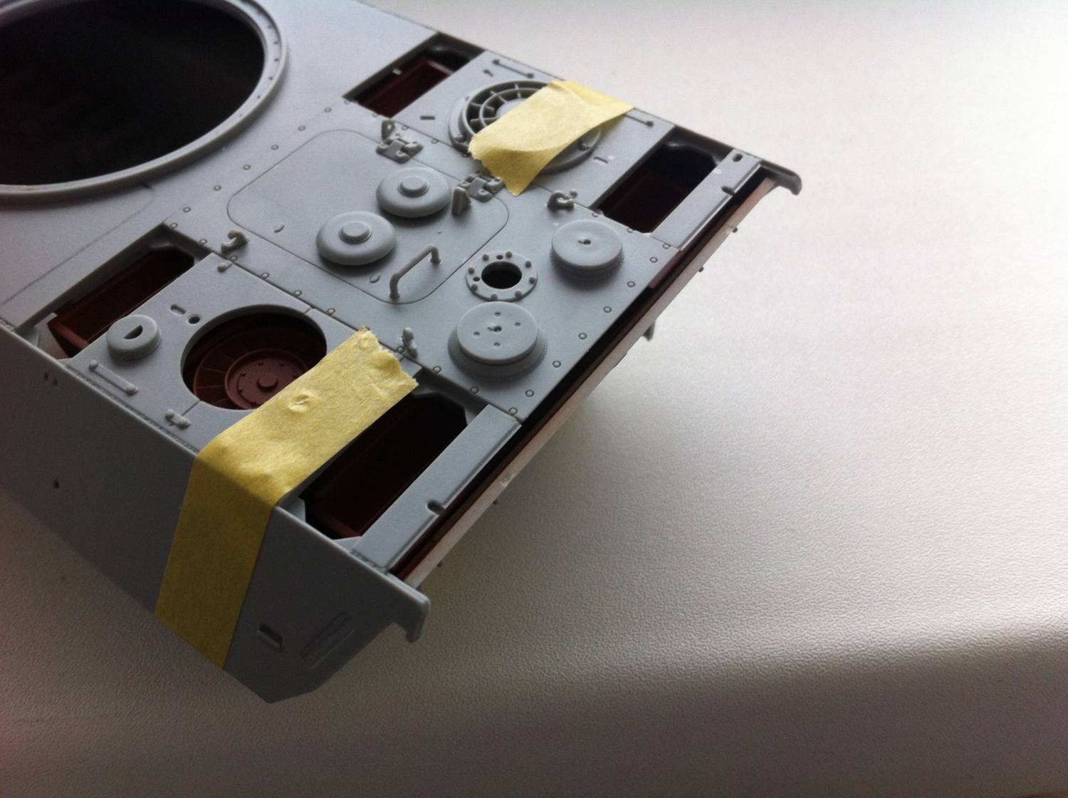

Всем привет!!!Пока на башне сохнут швы,решился взять за корпус......перехвалил Дракона маленько,в первый раз такое(((( Я конечно много щелей в жизни видал,но таких,да еще и китайских не видал.....Что делать не предположу,начинаются танцы с бубном.
Прикрепления: 3469595.jpg (143.0 Kb) · 4404146.jpg (154.5 Kb)

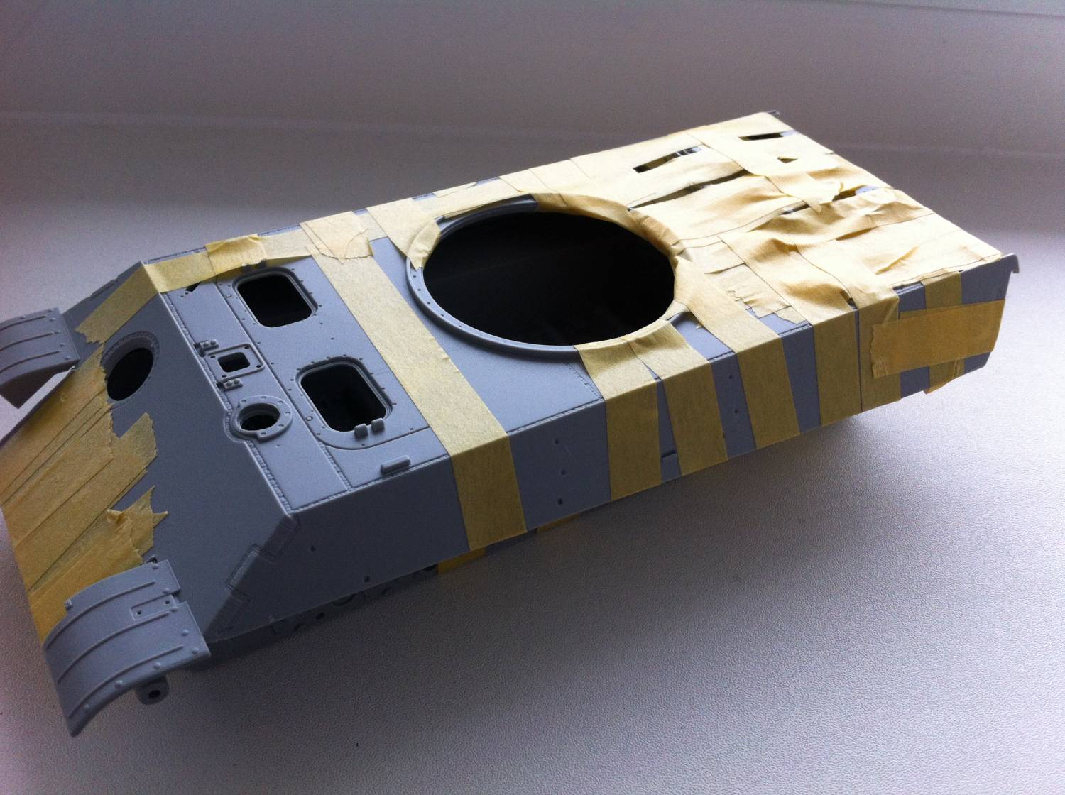

ForgotДата: Четверг, 02.05.2013, 12:07 | Сообщение # 14
Сообщений: 24
Сделал стяжку,с божьей помощью и какой-то матери))) Розовую Пантеру видел,желтую не приходилось)))Вечером  сниму скотч,посмотрю как склеилось.Отпишусь....

OscarДата: Воскресенье, 05.05.2013, 09:15 | Сообщение # 15
А я то о Драгоне всегда был очень высокого мнения. Лучшим в пластике считал, а тут...надеюсь, что это исключение из правил..
