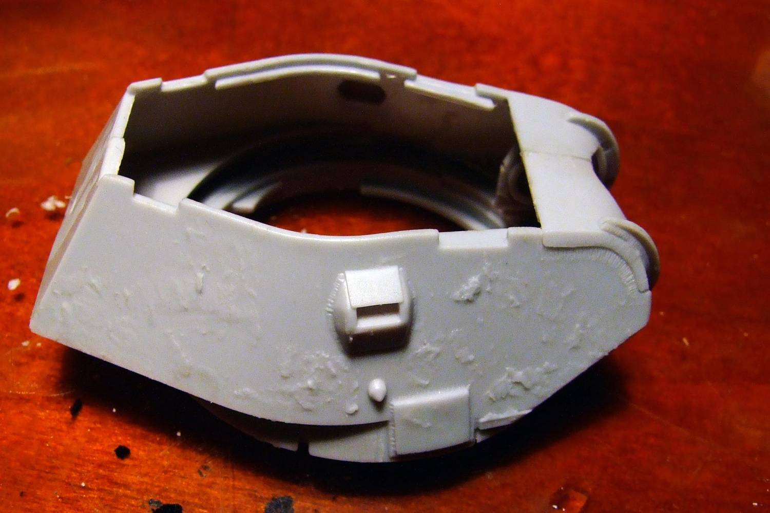

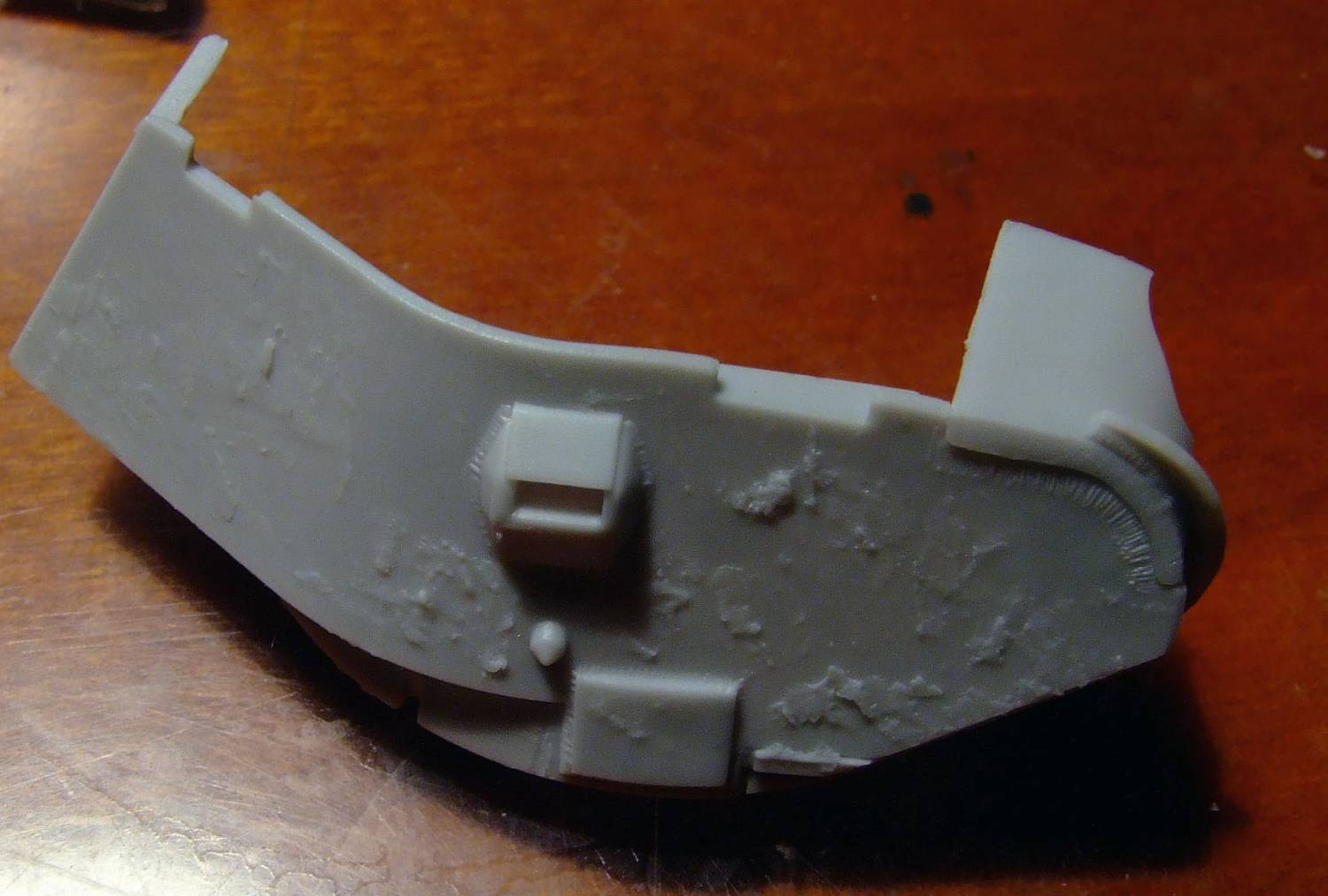

Башню склеил
С помощью стамески, скотч-брайта и матного слова содрал нашлепки с одной стороны пока

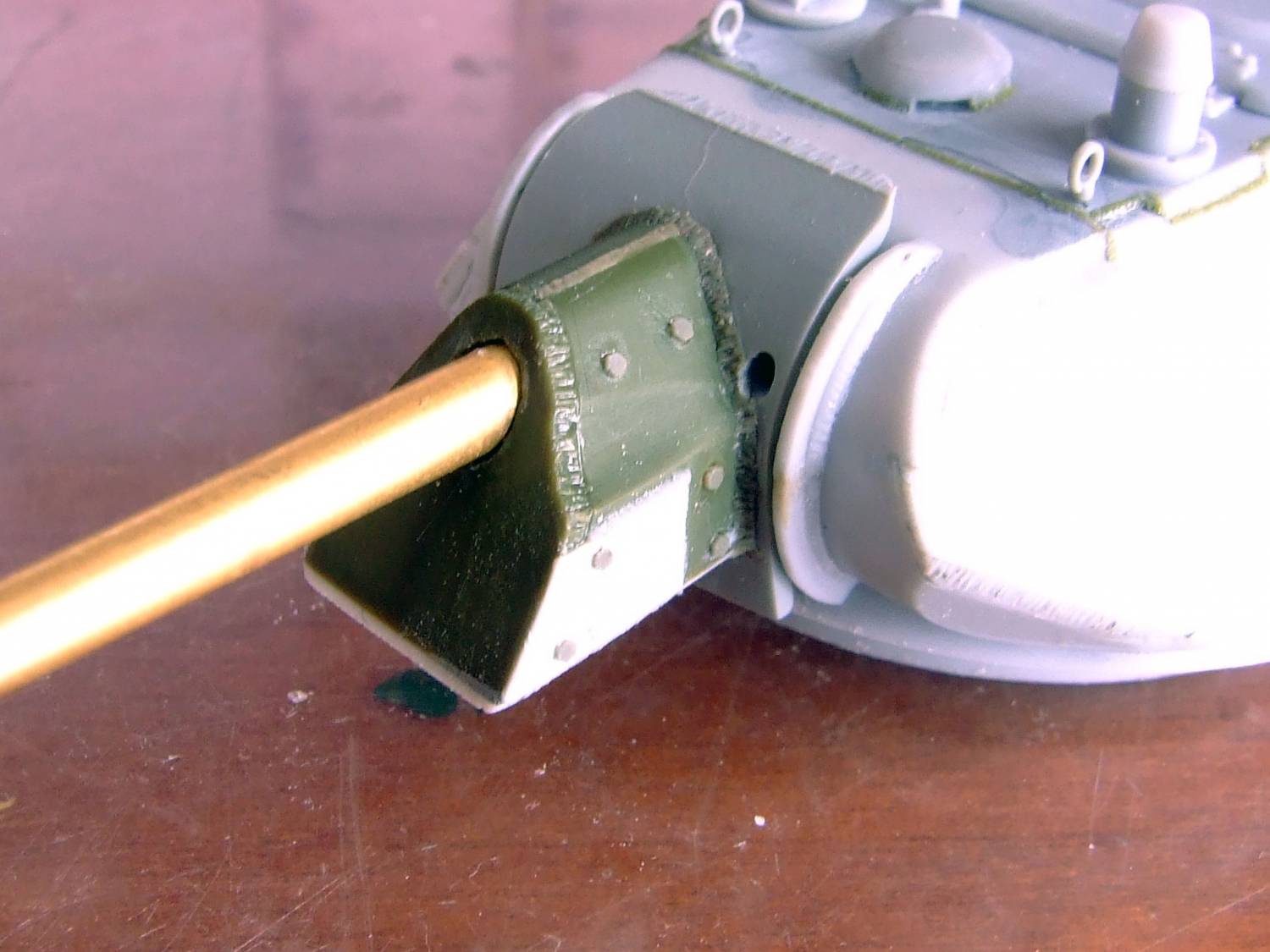

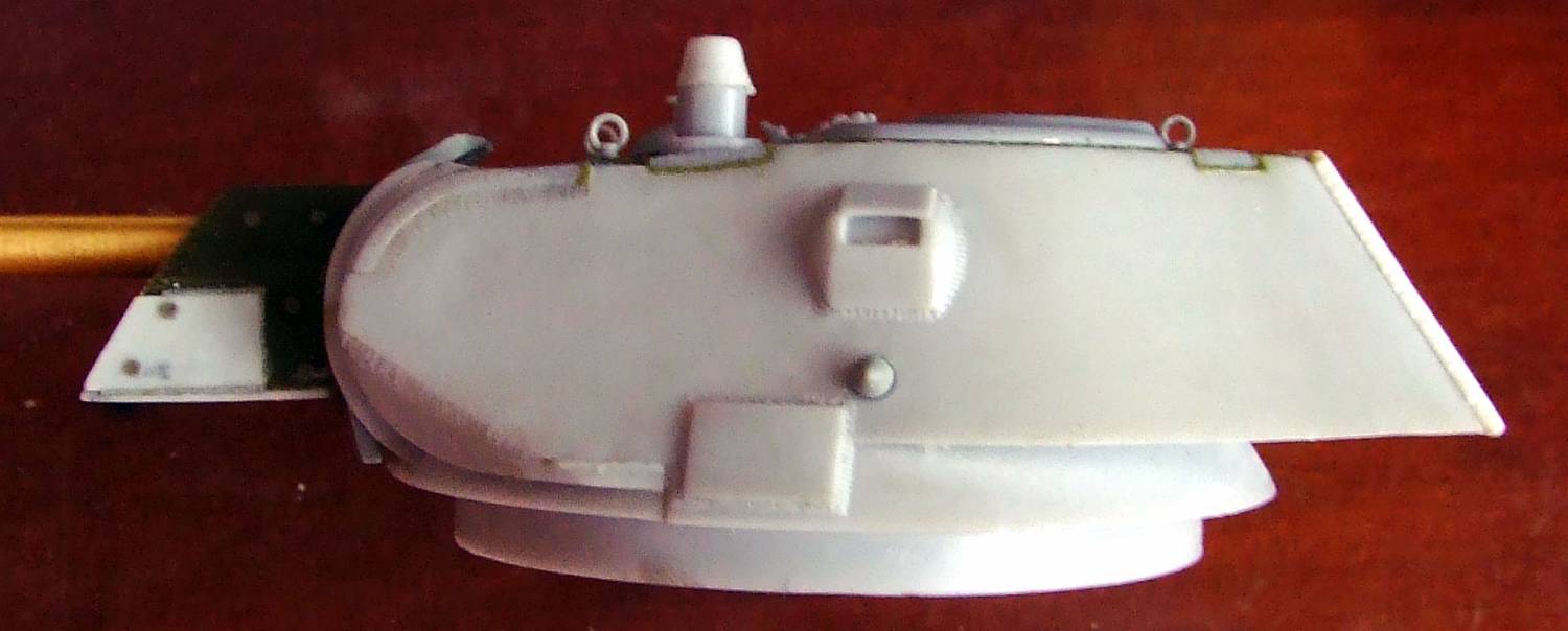

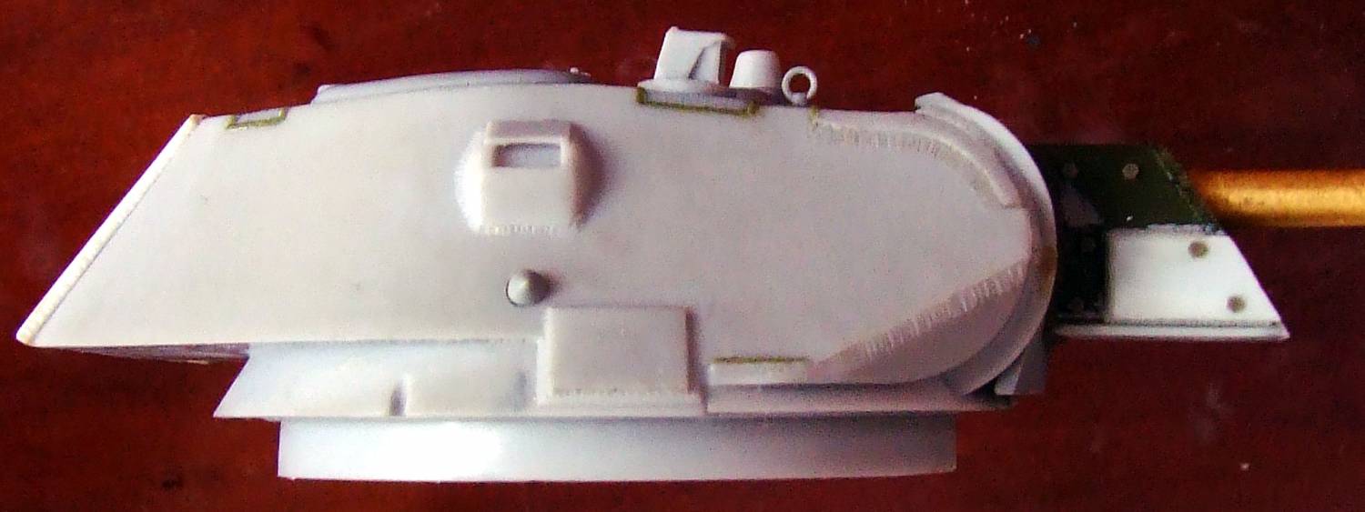

Сообщений: 31
Смоляная башня от Танк прямо скажем не подарок. Первым делом прошкурил всю поверхность, на которой была имитирована очень грубо фактура литья (при том что башня сварная и фактуры на ней этой вообще не должно быть). Долго шпаклевал стык половин и крыши в передней части. Сварные швы сделаны из тянутого литника. Задний лист из набора не подошел - вырезал новый, пришлось надставлять сзади крышу башни. Кроме того на новый лист сверху приклеить тонкий кусочек пластика, чтобы сымитировать его Т-образность. Заглушки пистолетных амбразур были удалены, амбразуры высверлены. Новые заглушки выточил из литника. Грибок вентилятора был сточен по высоте и несколько сглажен. Сделана сварка его крепления. Имитация крючка, фиксирующего люк была выбрана стамеской. Больше всего работы было с маской пушки. Нужно было сделать упрощенную маску - с острым углом. Из драгоновской маски была вырезана середина и туда вклеена звездовская деталь. Снизу ее пришлось наростить кусочком пластика - была низкой. Накладки по боками удалил и сделал новые, имитировав сварку. заклепки были удалены и заменены гайками. Массивный сварной шов маски слеплен из двухкомпонентной шпаклевки. кромка переднего листа маски, ее верха и заднего листа башни была обработана с целью показать фактуру газовой резки. В общем башня готова. Осталось только пулемет вклеить.
