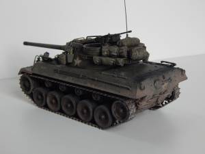

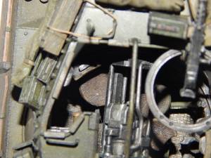

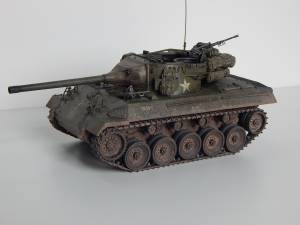

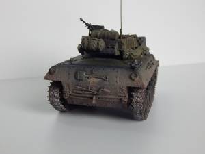

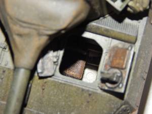

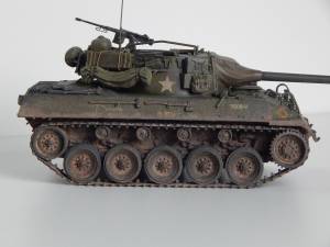

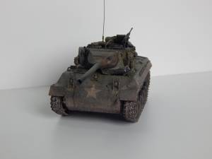

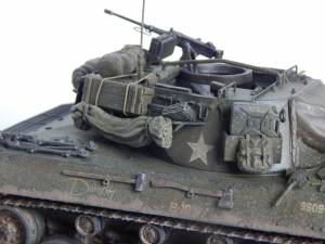

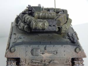

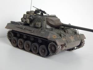

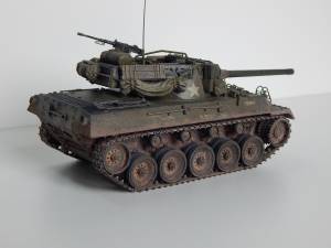

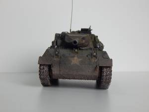

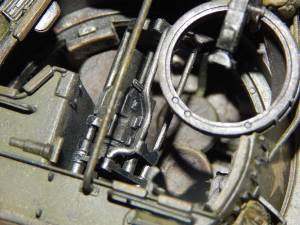

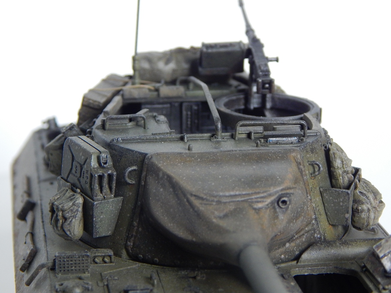

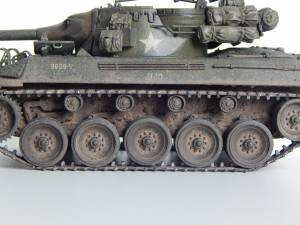

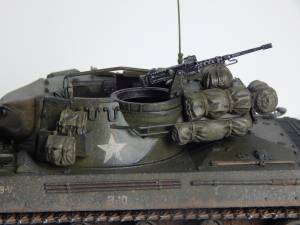

Модель собрана "искаропки", без критичных допилов и перепилов,
без привязки к прототипу, и матчасти, т.к. данный кит полностью не соответствует прототипу,
единственное что было сделано - это имитация почти всех болтов, оградки фар, поручни и сетки,
ну и в ведущем катке и ленивце сделаны отверстия.
    Как сказал мне один опытный моделист: - Если делать М-18 по матчасти, то проще ее не делать.
    Качество отливки отвратительное, в облое каждая 3-я деталь, глубокие следы от толкателей почти на
каждой детали, даже на мелких деталях.
    Корпус был длиннее вынны на 3мм, что я очень долго переделывал.

На фото вроде бы не плохо. Но вот тонировочку то можно было и подтереть (кстати и смотрелось бы поинтереснее.) Это про вьюки.

сильно блестит, тем более весь, от пола боевого отделения, до сеток МТО,  как будто маслянную ванну принял. Этои либо резмерная смывкалибо сильно глянцевый фильтр. Вчень классно уделено время броне, "скольчики", "слоечки" все классно, но тюкам, скаткам канистрам ???? причем опять похоже смывка, все свела на нет. Попробовать пройтись полусухой кистью, хоть с "брезентов"блеск сбить?  если хорошо и аккуратно подлезть, светло-серенькл-песочненьким, (смывка хорошо в складочках, а тряпочкам по верхним складкам шорк шорк...)кстати на "тряпках" (например на "пыльнике" орудия, шматки грязи не держаться и отлетают сразу как подсохнут, даже меркие а так загрязнеие в масштабе именно таким и смотриться именно шматками, и от пыли далеко), и этим можно было бы наверное оживть и на этой стадии.

Спасибо конечно, но эта модель останется так как есть, все таки я только учусь.
На следующих моделях буду не допускать текущие ошибки. Сейчас вот в работе СУ-152.
Кстати подскажи как блеск сбить?
грешникДата: Суббота, 17.10.2015, 11:59 | Сообщение # 9
способ 1 матовый или полу матовый  лак, но насение его портебует аэрографа, и лишний слой краси обеспечен, некоторые моделисты каогда его применяют, держат вголове поправку на слои, и его очередь уже после нанесения декалей в том числе и с целью сокрытия границ декали. кстати на этой же стадии (если намодели есть ветровые стекла, делаются следы стеклоочистителей. То есть маску с профилем очищаемого поля "дворников" клеят на чистое слекло и матовый лак дает тот самый реалисичный аффект вмеру загрязненого окна. (краска даже мелко напыленная не всегда дает то что надо)
способ второй мной приемняемый чаще. кистью с применением акрилла "Тамия" серии XF хотя и со звездовским можно.
берется: 2-3 емкости. можно применять большие блистеры от больших дешевых таблеток. Я примняю пенпласт от упаковки пробирок (передавал на клуб неизвестно сколько раз) в одну ячейку капаем краску совпадающую по цвету с базовой (если не красили тем же акрилом) в другую расворитель или   воду я применяю водку (и дешево и приятно рядом в рюмке то стоит (правда недолго) для подъема творческого духа) ну а теперь серьезно.
модель на стол или в держатель, или в руку кому как... кистью размер смотря какая площадь, макаем в краску концетрированнную, мотом сразу в расворитель и всвободной ячейке или баночке всбиваем до состояния пенки. Палочкой или чем другим пенка не взбивается только кистью. потом кисть промываем просушиваем и пенкой втиратеьными двишениями наносим тонсайший слой. Пенки должно накладываться столько, что бы. она не растекалась и сооответсвеенно не затекала на места где в углублениях осталась смывка, а именнно давала как бы равномерную мокрую поверхность. Направления движения кистью: по вертикалнм плитам сверху вниз, на верхних плоскотях, круговыми движениями от центра, ну это какая модель, но в любом случае краску как бы набиваем, кто тампонами краску наносил тот знает как это. Ну объяснить? ну все равно "набиваем. потом сушим.  огрехи прокрашиваем еще на раз но правило слой на всю модель либо на деталь от начала до конца иначе... Кстати при просушке слоев можно увидеть что скольчики остаются на месте, сварные швы на месте, там где пенка краски осталась визвытке тоже все в порядке будемт постле высыхания. е старайтесь ускорять пару часов все равно надо слою сохнуть. Плюс от этого метода, он не закрывает предварительных следов доработки: вмятин, сколов, глублоких царапин, сварных швов заклепок и т.д. (просто при прохождении аэрографом можно их лишиться на раз два)
 Далее краска остается более правдушной у выступов, вокруг заклепепок, мест приварки поручней и т.д. Между слоями можно "подыграть" отенок, например, дать сетлозеленоватый налет на наш 4 Б.О. либо желтоватый на Оливковый. либо более серый на немецкий танковый и т.д. Кстати сразу скажу данная процедуа даже сли и цвеет совпадает в любом случае высветлит на оттено или пару базовый цвет но сделает его гоармонино, потому как не всем удается угадывать каким цветом на до высветлять краску для тонировоки  (ну наприме Белой там, желтой и т.д.). Можно делать ее уже ппосле нанесения декали, но осторожней не размочите ее.  после заматовления поверхностей достаточно пройтись пальцами (можно макнутыми в гравитную пыль) по граням швама и т.д. Можно так окрачить и всю модель но слоев надо кучу и массу времени на сушку. Проще все таки аэрограф, потом несколько слоев "пенки" и далее... Очень здаравый способ для прокрацки тканей и брезента там каждый новый слой высветляем сначала от базового скажем брезента, сначала "желтим" потом "белим" мостмотреть можно с статье про Зил 131 вмасштабе 1:43, здесь-же на сайте.
