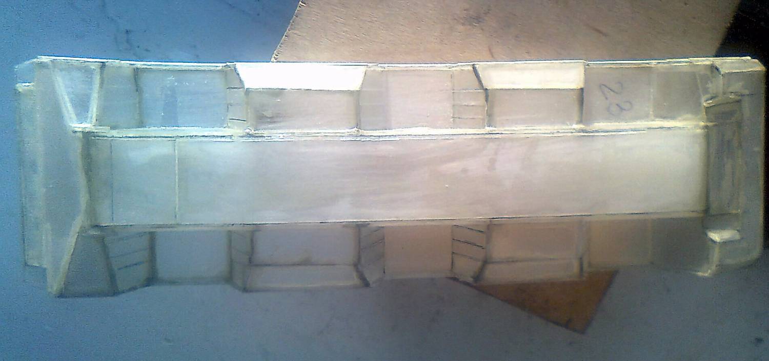

Volond666Дата: Среда, 07.10.2015, 16:09 | Сообщение # 2

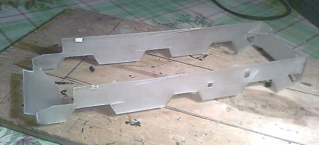

Из орг стекла вырезал боковые части корпуса . Собрал их вставками
Добавлено (07.10.2015, 16:09)
Если будет интерес к теме то покажу как строил ОТРК Точка
Прикрепления: 8717923.jpeg (31.5 Kb) · 4118393.jpeg (33.6 Kb)
Сообщение отредактировал Volond666 - Среда, 07.10.2015, 16:07

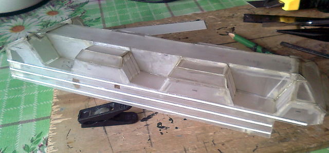

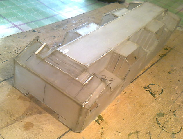

Volond666Дата: Среда, 07.10.2015, 17:38 | Сообщение # 3
Начинаю формирование ниш и рельефа корпуса

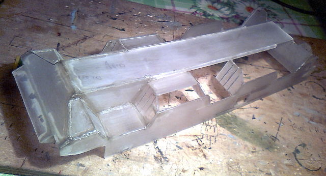

Volond666Дата: Среда, 07.10.2015, 22:19 | Сообщение # 6

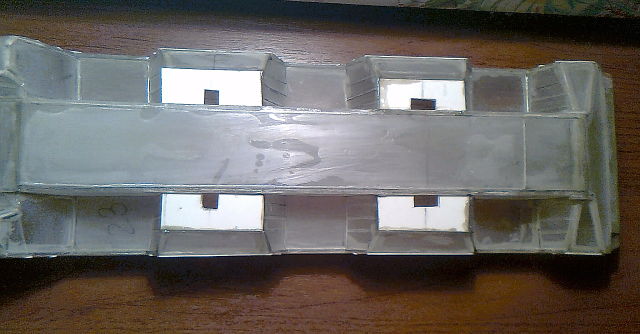

На низ корпуса приклеил пластину 1.5 мм сточил углы заштаклевал . Прорезал ниши под кронштейны натяжения торсионнов .
Прикрепления: 9074588.jpg (89.8 Kb) · 1241275.jpeg (38.4 Kb)
Сообщение отредактировал Volond666 - Среда, 07.10.2015, 22:22

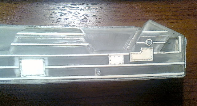

Volond666Дата: Четверг, 08.10.2015, 19:17 | Сообщение # 8

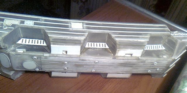

Клею лючки и клепки. Воспроизвел рельеф задней части корпуса.
Прикрепления: 2267584.jpeg (29.2 Kb) · 5663606.jpeg (37.3 Kb) · 4895314.jpeg (47.8 Kb)
Сообщение отредактировал Volond666 - Четверг, 08.10.2015, 19:19

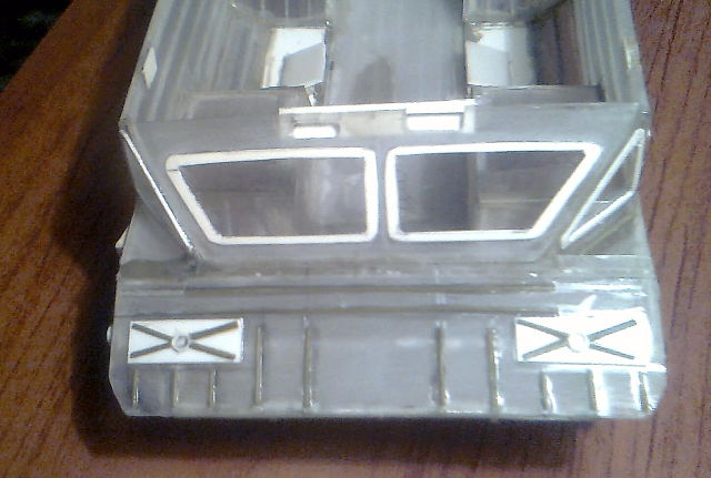

Volond666Дата: Четверг, 08.10.2015, 19:31 | Сообщение # 9

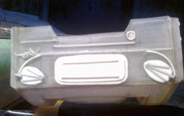

Наклеил лючки и пробки на переднюю часть корпуса
Прикрепления: 3016372.jpg (94.4 Kb)

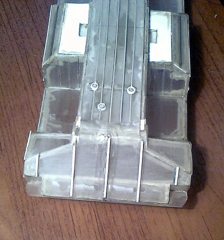

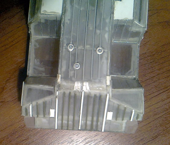

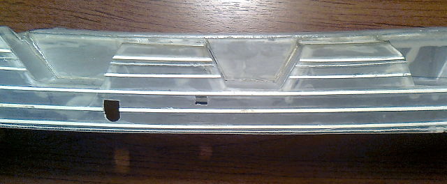

Volond666Дата: Четверг, 08.10.2015, 19:55 | Сообщение # 11

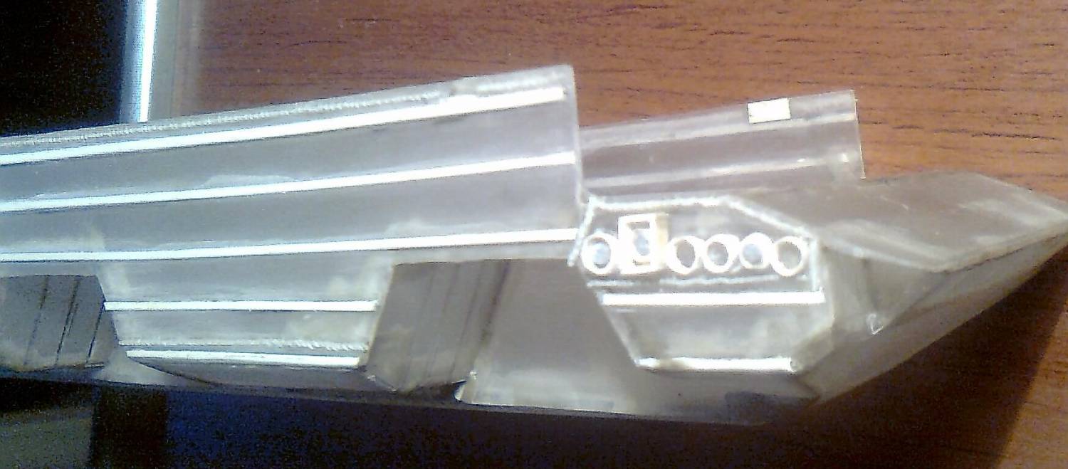

Воспроизводим сварные швы выштампови гофры на задней и передней нижней части корпуса.
Прикрепления: 6930667.jpeg (46.9 Kb) · 4008425.jpeg (41.8 Kb) · 0342038.jpeg (55.3 Kb)
Сообщение отредактировал Volond666 - Четверг, 08.10.2015, 20:13

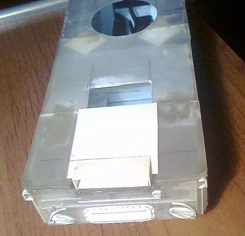

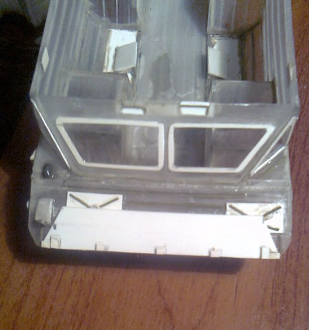

Volond666Дата: Четверг, 08.10.2015, 20:51 | Сообщение # 12
Приклеил остекление кабины востроизвёл рельеф выштамповки лючки.

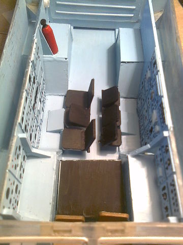

Volond666Дата: Четверг, 08.10.2015, 22:01 | Сообщение # 14

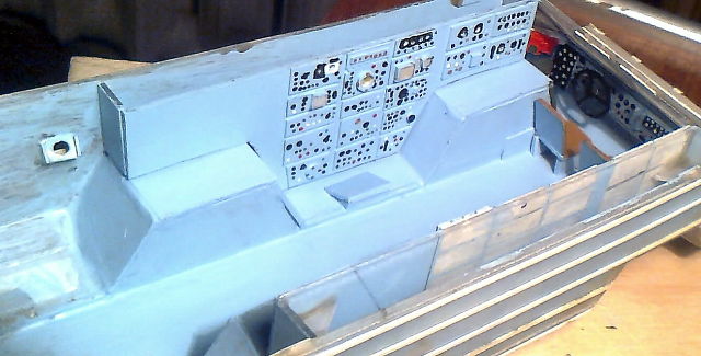

Место водителя и приборы операторов РЛС .
Прикрепления: 2684772.jpeg (46.0 Kb) · 2370823.jpeg (45.8 Kb) · 5966946.jpeg (32.3 Kb)
Сообщение отредактировал Volond666 - Четверг, 08.10.2015, 22:07

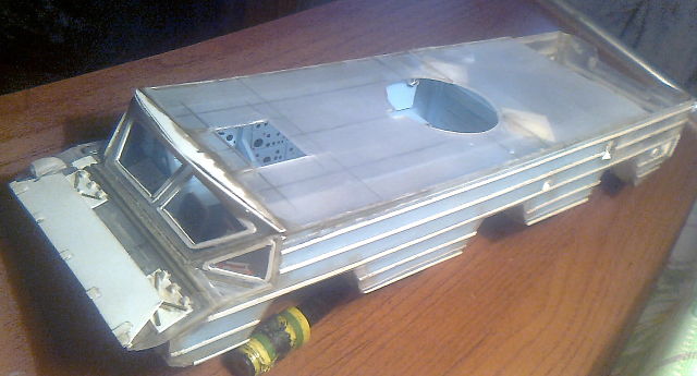

Volond666Дата: Четверг, 08.10.2015, 22:18 | Сообщение # 15
Клею крышу и начинаю воспроизводить заднюю часть верха корпуса
