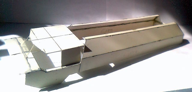

Собираем вот такой корпус.

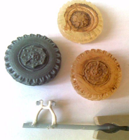

Volond666Дата: Суббота, 12.09.2015, 09:25 | Сообщение # 4
Отлил с эпоксидной смолы калеса и сделал мастер модель рычага подвески . Делаем форму в герметике и отливаем всю серию на все подвески

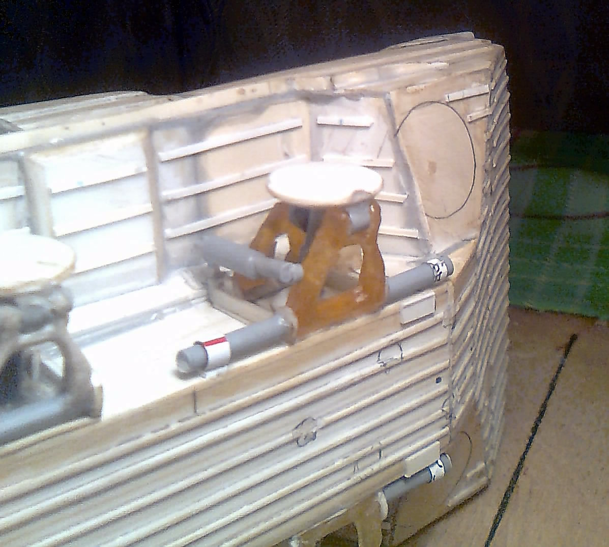

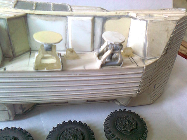

Volond666Дата: Суббота, 12.09.2015, 18:44 | Сообщение # 6

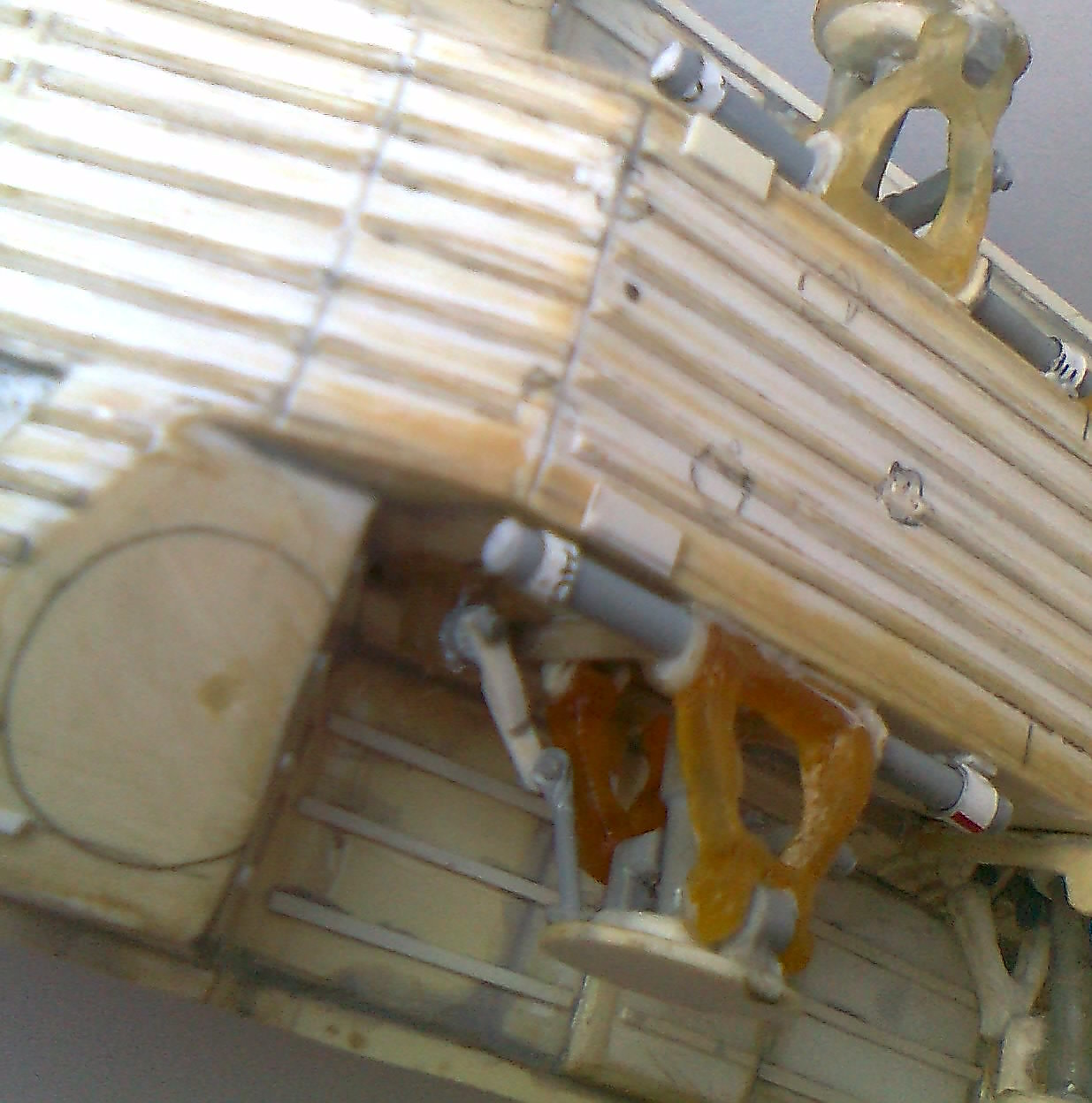

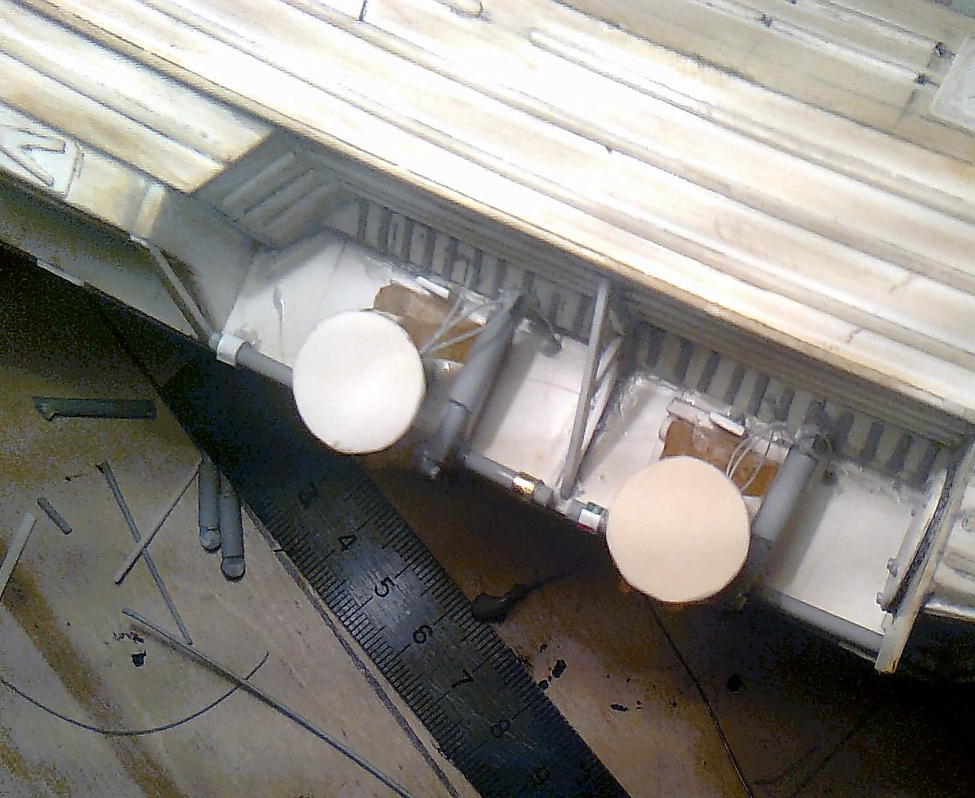

Начал монтаж подвески

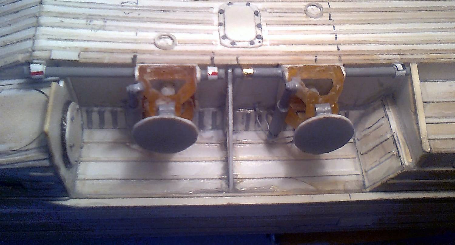

Volond666Дата: Суббота, 12.09.2015, 22:23 | Сообщение # 7

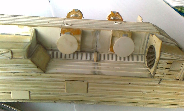

Bоспроизводим рельеф низа корпуса. Клеим лючки ,горловины слива .

Добавлено (12.09.2015, 22:23)
Воспроизводим рельеф задних ниш
Прикрепления: 7499858.jpeg (47.4 Kb)

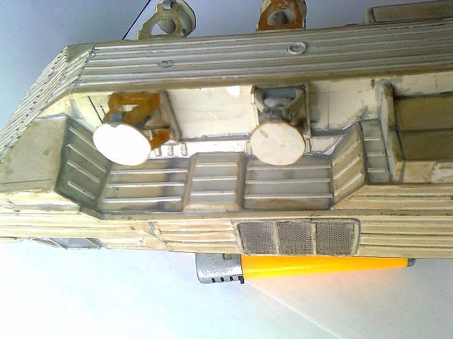

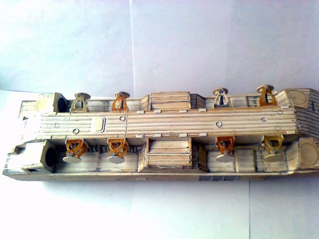

Volond666Дата: Воскресенье, 13.09.2015, 16:26 | Сообщение # 12

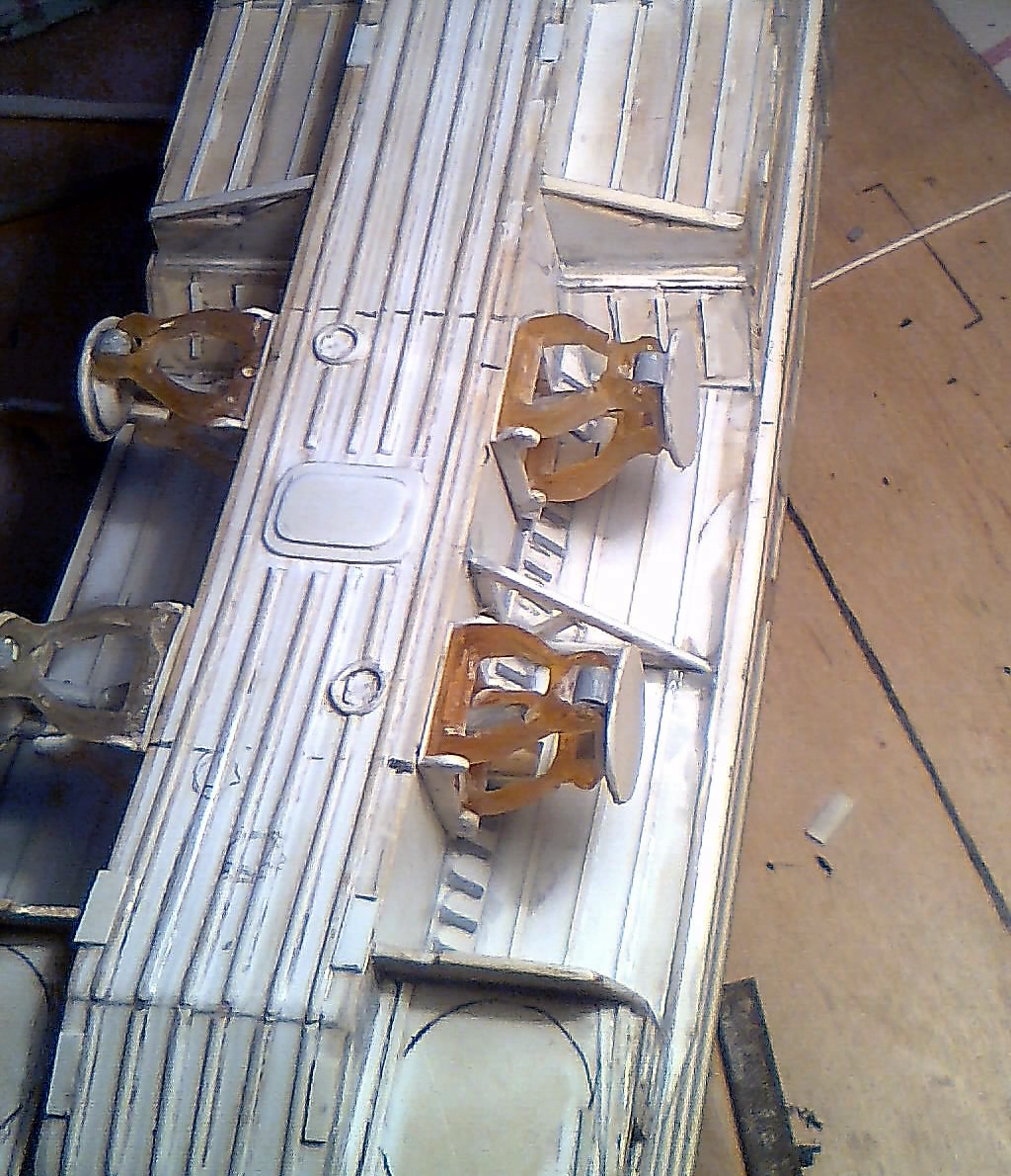

Что у меня получилось с нижней частью корпуса
Прикрепления: 9970947.jpeg (52.4 Kb) · 2278532.jpg (271.9 Kb) · 1295628.jpg (122.5 Kb) · 7184616.jpg (264.7 Kb) · 0360945.jpeg (52.1 Kb)

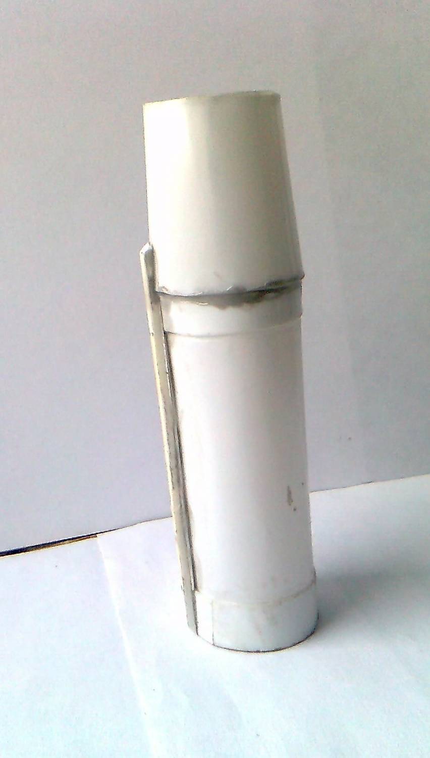

Начал делать ракету
