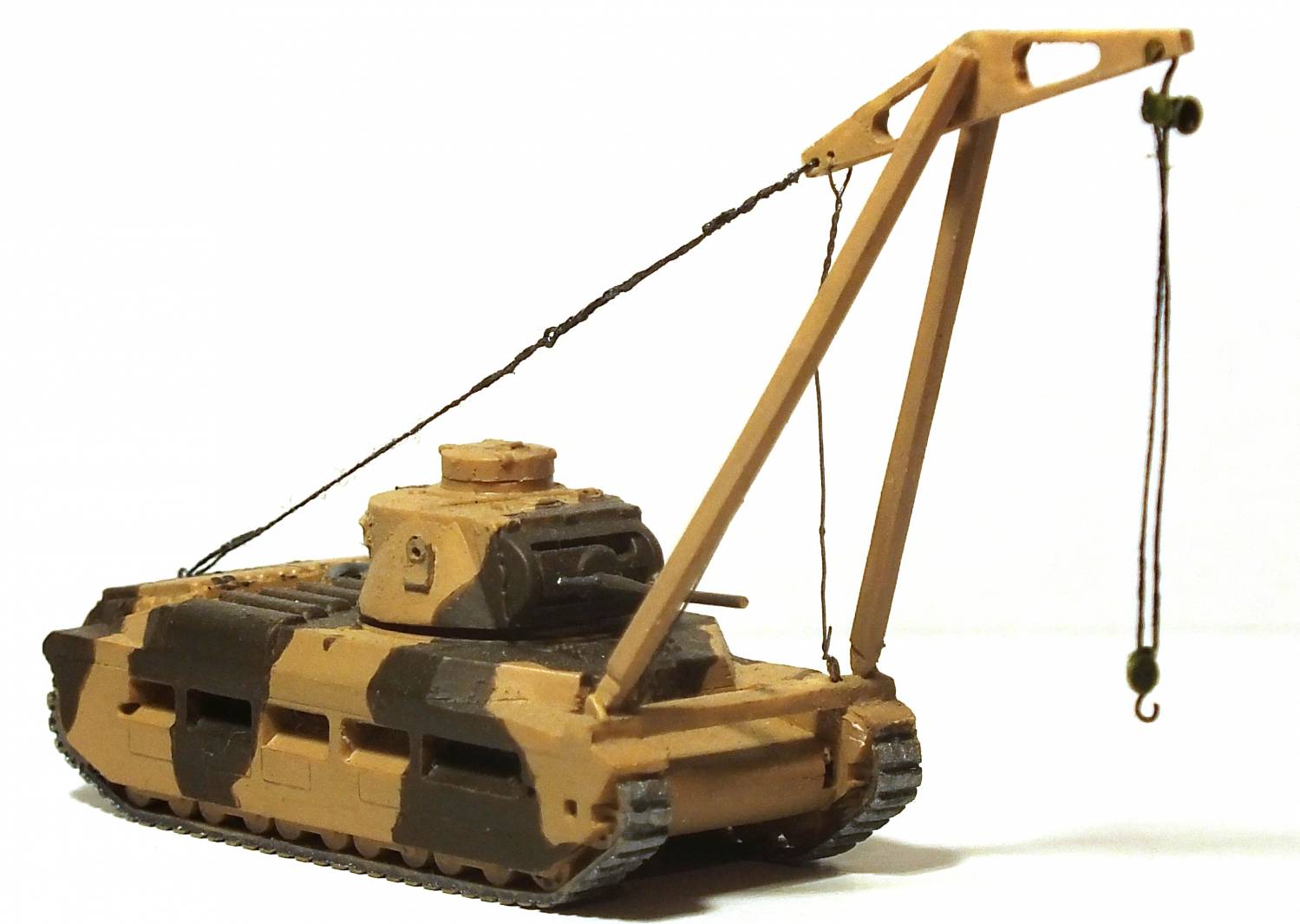

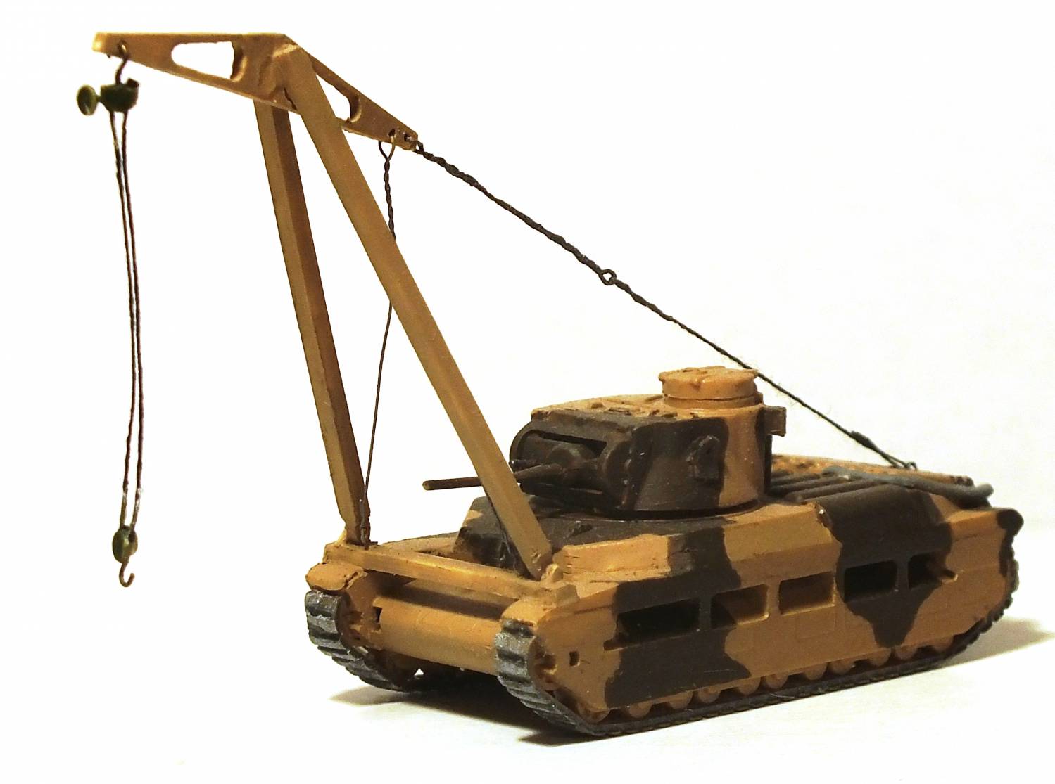

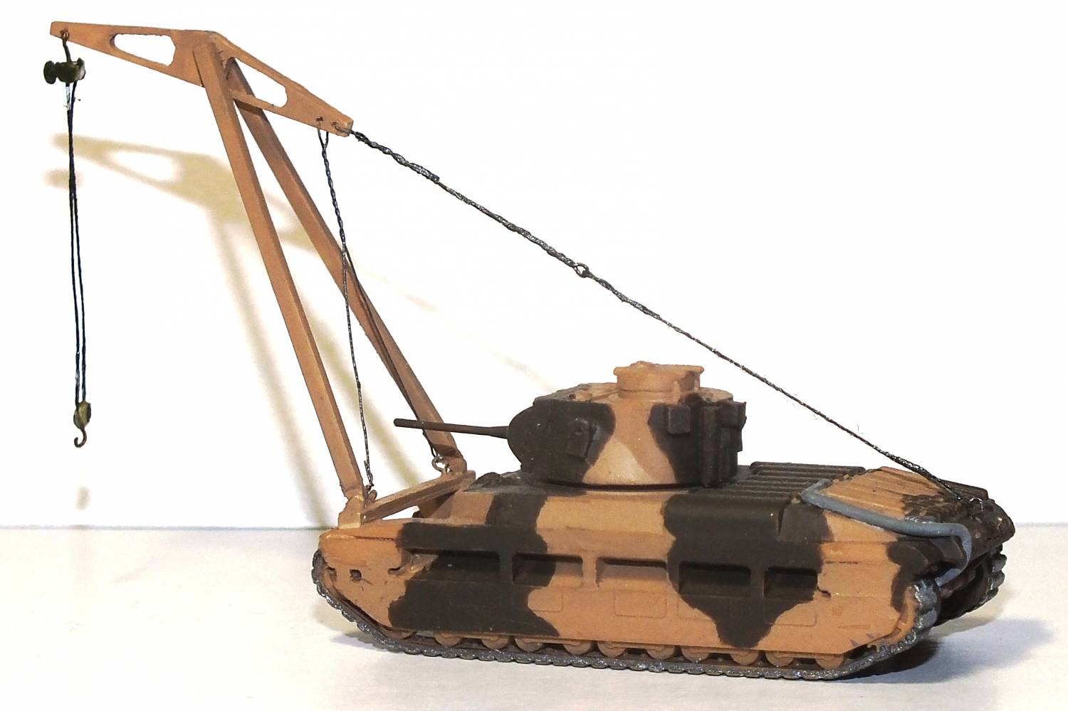

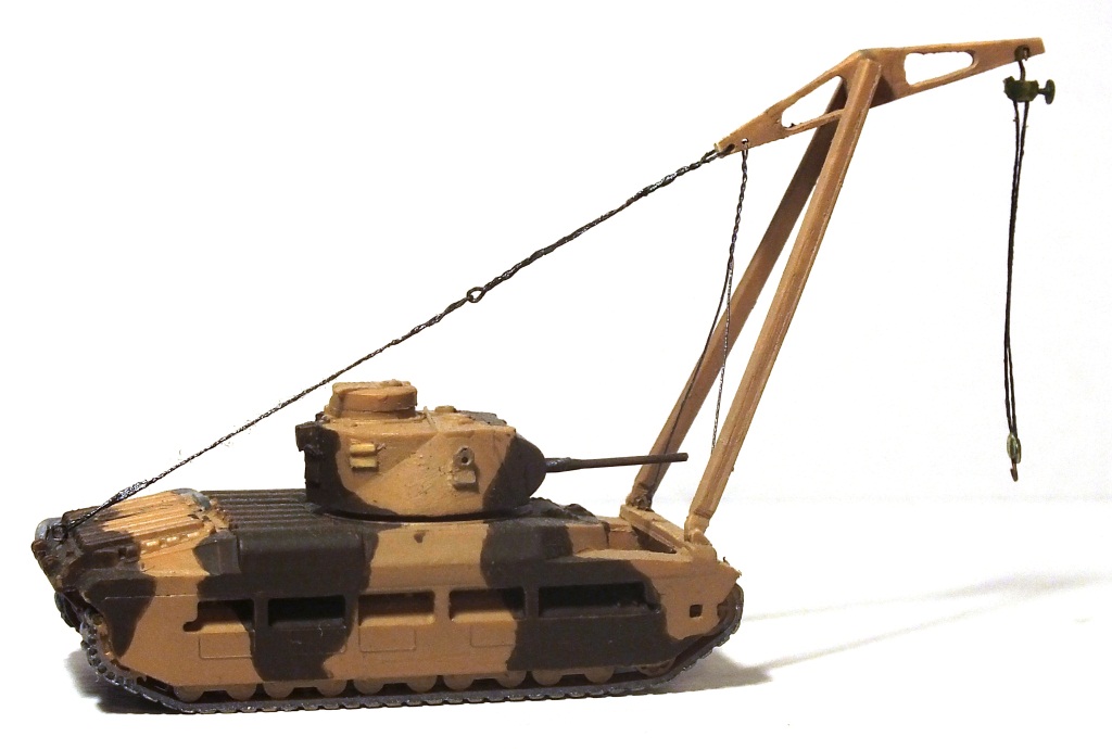

Вот ,сделал...

а лебедка откуда управляется?
andrey-58Дата: Среда, 15.10.2014, 12:31 | Сообщение # 3
А к стреле подвешивалась обычная ручная таль , я на фото стрелкой показал , просто я цепь , которой крутят её не сделал...
 Грузоподъёмность была , наверно тонн 5 , строилась эта штука для ремонта МАТИЛЬД, башни с её помощью снимали.

грешникДата: Среда, 15.10.2014, 15:05 | Сообщение # 4
все ясно, просто гляжу механизм и на такой высоте...
А вообще для имитации цепи для маленького масштаба есть старый "судомодельный" способ. Берется проволочка
и перекручивается через скажем иголку. на один оборот. остается ровная петля, (причем по форме загладываемой иглы, гвоздя и т.д.
а так же можно две рядом и формируется форма петли) потом через такую же, скажем иголку, следующее, но разворачиваем ее под углом в 90 градусов, и опять так же, и все действия на всю длину. После можно "простукать" "свернутые" узелки, тупым ножом на тупом ноже, они станут менее заметными. Кстати для удобства "доводки", "цепь" желательно сделать с запасом по длине, тогда один нож зажимается в тисочках, а другим надставляется и молоточком бьется. Тупой очень важно, иначе обидно если "цепочка", перебьется пополам. После формирования уже на детали, хорошо прокрасить густой краской.
при аккуратном изготовлении смотриться лучше чем фототравленная, тем более что плетеных на такой масштаб, наверное не найти.
