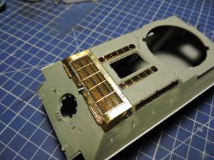

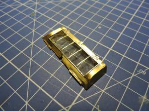

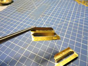

Начал прорабатывать корпус над МТО, фототравление спаяно, к пластику приклеено на космофен, добавлены болты Матерклаб:
Смыл весь суперклей, и припаял ВСЁ травло (чтобы надежней держалось) в данном элементе над МТО:

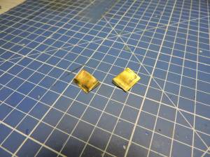

Воскресил задние крылья из обрезков фототравления (их еще до ума довести надо):

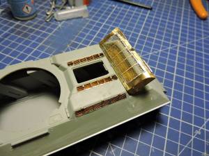

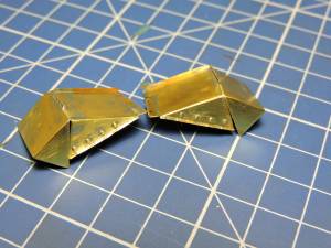

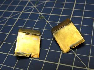

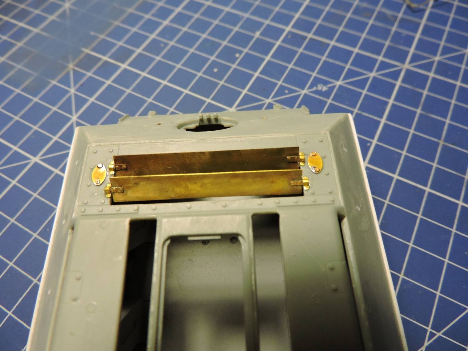

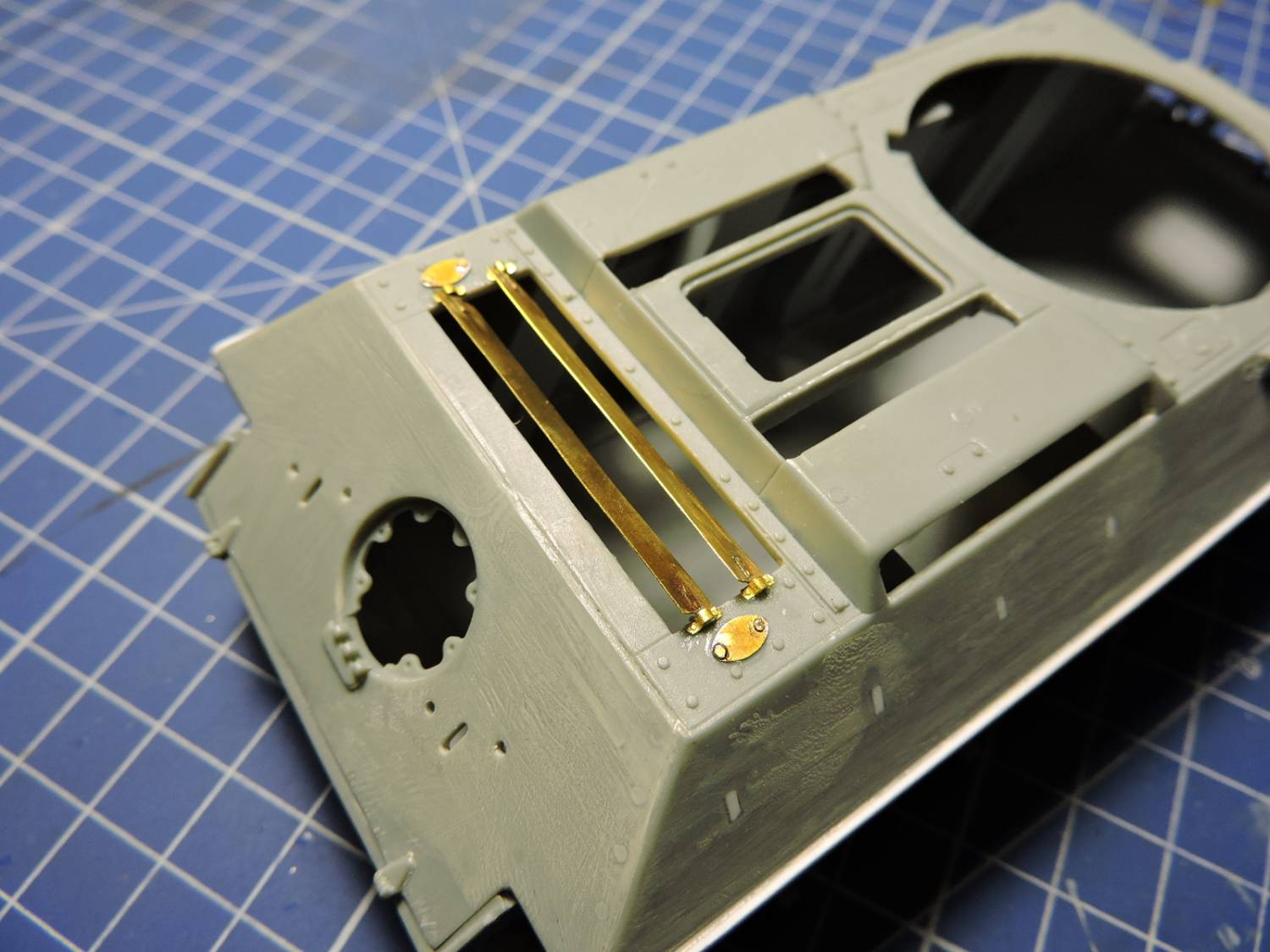

Добавил новые петли на передние крылья, убрал все, что держалось на суперклее, припаял, добавил болтов из фототравления:

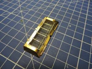

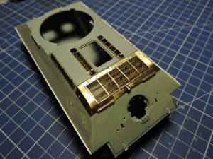

Припаял петли к решетке над МТО, убрал на мой взгляд слишком тонкую, и рваную сетку от АБЕР на аналогичную, нарезную, с более четким рисунком, добавил рабочие петли, позже добавлю клепку и еще дополнительное отверстие:
Параллельно веду сборку нового двигателя, ибо не надо было тот кистью красить, народ не одобрил.
Прикрепления: 6705428.jpg (144.2 Kb) · 4311871.jpg (156.7 Kb) · 5502982.jpg (189.4 Kb) · 8150570.jpg (197.8 Kb)
