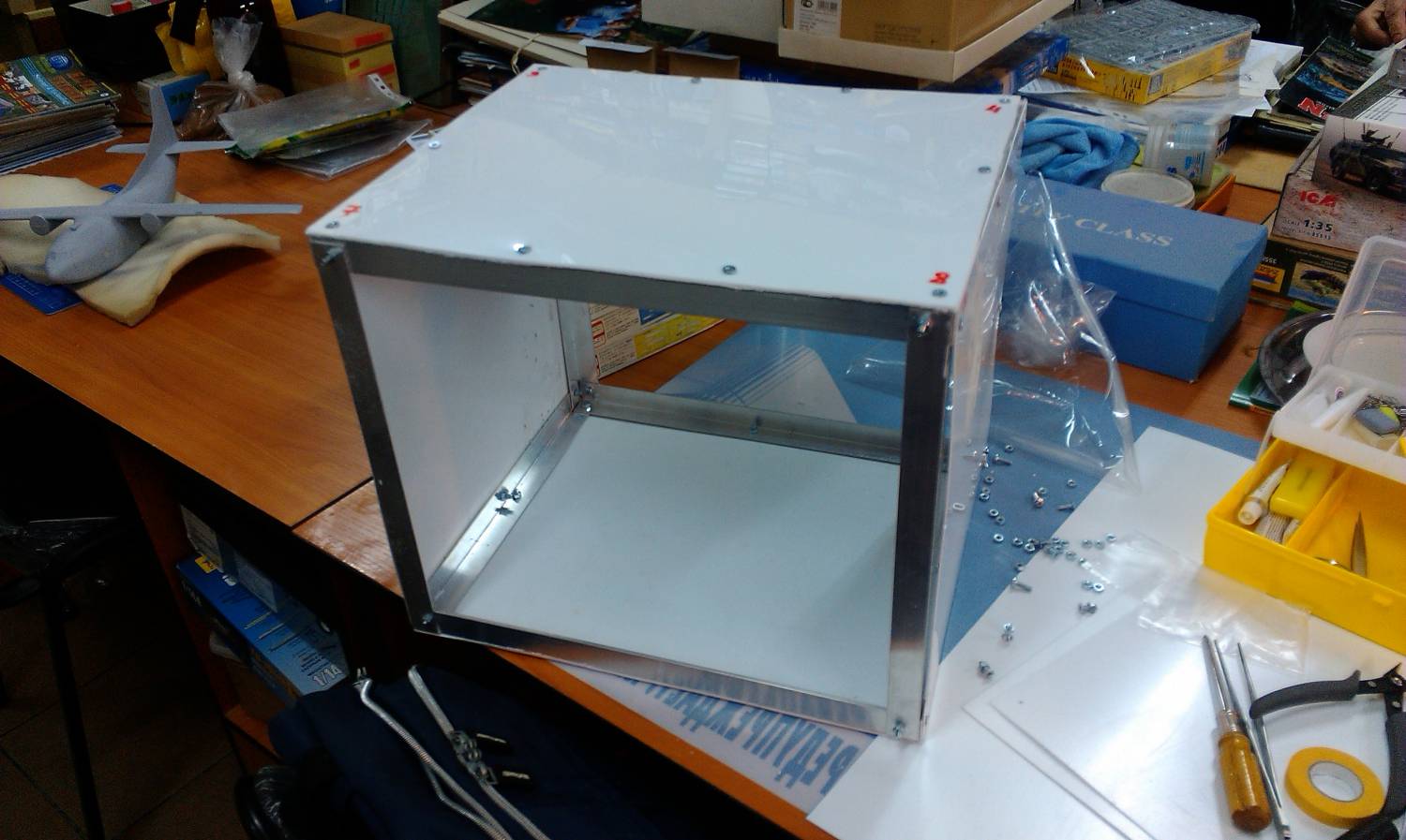

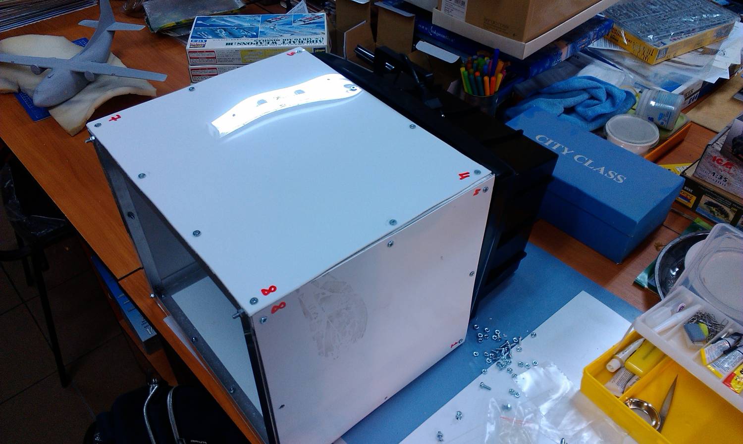

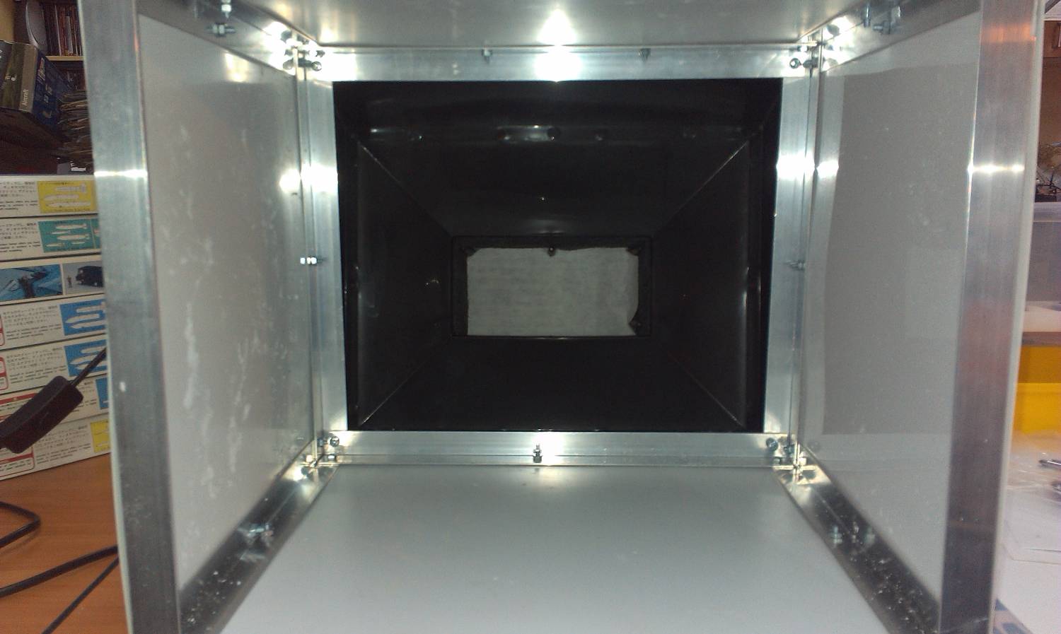

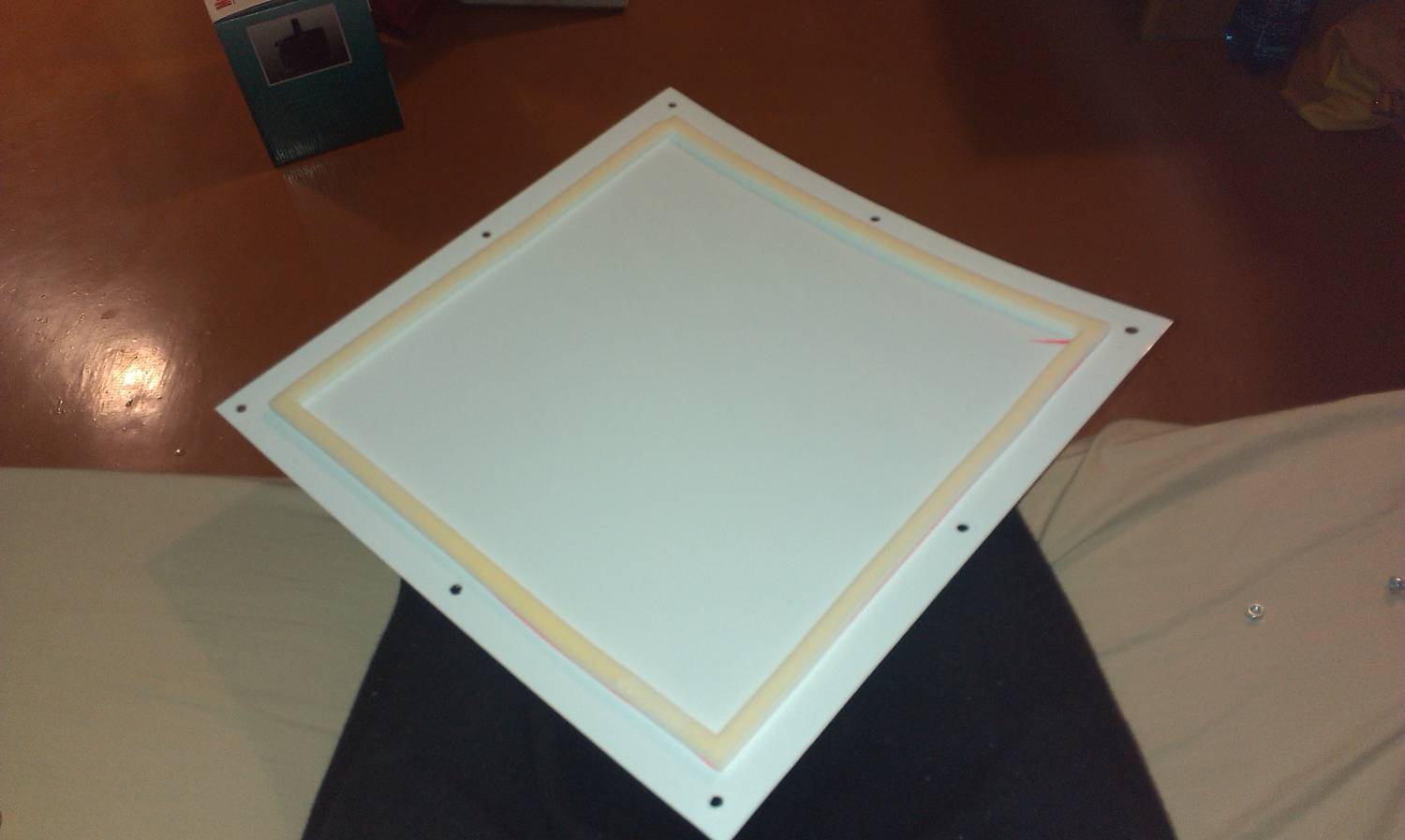

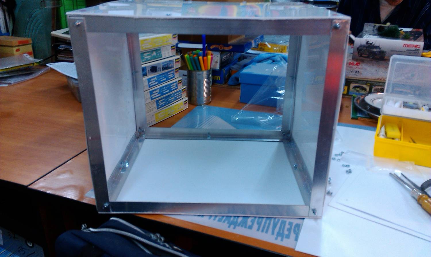

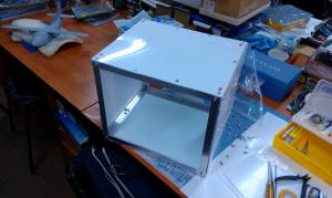

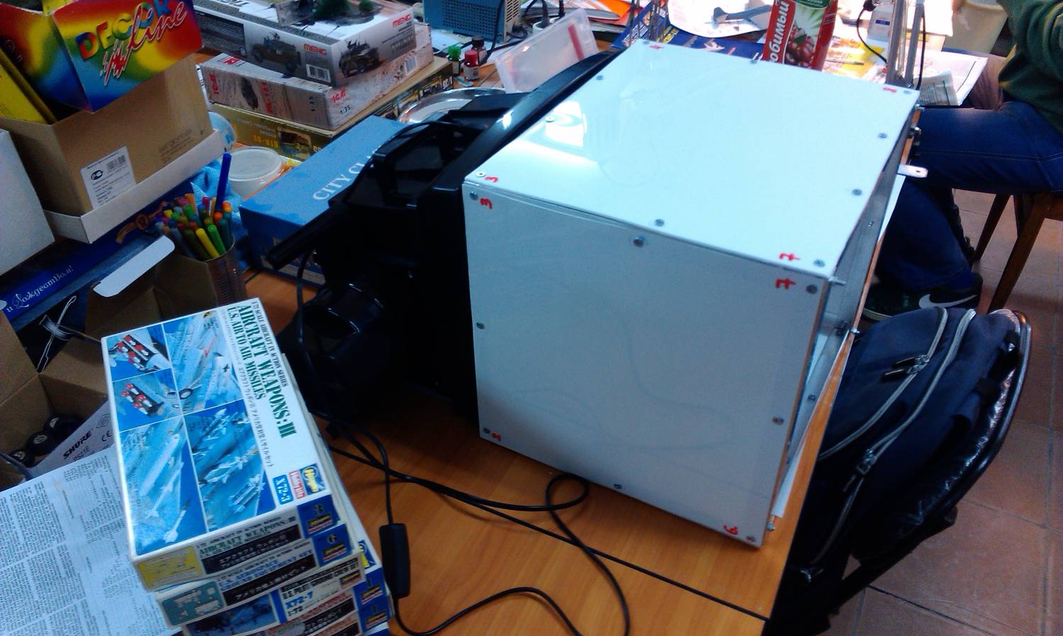

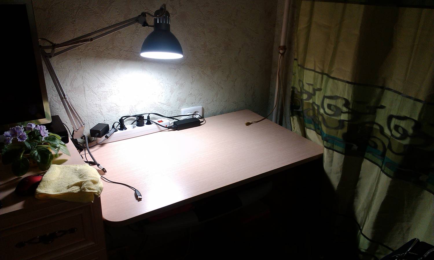

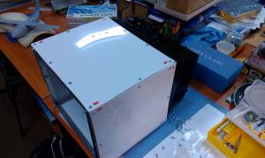

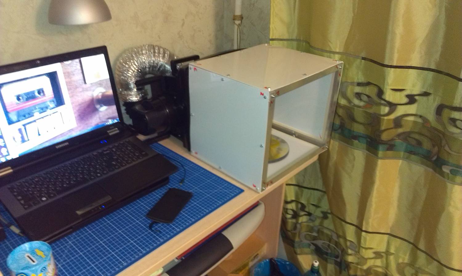

Вырезал боковины из пластика толщиной 1 мм. Закрепил, не затягивая винты. Подписал, что и где, чтобы при сборке дома было проще собирать. Гофр, не подходит напрямую к выходному отверстию ( диаметр 7 мм), пришлось использовать заводской гофр, а уже на него крепить металлический гофр (10 мм), с помощью хомута (4 дюйма). Изнутри вдоль границ пластика отметил линию маркером. Разобрал, притащил все домой, по отмеченным границам внутри приклеил полоски оконного утеплителя, для герметизации. Второй конец гофра кинул в окно. Запустил. Проверил тягу на ароматической палочке, дым вроде засасывает, но с краской уже не успел проверить, так как было уже поздно (нельзя ночью с краской вонять).

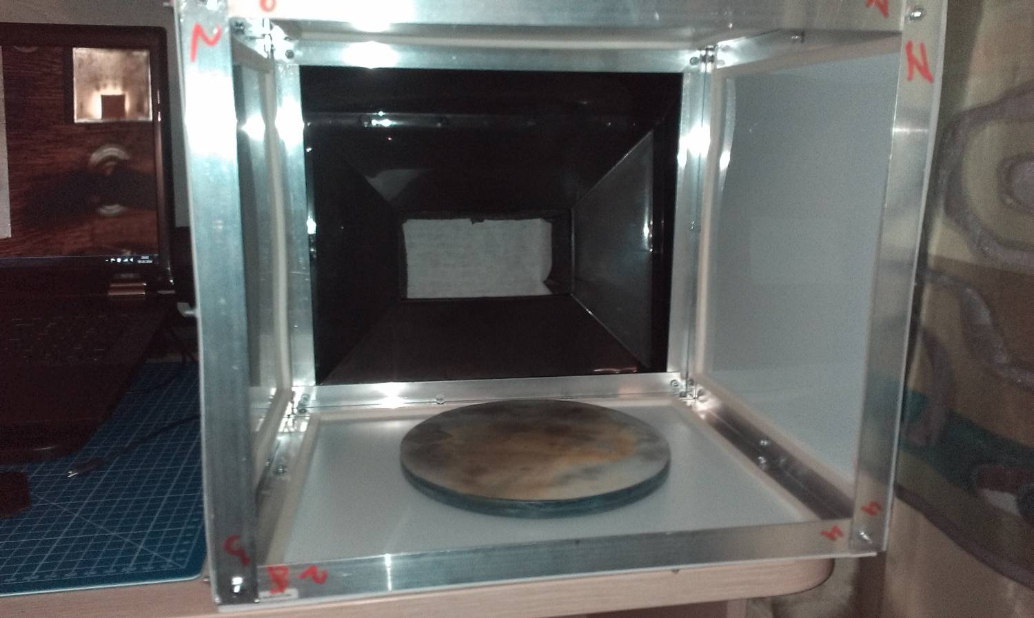

Залепил стыки соединения гофры маньяческим скотчем и прошелся им по все краям, для герметизации. Покрасочная готова. Запустил испытал акрил, грунтовку, воздух вытягивает, запаха нет. Продолжаем работу с моделями (такси, бмв и Т-72).

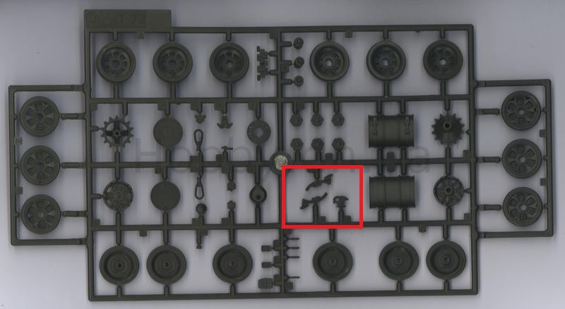

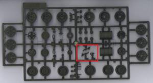

Нужна помощь! Есть ли у кого детали на этот танк? В частности крепление топливного бака, ибо Звезда учтительно их не положила в коробку:
Добавлено (25.01.2015, 09:26)
Ну так что есть у кого такая деталь?
Добавлено (10.03.2015, 10:14)
Звезда канула в лета, из-за отсутвия детали, взял Тамиевскую 72ку, и думаю собирать Т-72 или же можно попробовать сделать конверсию Т-90 на ее базе, без миниарма?
