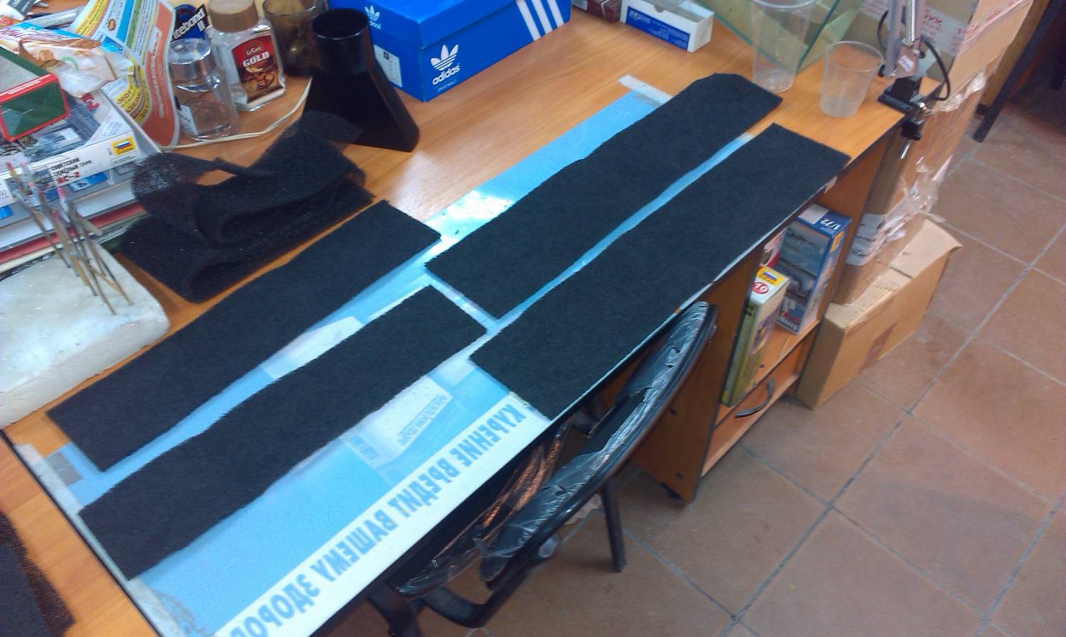

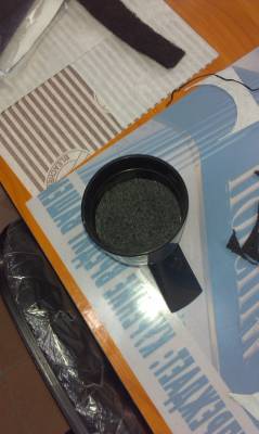

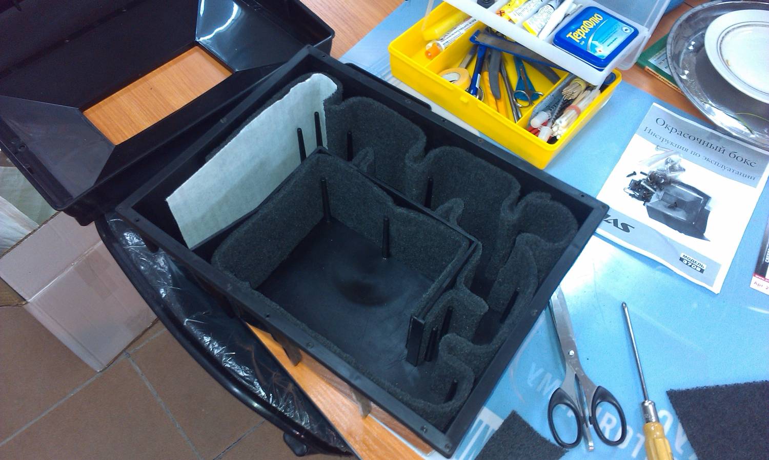

Разбираем бокс, вынимаем родной джасовский синтепон, по размеру вырезаем из полотна фильтра для вытяжки аналогичный ему, прокладываем. В гофру вырезаем кружок из влагопоглотительного и запахопоглотильного фильтра вставляем, пока вроде все. Начал собирать каркас из металлических уголков, пока схватываем болтами, но не затягиваем их. На сегодня все. Завтра продолжу, а пока фото.

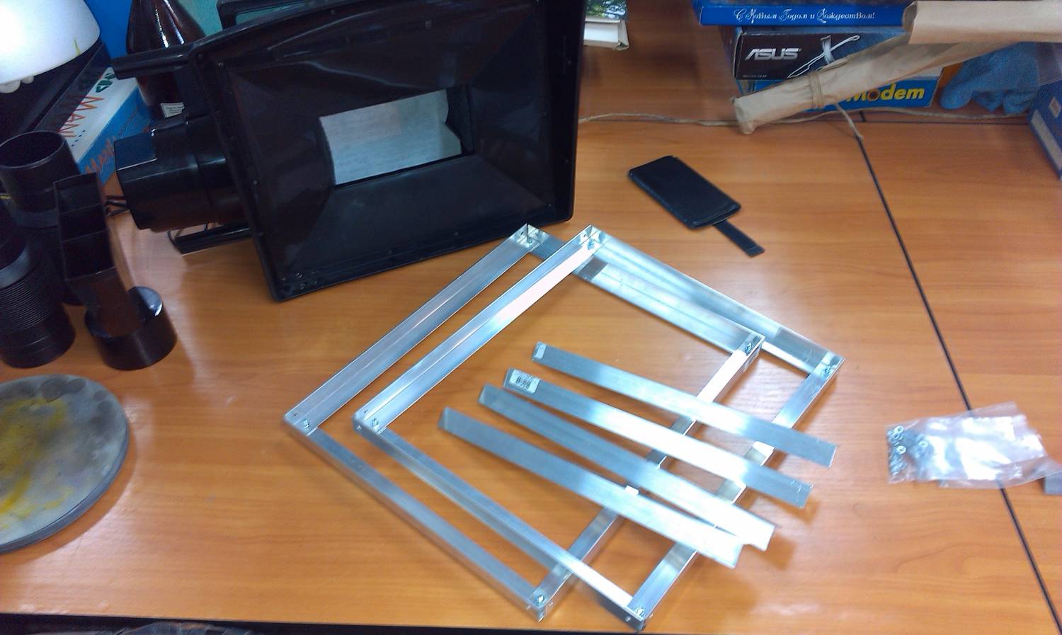

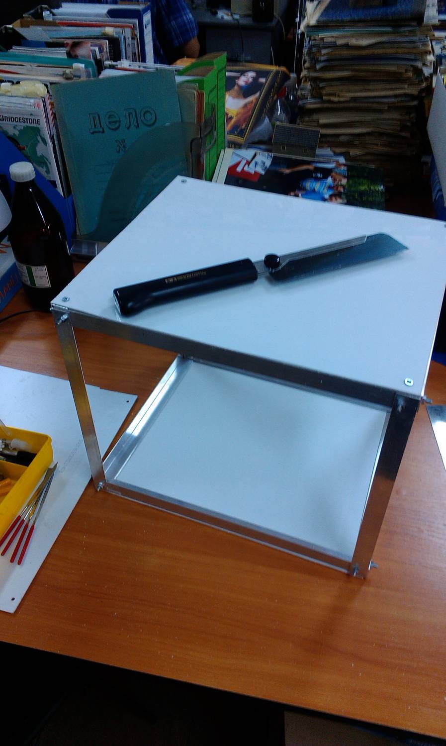

Продолжаем сборку, сверлим и крепим поперечные балки, на длинные винты с гайками, напильником убираем заусенцы на краях по месту спила. Получается каркас типа аквариума. Далее берем лист полистирола, толщиной в 2 мм, отмеряем куски которые будут дном и крышкой бокса. Резать полистирол можно чем угодно, и кому как удобно. Я резал найденной в закромах тамиевской пилой по полистиролу и дереву. Режет на ура, удобно и плавно. На этом время работы в клубе закончилось, пока готова верхняя часть и днище бокса. Пугаю дальнейшие мысли о том, что все-таки нужно искать гофр и выводить воздух в окно, и второе что сам джасовский бокс имеет не строго прямоугольную форму, а немного выпуклую вверху, и закругления по углам, по идее можно попробовать просто втиснуть туда полистирол и закрепить винтами, но пока придерживаюсь плана. Далее видно будет.
Прикрепления: 7320477.jpg (116.6 Kb) · 0181138.jpg (119.6 Kb)

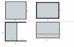

Вот думаю теперь, что при ширине 30, длине 36, и высоте 30 руки вместе с аэрографом могут не пролезть, возможно, позже перенесу передние стойки на 10 см вглубь, тогда откроется свободное пространство для рук по бокам. Ну или пролезет по идее?
Может все таки доработать? На верхнем изначальный вариант, на нижнем вариант доработки. Слева (верх-низ) вид сбоку, справа (верх-низ) вид сверху:
