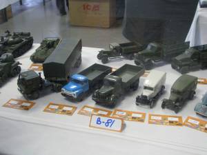

грешникДата: Среда, 24.09.2014, 17:02 | Сообщение # 93
"Полочка" со сборными и "доделанными" авто 1:43 на слете
Прикрепления: 8769220.jpg (133.9 Kb)

грешникДата: Четверг, 25.09.2014, 08:20 | Сообщение # 95
Цитата andrey-58 ()
вы бы вообще свои самодельно- доработанные модели показали бы?
НУ вот эти пять передних мои, 1:43
Камаз 4310 "Элеконовский" Доработки: Перекраска всего, окраска интерьера кабины, переделка площадок за кабиной, грязевых щитков кабины, доработка двигателя (по минимуму под кабиной не увидишь), самодельный передний бампер. самодельный тент, и т.д.  вообще снят с диорамы. поэтому "Измазан". Для диорамы их сделаны два "близнеца", фото его поподробнее на странице 6 в этом же разделе (правда еще без тента).
Зил 130 и МАЗ 200 "Киты" от SSM (ах какие у них покрышки) собраны и окрашены при этом "выпендренулся" и собрал так, чтобы не красить те части которые шли в черном пластике (дань 43 масштабу, тем более что сам пластик и деталировка более чем... Кабины кузова интерьеры это все, разумеется, пришлось красить. При транспортировке безжалостно утрачены гнутые, фототравленные (со вставными резинками) щетки сткло-очистителей, от ЗИЛ 130, (из за них и вез, но...) поэтому только, бросается с глаза немного неправильный оттенок его кабины.
Ну МАЗ 200, как МАЗ однм словом "зубрик".
Санитарные ГАЗ 55 оба от "Автомобилей на службе" кто знает серию тот помнит странную окраску.  соответственно один перекрашен в правильный цвет под гражданский, но ею я не сильно доволен и буду еще править. А другой был перепилен и перекрашен под "упрощения военного времени", собственно это была мечта: как только я еще в детстве видел рисунок А. Захарова, на задней странице "За рулем", а потом прочитал Роман Э. Хруцкого "Приступить к ликвидации". То не специально под нее и покупал лишний ГАЗ 55. Сразу скажу в отличие от вашей "полуторки", я не имитировал кронштейн внутри упрощенного крыла, считая что этим потеряется эффект легкости, "жестянности" что ли...
Ну если интересно сзади них на фото стоят еще три моих грузовика, и слева край БА 10М, но это уже 1:35 по ним вкратце: Если ЗИЛ 157 не требовал никаких доработок, "трумпеттер" все таки... , то ГАЗ ММ можно сказать, сильно переделанная "Звезда", Стедебеккер, с сильно поправленной кабиной от ISM, А БА 10 М, чуть ли не с нуля... Ну скажем так кое что от "звезды" сгодилось...

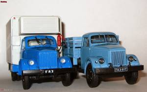

А крылья на санитарку из чего делали ? Я из типографской фольги (толщина прим 0,15), поэтому кронштейн просто был необходим , что бы связать их между собой , жёсткрсти добавить , ну и для копийности...
А вообще ГАЗ- АА и его производные из АЛ и АНС-а - это что-то, НАП как-то более примерно выглядит , потому АЛ не покупал. Приобрёл , правда, ПМГ ,
разобрал , хотел скрестить с НАП-ом , да так и остановился пока.
А самый главный и тяжело устранимый дефект обоих "брендов" - это форма кабины... У ГАЗ от НАП боковины капота плоские , а у АЛ/АНС вообще вся кабина прямоугольник и капот с боковинами в плане.... Вот я с НАП-овским  и вытанцовывал , что бы на ГАЗ-55 правильное сечение фургона с плавным переходом от кабины получить.А "Звезда " мне хорошо знакома , много лет 35-м занимался.

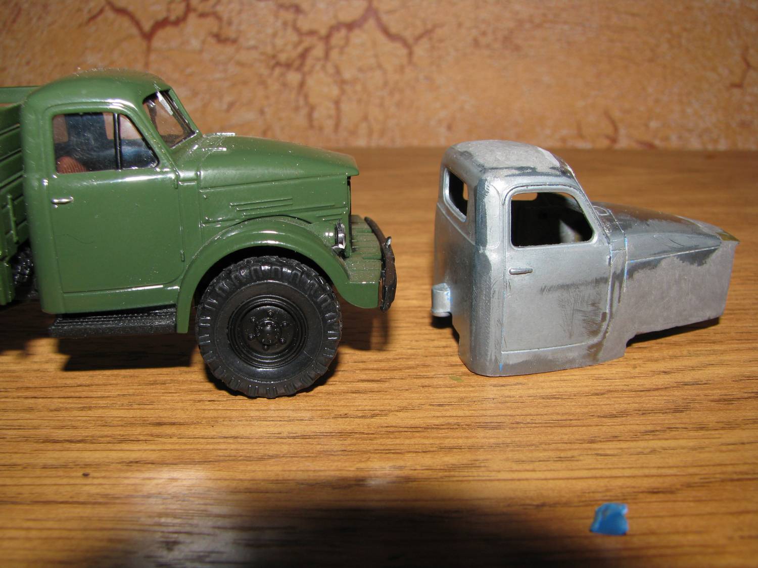

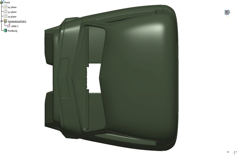

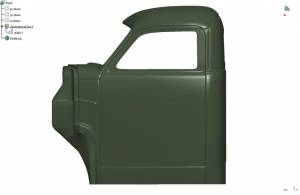

приведу сравнения 1-ая часть:
Как видно профиль кабины, у переделываемой кабины ниже а соответственно и панель рамы ветрового окна, на доли градуса, более наклонена назад. Более того рамка ветрового окна конструктивно выходит из проема почти заподлицо, что выглядит гораздо копийнее, "НАП"овского. И главное НАПовский, тем более, что в наличии был ГАЗ 63, было жалко. Однако с него была взята решетка радиатора, она как раз сделана так, что просматривается скорее не "штамповка", а набор из стальных полос. Имитация штамповки есть по верхней части, а никто не мешает ее перевернуть, и удалить имитацию, отверстия под заводную рукоятку. Кстати у НАПа она дана отдельной деталью и вставлена в пазы без дополнительной фиксации. А НАПу потом изготовлю новую из отрезанной от переделываемой кабины. Ее я отрезал ножовкой по металлу, в направлении сверху в низ, на полную толщину (с запасом чтобы потом из нее выпилить полновесную деталь для НАПа, и с частью капота) Запас ничего не нарушит поскольку кабину, в районе капота (а так же капот) все равно наращивать как в длину так и вниз.

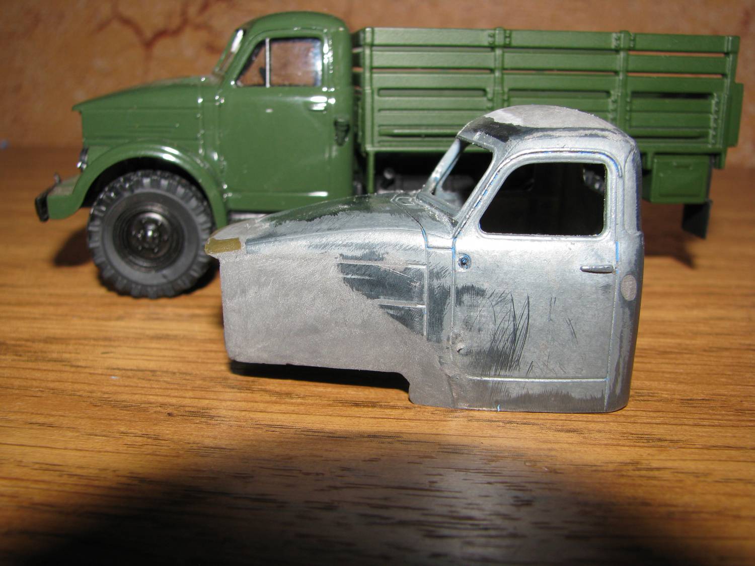

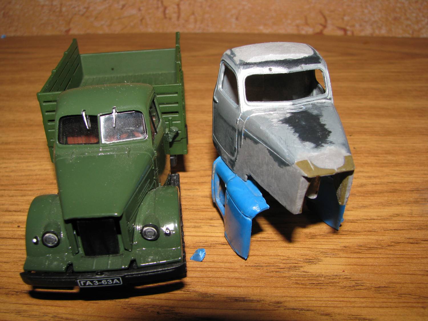

грешникДата: Понедельник, 29.09.2014, 09:43 | Сообщение # 103
Перепил кабины: Блестящие участки - сточенный металл, серый,матовый - нарощенный, выглядывающий зеленый - пластиковые пластины подклеенные изнутри для удобства наращивания. Еще на зашпатлеваны и не перерезаны швы кузовных панелей. Но на этот счет есть ода мысль, попробую сначала ее продумать, а потом показать.

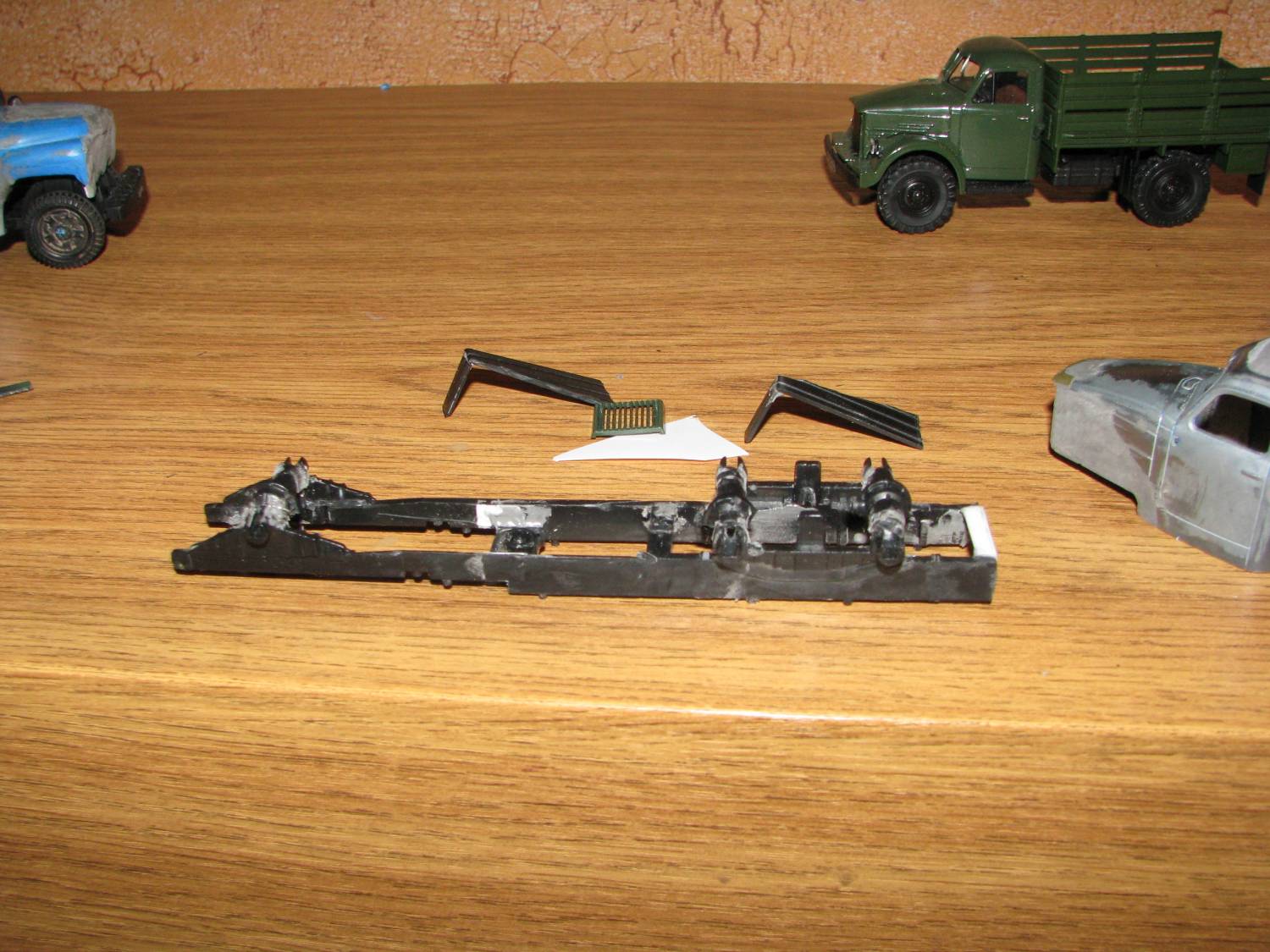

грешникДата: Понедельник, 29.09.2014, 09:45 | Сообщение # 104

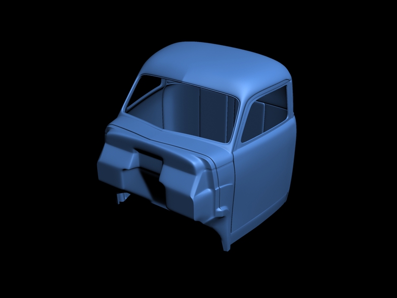

Заготовки на кабину: решетка радиатора, заготовка крыльев:
Прикрепления: 5544794.jpg (191.4 Kb)
грешникДата: Понедельник, 29.09.2014, 09:56 | Сообщение # 105
Рама, с элементами трансмиссии вчерне:
Взяты из всемирного мозга материалы:
Добавлено (29.09.2014, 09:56)
ОТ ЗИС 151 взята рама, по чертежам урезана по длине в пределах основной базы (между первым и вторым мостом), по ширине, и переверну ты все мосты - симметрично на другую сторону) Диски соступицами очень похожи на студеровские, но резину буду менять, попробую изготовить (лесенку).
