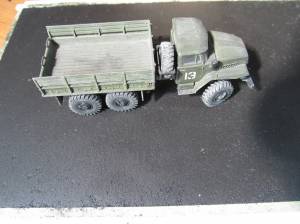

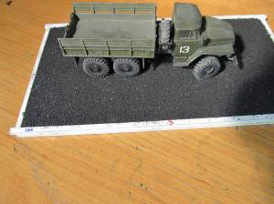

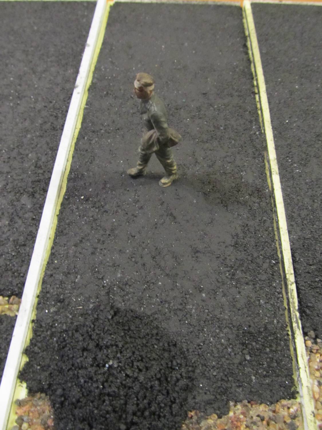

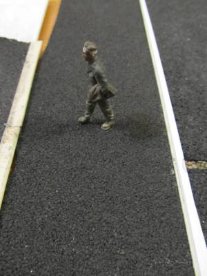

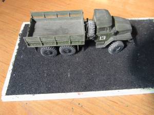

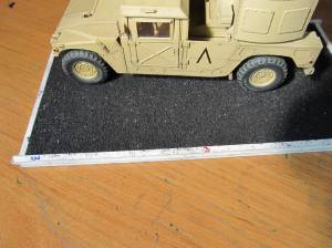

Фото по последней  теме, которой я занимаюсь.
Мое мнение, сугубо личное. Поэтому будем ждать тех кто вживую видел и трогал.
Эти варианты самые жизнеспособные. Для асфальтовой темы перевел уже кг 5 только камешков. Начал думать об этом уже давно, но пришлось идти на форсаже, так как решили делать клубную диораму. А там асфальтовая дорога.
Прикрепления: 9588812.jpg (213.7 Kb) · 5987831.jpg (207.9 Kb) · 2451201.jpg (152.8 Kb) · 3506154.jpg (166.3 Kb) · 8015857.jpg (179.0 Kb) · 2236283.jpg (180.1 Kb) · 0571755.jpg (157.5 Kb) · 3747504.jpg (189.8 Kb)

andrey-58Дата: Понедельник, 24.11.2014, 22:29 | Сообщение # 3
ИМХО - крупновато...
 Камешки - то уж точно крупные.

грешникДата: Пятница, 28.11.2014, 09:15 | Сообщение # 7
Я думаю, что все таки этот асфальт выглядит интереснее , чем наждачка (даже и крупная).
     Если только делать диораму с асфальтоукладчиком катком и т.д., где асфальт уложен и еще не укатан,  в масштабе не менее чем в 1:24 и то???
Все потому, что с расстояния примерно с 35 метров (а именно так должен восприниматься макет) масса должна быть намного однороднее. И конечно асфальт такой фракции в (в пересчете на масштаб) на дороге даже представить страшно. В принципе для имитации асфальта хватило бы только "пластификатора", или чем там склейка осуществляется, вот на фото экземпляра с "кучей", в середине полотна почти гладкая, поверхность вот шершавее чем она по моему не должна быть. Ведь чистовой, поверхностный слой дорожного полотна формируется не из щебня. Он формируется заполнением пространств между щебнем, мелким фракционным составом, основным компонентом является "прамер" то есть смесь гудронных, и нефтяных масел,  и гравийно песчаная смесь, в которой от 70 до 80%, песок с величиной (фракцией) песчинок от 1 мм, до 5 мм. Это конечно не значит что данную смесь наносят отдельно, послойно. Она входит в финишный слой в перемешку с доломитовой крошкой, с величиной фракции 10-25 мм, просто согласно законам физики при укатывании асфальта "камушки" с призматическим помолом создают как бы каркас, а мелкие фракции заполняют пространство и создают гладкую поверхность. Сильно этому способствую применяемые сейчас, катки с вибраторами, а так же вибро-плиты (для укатывания дорожек, тротуаров и т.д.
  На дорогах нередко применяется применение так называемых "ШП" (шероховатых покрытий). Данная процедура производится, (описываю очень упрощенно) методом нанесения на "прамер" (см. выше) гравийно крошки. Данная процедура позволяет успешно бороться с гололедом и как ни странно звучит с солнышком, то есть с перегревом. Сила нагрева солнца теряется на камне и не разогревает финишный слой асфальтового покрытия, есть и другие показания для устройства Ш.П. на дороге но это отдельная тема. Так вот для создания ШП применяется "Доломитовая призма" то есть гравийная крошка с фракцией в идеале 25-30 мм., а в жизни доходит и до-40-50 мм. мм. (иногда и это не предел) именно вот такая нестандартная по величине "каменюка" вырываемая шинами, из покрытия является, как правило причиной сколов на ветровом стекле автомобилей), таким образом, размер "песчинок" в пересчете, должен, быть самое большое 0,2,  0.3 мм. Именно такое покрытие судя по всему и пытался изобразить Олег Владимирович. Начало хорошее, труд и задумка тоже. Но если попробовать поработать над ньюансами (сразу анекдот вспомнил про "один ньюанс") Попробую дать немного посоветовать:
1. Разделить асфальт под разные масштабы.
2. Изменить краситель с черного на темно серый. (вся беда в том что асфальт черным перестает быть через час после укладки, это связано с тем, что высыхая прамер матовеет, и матовый черный превращается в полуматовый серый. (именно это обстоятельство иногда позволяет считать что наждачка выглядит копийнее).
3. Все таки исключить щебень, а оставить пластифиикатор с пудрой и карсителем.
4. Производить кусками полотна с соблюдением технологии и окраски.

OscarДата: Суббота, 29.11.2014, 14:09 | Сообщение # 11
По асфальту согласен. Видел в живую, подходит для 24-го. Если оставить так, то выглядит как свеже уложенный.
winstonДата: Воскресенье, 30.11.2014, 18:50 | Сообщение # 12
Второй слева на фотке, где 5 вариантов вполне похож в 1/35 на мой взгляд.
