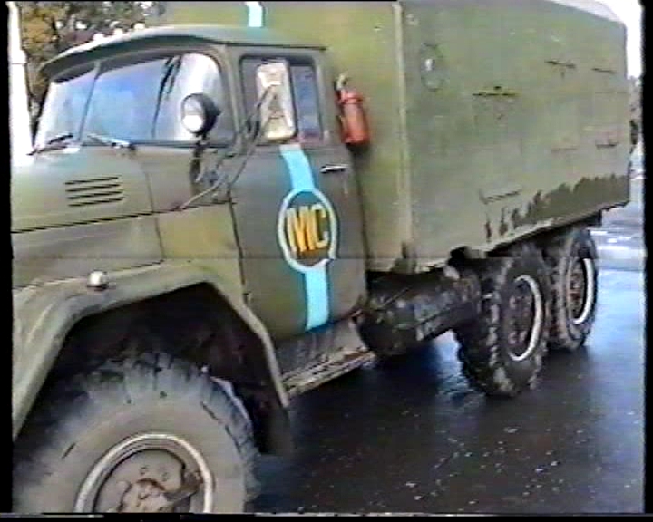

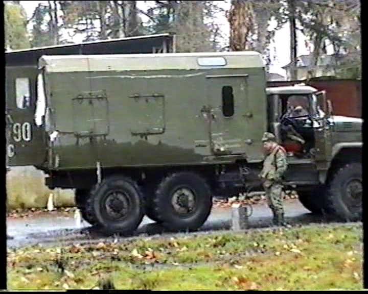

модель и прототип:
Добавлено (31.10.2014, 09:13)
как видно объект моделирования с "кунгом", с очень колоритной окраской.

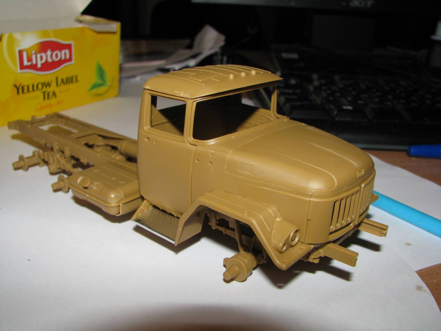

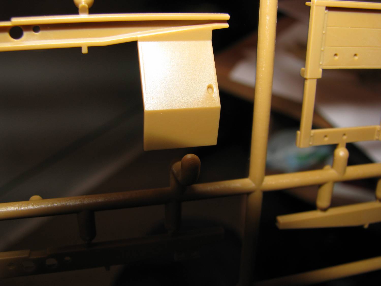

Осмотр литников удручил:

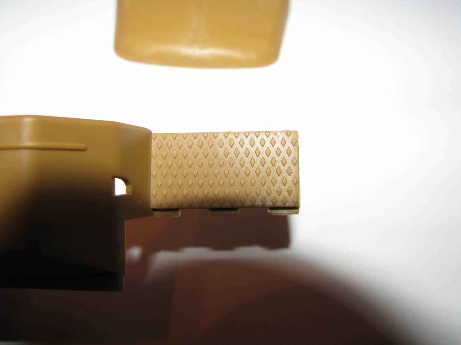

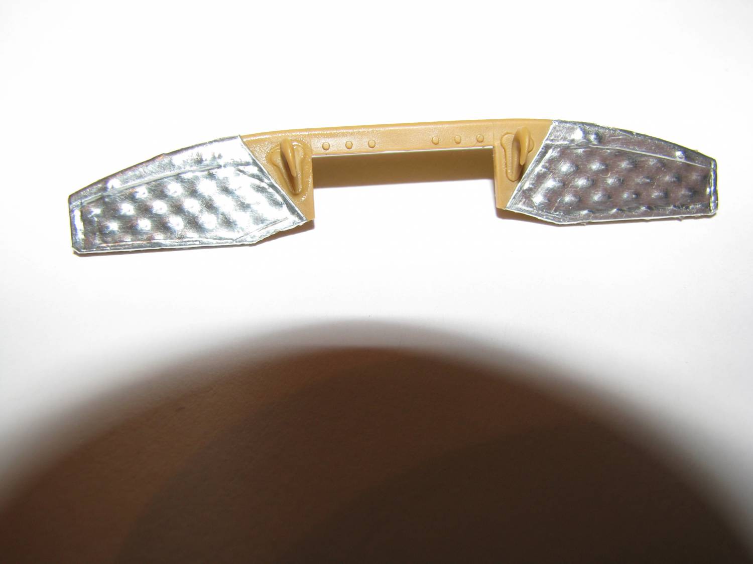

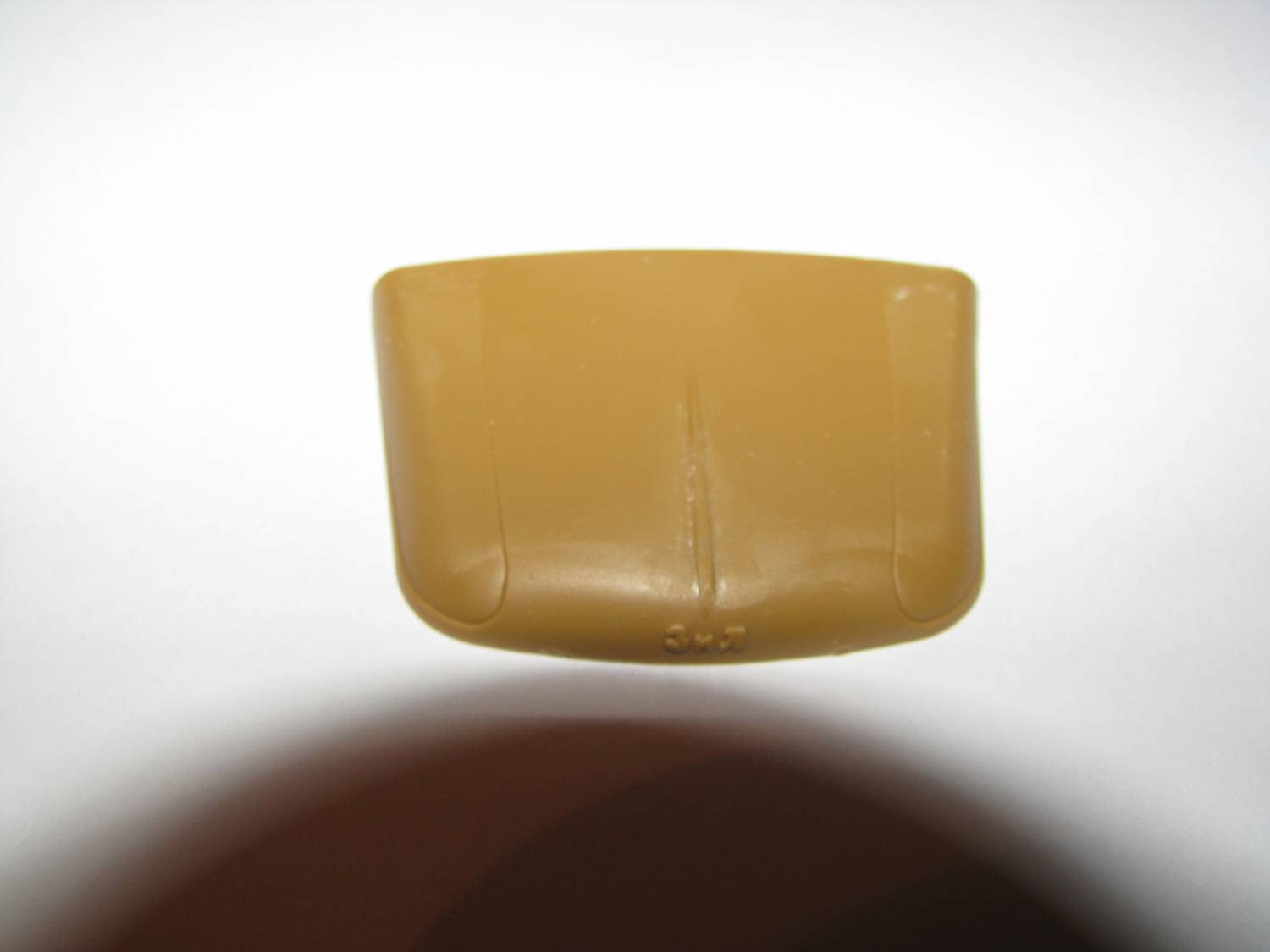

Разумеется сразу хочется посмотреть на кабину: Самое страшное капот! и подножки кабины. Рифление просто не поддается сравнению. А выштамповки на капоте: центральная напоминает декоративный элемент на ЗИС-110. А боковые, мягко говоря, невнятные.
Такое же рифление на верхних накладках переднего бампера:
на фото уже с "Эрзац-решением" заклеены самоклящейся фольгой, для скрадывания текстуры. При этом сделать буксирные крюки для вклейки заподлицо без малейшей имитации головок болтов.
Ну "други мои-и-и", это после того, что на модели "скаута" от "Итальери", почти сорокалетней давности, этот элемент кажется более достойным.

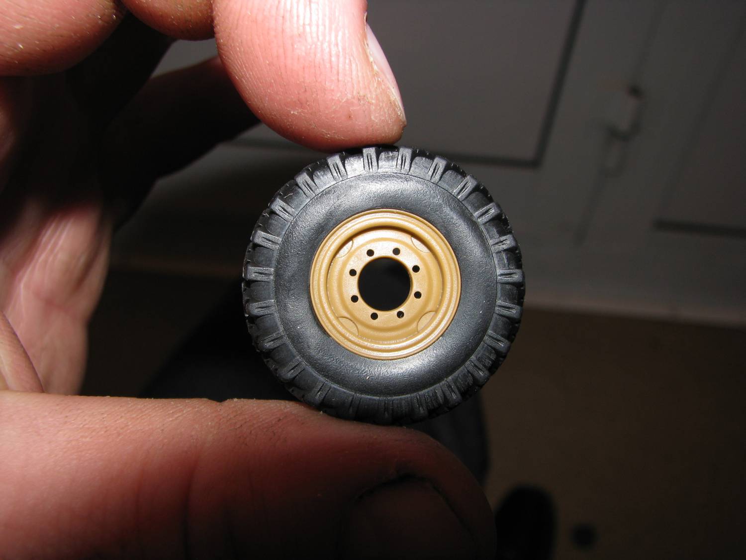

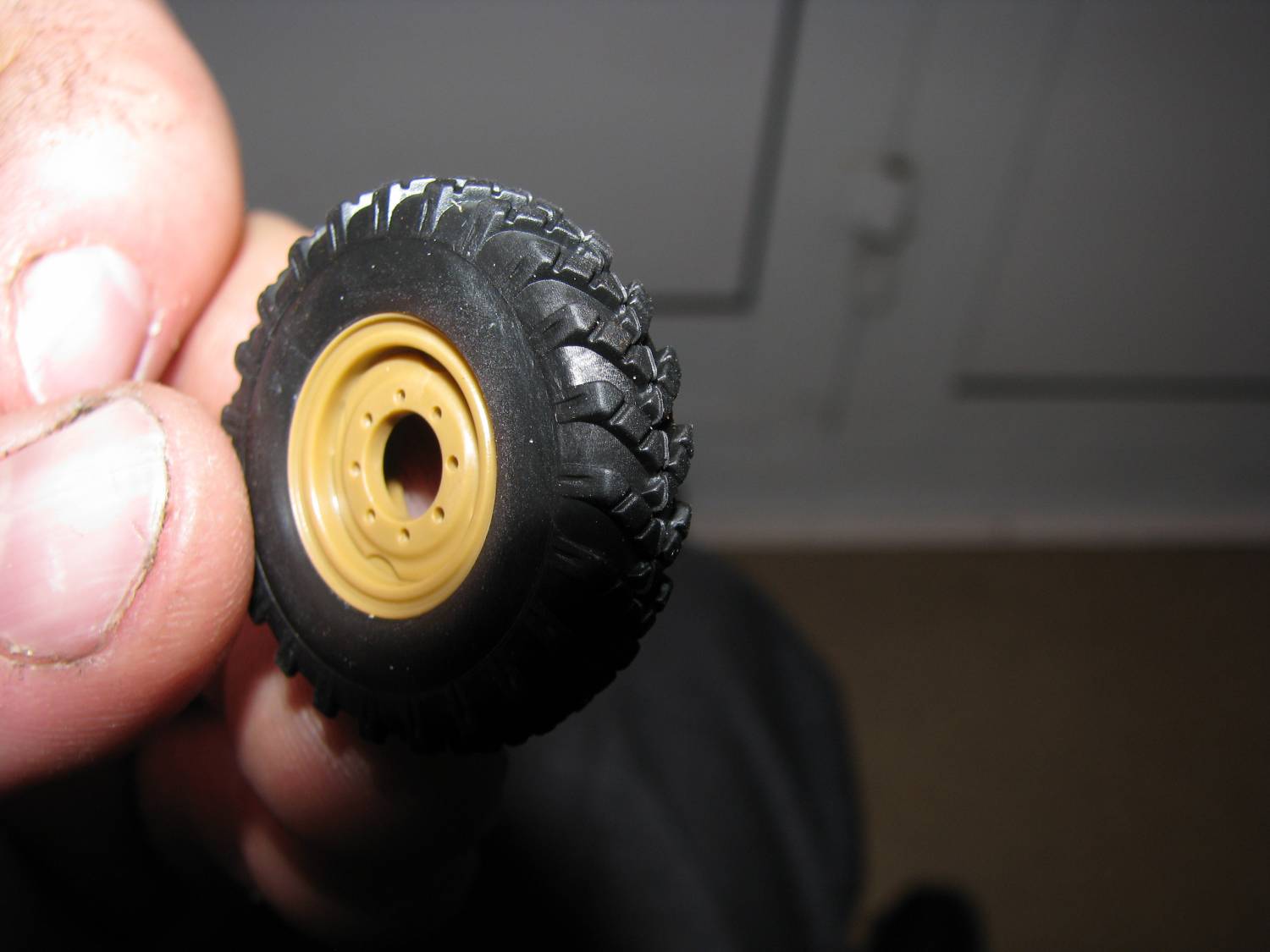

колеса:
Ну колеса по уровню "копийности" даже на 1:43 не тянут. На резине никакой маркировки или бокового рельефа. на дисках только на ступичных гайках имитация шестигранника, окна контроля зазора колодок не сквозные и толщина обода не позволяет их прорезать. И если на "установленном колесе это будет не сильно заметно то на "запаске" отвратительно. Крышка крана подкачки вообще ни на что не похожа, Форма ее вообще наводит мысль (извините) на фалло-имитацию (с гибкой фактурой).
есть конечно, плюс: конструкция детали и резины позволяет легко установить резину после покраски. Но исключает применения данного узла в диорамах. Ни пустой диск на, скажем, сгоревшей технике, ни покрышку отдельно в качестве элемента использовать нельзя, хотя из за технологии отливки у модели образуется полный комплект лишней "запаски"

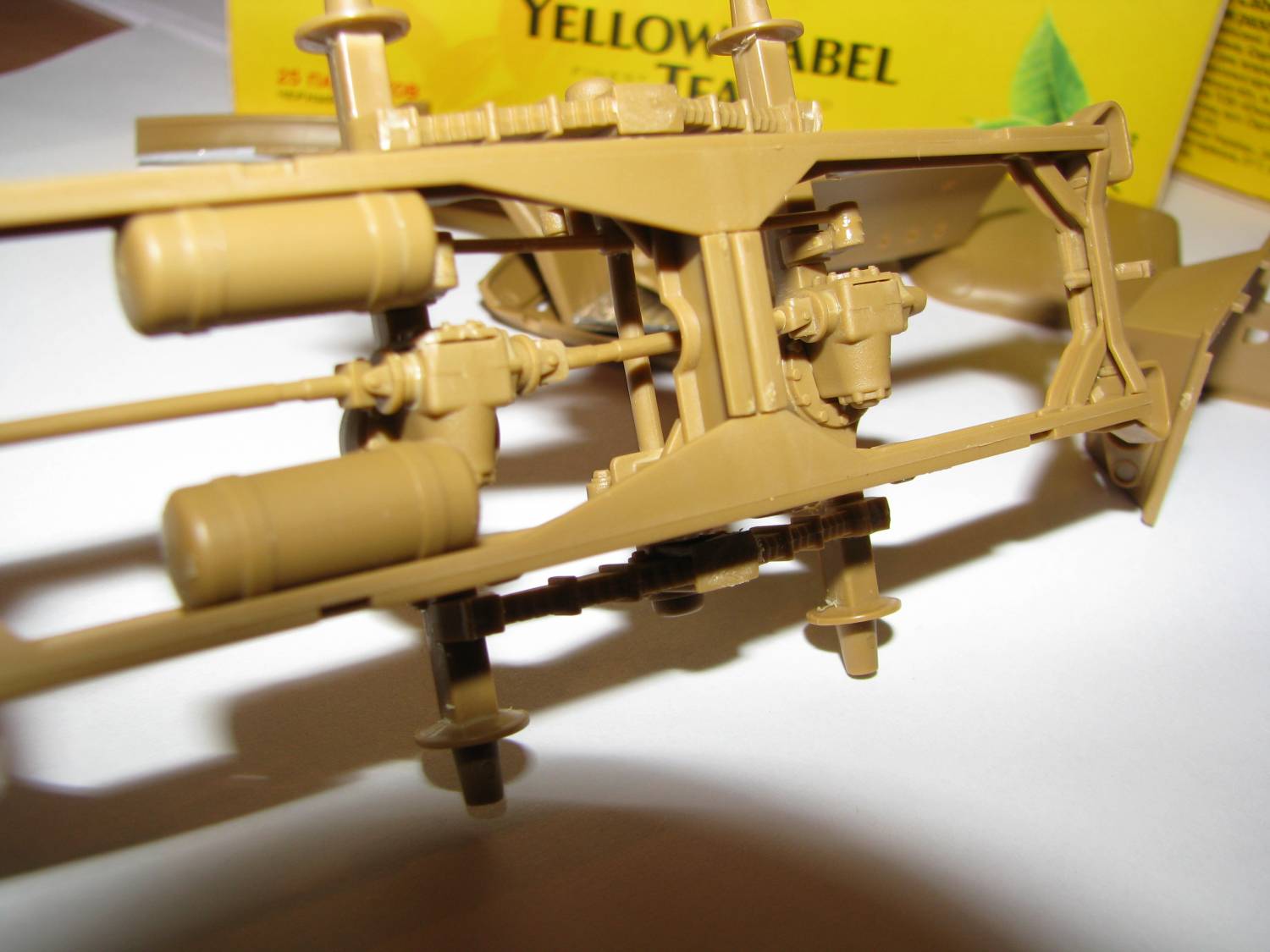

О геометрии кабины вопрос пока открытый.

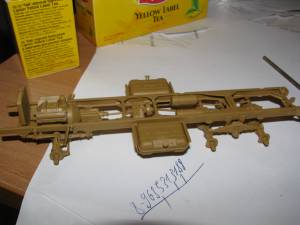

При всем этом очень здорово продумана, (правда только для сборки) конструкция ходовой части. Это пока единственная модель у которой "смычка" рамы, доставляет удовольствие. очень хороши карданы, и редуктора мостов, рессоры, но вместе с тем, нет никакой имитации крышек стремянок(хоть бы место под них отлили гладкое и ровное). Хорошие, видимые топливные баки, и вместе с тем, такие убогие горловины, топливные заборники, датчики, и самый главный ужас кронштейны. Вместо имитации жести, и крепления лент. все слишком страшно. Приходишь к мысли что все видимое делать и не старались типа производитель автемаркета, что ли восполнит.  Ну тогда давайте, выпусти автемаркет к "звездовскому" ЗИС 151, с конверсией в ЗИЛ 131 и глядишь будет еще более похоже. Ну смех смехом, но... Поменяйте колеса, баки, Подножки бампер, более детализированную раздатку, , кабину, и что останется...

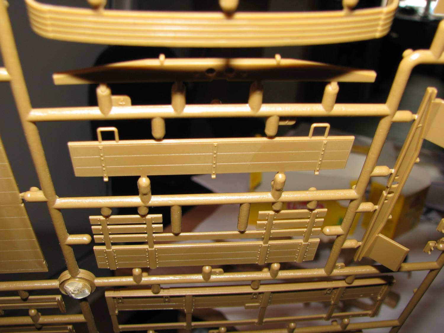

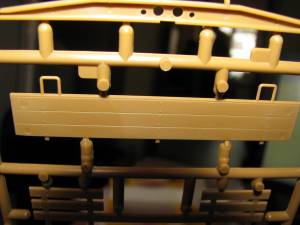

Грузовая платформа попросту кузов.
Тут вопросов еще больше, поскольку наверное, деталей больше:
Первый это модель или игрушка?
абсолютно гладкие (доски). Где "свилеватость" дерева, все таки это не Урал 375, и поставить на полку рядом с Зилом 157, тем более от "Трумпеттера" будет как минимум стыдно. В первых количество боковых, досок три, и такой ширины???. во вторых, детали кузовного   набора, упорные укосины, на боковых бортах (этакие треугольнички с наружной стороны, они крепят боковой борт к платформе) можно назвать только: что-то с чем-то. Где их треугольная форма и как их отделять от самой платформы, ну а толщина наводит на мысль о чугунном литье.
грязевые щитки - в простонародье брызговики: Я понимаю что уважающие себя моделисты будут докупать "Травло", и имитировать из свинцовой фольги резиновую часть. А тогда кого уважает производитель:
вообще-то хоть с одной стороны но выштамповку-то надо, хотя я кажется догадался почему они гладкие, их толщина равна толщине борта, и производитель хотел написать в инструкции. "Далее доработать деталь самостоятельно", но забыл. Конечно в таком случае, какой рельеф, он все равно сточится или срежется.

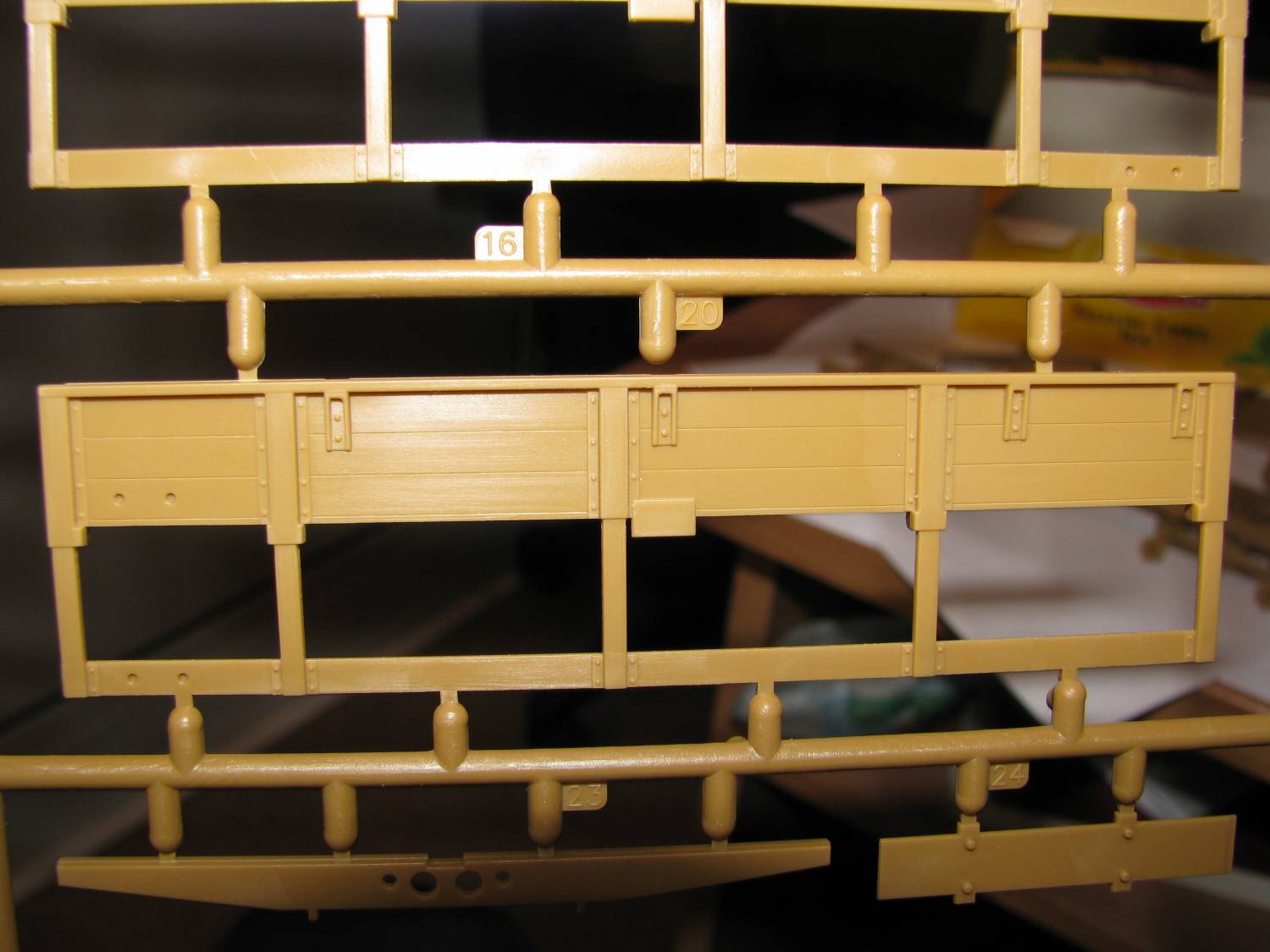

грешникДата: Пятница, 31.10.2014, 11:19 | Сообщение # 6
Задний борт - "?"
почему "?" да потому, "что...".
Посмотрите на любом фото, и как говориться найдите с легкостью более 10 отличий. Даже разжевывать не буду.
Возникает вопрос, к производителю - кто создавал "студебеккер к 1:35"?. Или эту модель создавали по принципу: знаешь как это сделано в "студере", вот надо сделать также, только, по другому, и  что бы, не было ни на что похоже. (слабо знаю "мову" вот бы это фразу на украинском произнести...
Добавлено (31.10.2014, 11:19)
Ящики и прочее просто не похожи, а крепления шанцевого инструмента, канистр, и др. отсутствуют как класс.
Далее: дуги тента даны только "пучком". и шансов разделить, не оставляют, также нет отдельными, деталей, для установки дуг к переднему борту. то есть вариант сборки только один и без разговоров - как на коробке.

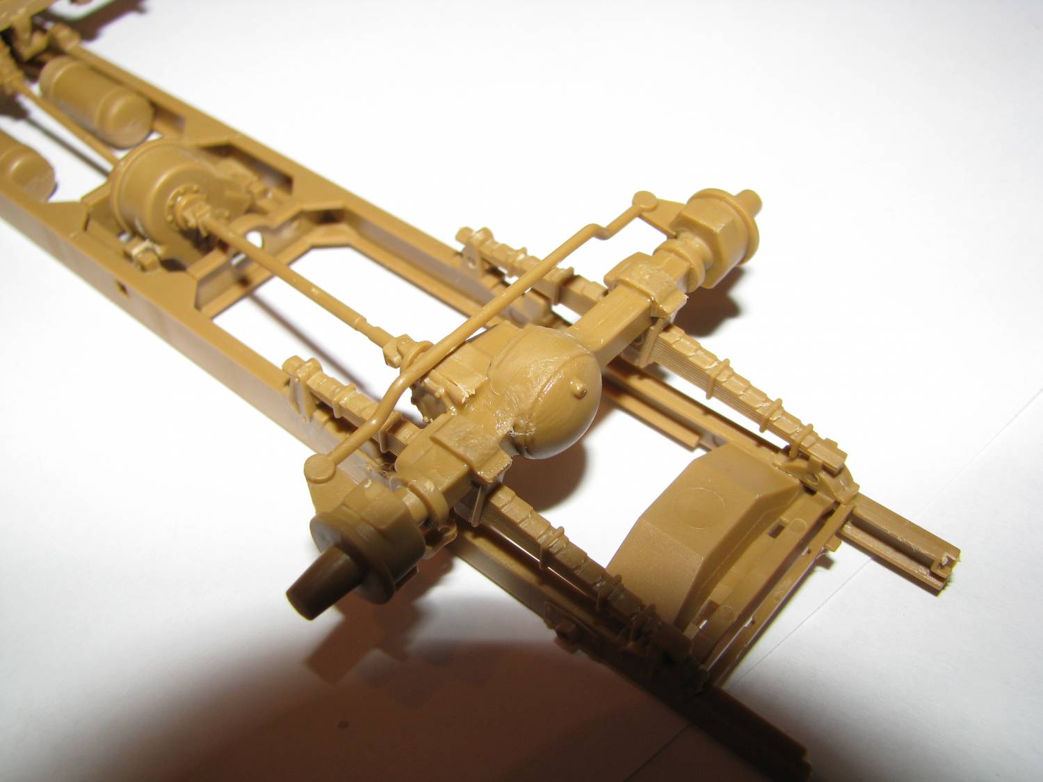

шасси в подсборке:
Никакого "винта" ввиду продуманности установочных штифтов и прорезей.
гладкие и не совсем плавильные площадки крышек стремянок.

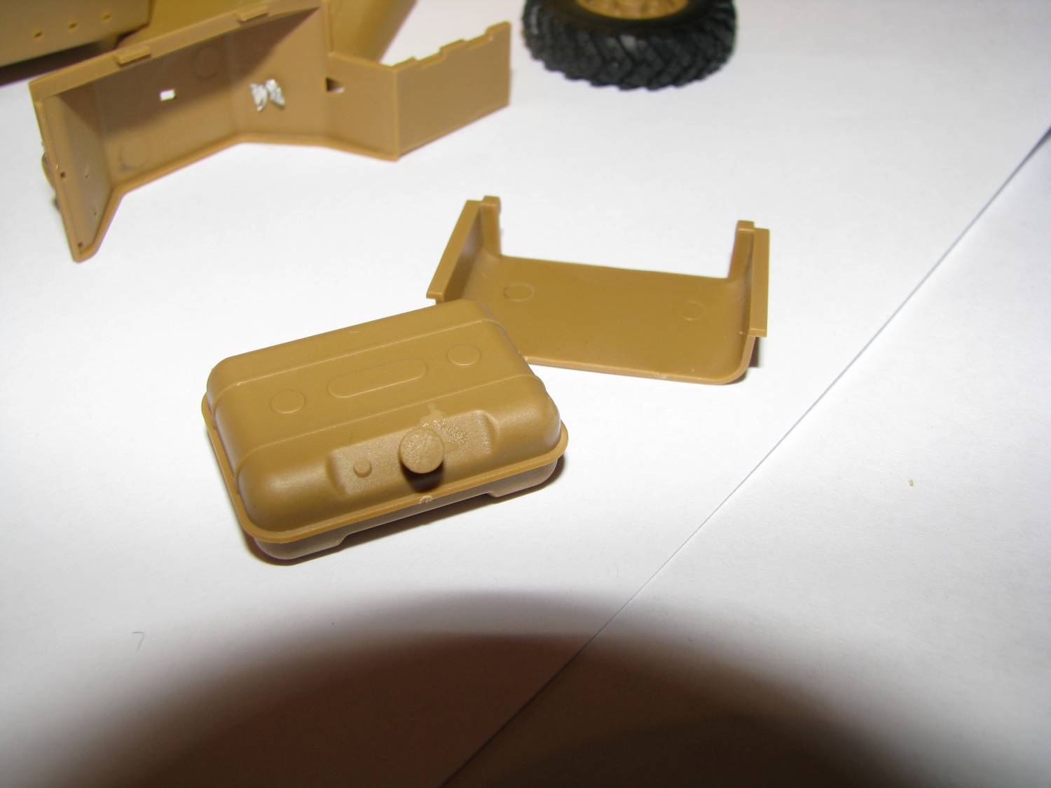

баки "?"
Прикрепления: 5324570.jpg (70.4 Kb)

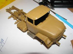

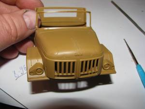

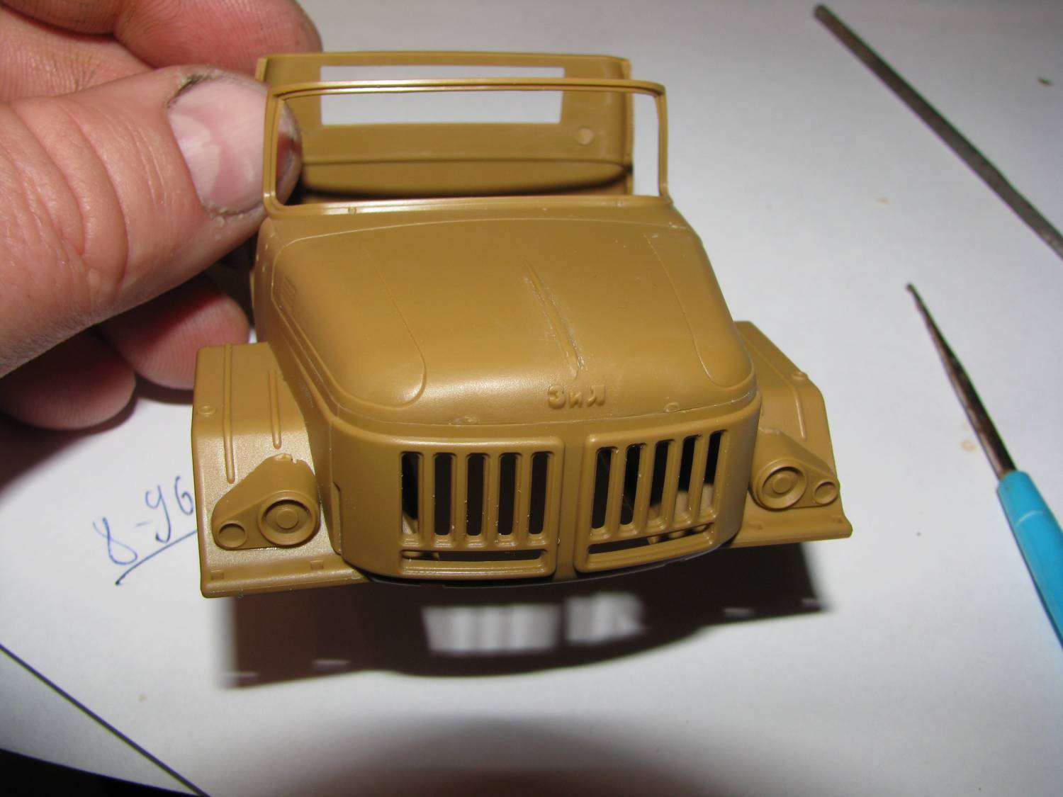

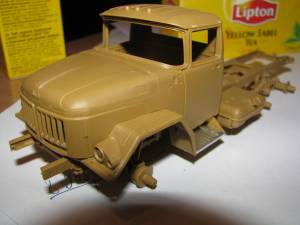

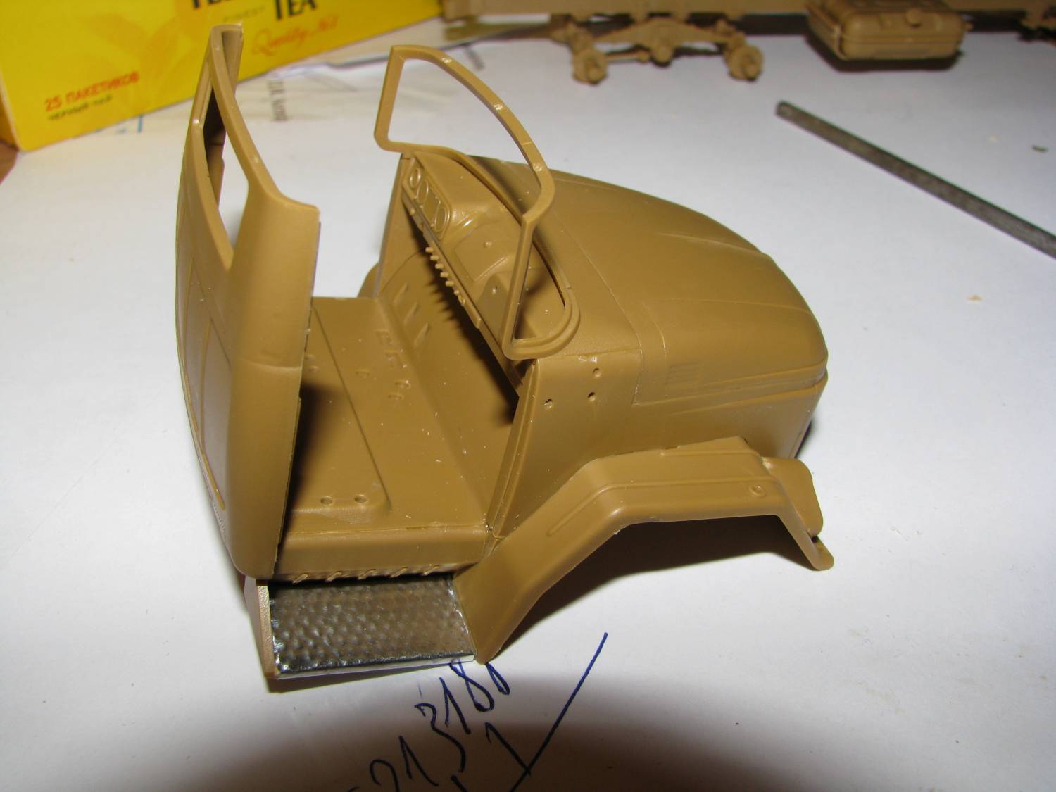

теперь кабина:
про геометрию не скажу но стыкуемость просто отличная. Несмотря насвоеобразное членение, такое ощущение, что, стыков кузовных панелей не хватает. Ложкой дегтя стали, питатели детали крыши. Которые и не на желобке, и не в удобном месте поэтому и пилить и шлифовать кое где придется. Производитель перемудрил с устройством сидений,и установил, что водительское, что пассажирское сиденье "на полозки", слишком крупно и "неправдушно" показаны педали, вообще пол в передней части кабины не на своем месте, но надеюсь, что не слишком будет видно:
Прикрепления: 2702269.jpg (97.9 Kb) · 0322580.jpg (99.5 Kb) · 2994415.jpg (98.1 Kb) · 3721237.jpg (104.5 Kb)
