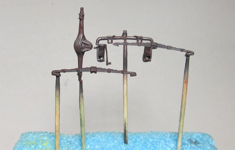

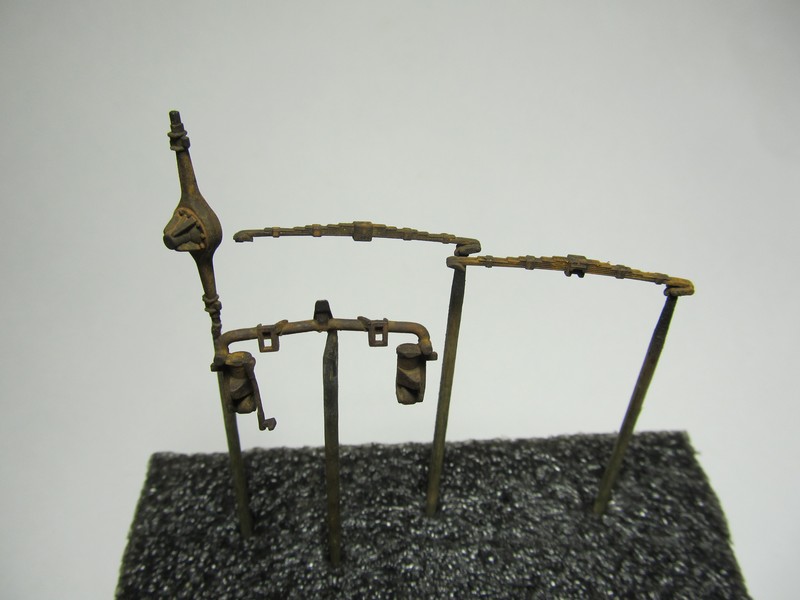

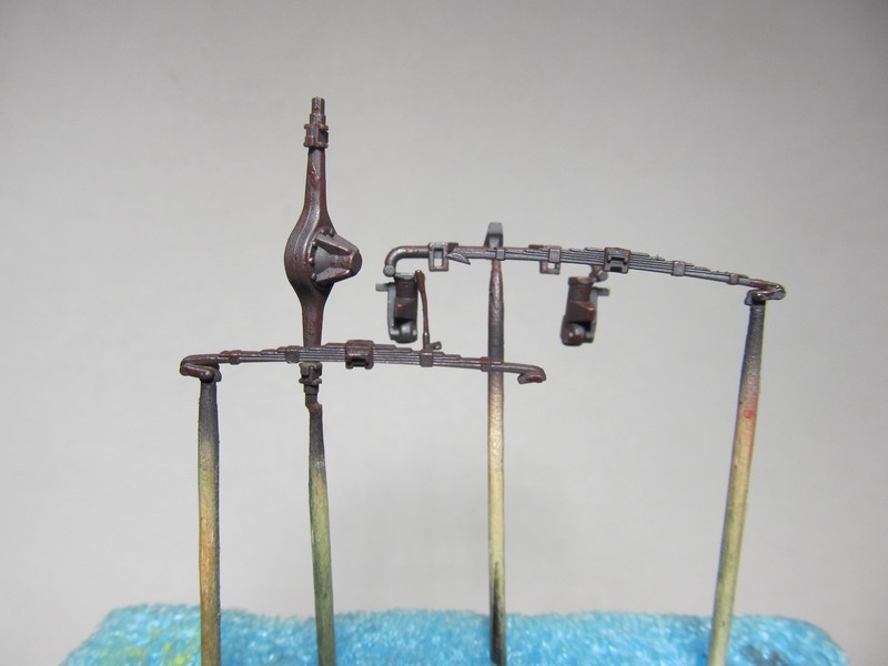

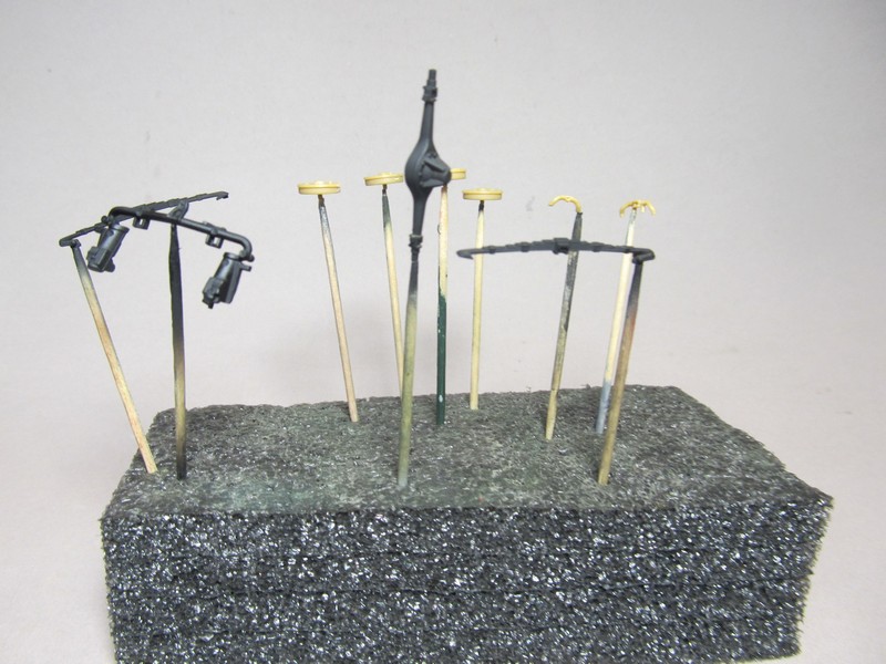

Итак что же получается у меня.
Мосты, рессоры покрасил черной нитрухой.
Затем нанес "МАСКУ-СКОЛ", для дальнейшей имитации ржавчины.
После чего "задул" в ХF-9.
 Убрал "МАСКУ-СКОЛ" ватной палочкой (смоченой водой). Получилось, что под маской осталась черная краска.
Она так и остается, а на крашеный XF-9, стал наносить пигменты под ржавчину.
Прикрепления: 8110510.jpg (122.6 Kb) · 9866701.jpg (64.5 Kb) · 6148619.jpg (62.8 Kb) · 7585663.jpg (63.4 Kb) · 4932621.jpg (69.6 Kb) · 6444854.jpg (57.8 Kb) · 4606322.jpg (63.6 Kb) · 2289260.jpg (55.3 Kb) · 2636245.jpg (72.7 Kb)

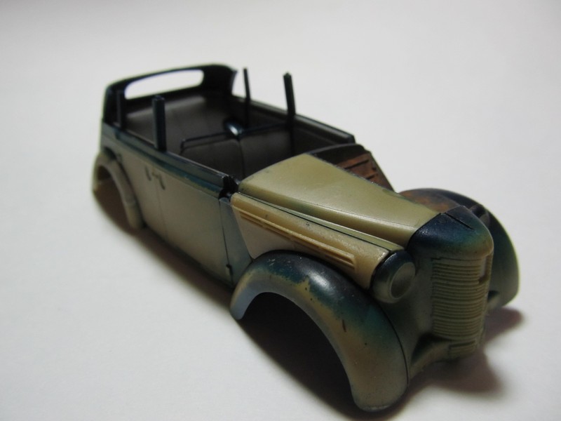

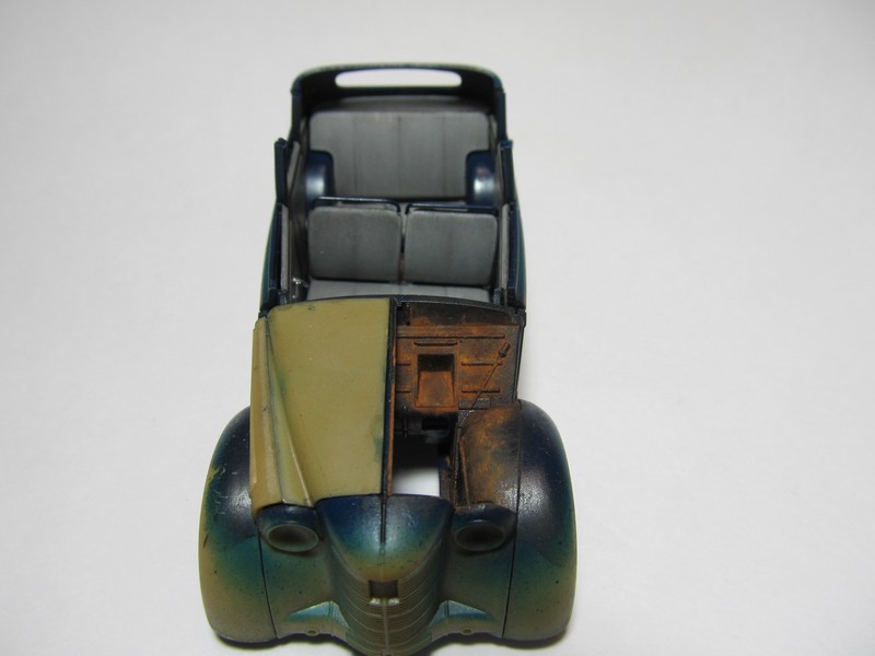

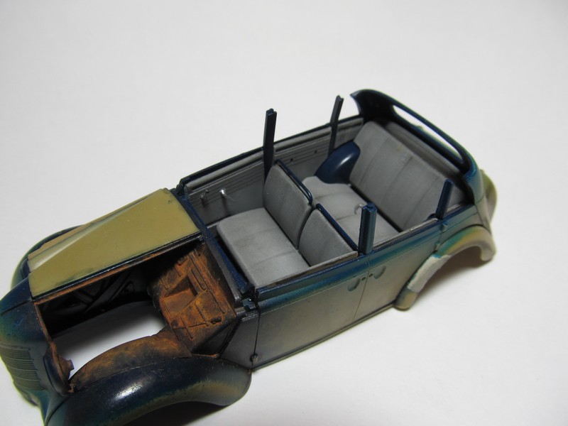

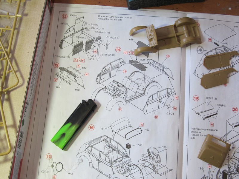

Еще не решил а надоли мне мотор в принципе. На всякий случай пробую подстарить моторный отсек.
Так как буду делать айболитку, то, задул весь метал внутри в синий автомобильный цвет. Сидушки и облицовку в  светло-серый, а затем как обычно зотонировал "Тонировкой №1", после чего подтер ватным диском смоченым в жидком мыле.
Ручки покрасил кистью в "Суперовское" Серебро. Душки на сидушках гнутые иглы от шприца. Перед сиденьями добавил ржавчины.
Пока как то так.
Прикрепления: 3168932.jpg (61.6 Kb) · 2006539.jpg (60.6 Kb) · 3309711.jpg (62.4 Kb) · 1291529.jpg (66.1 Kb) · 7108253.jpg (69.6 Kb) · 0895014.jpg (59.6 Kb) · 3004600.jpg (73.1 Kb) · 0959022.jpg (30.8 Kb)
OscarДата: Пятница, 22.11.2013, 09:11 | Сообщение # 9
Симпатично выходит. Когда сын работал с тонировкой на сидушках,мне пришлось в этом тоже принять некоторое участие,весьма понравилось. Очень простой и быстрый способ придать объем. Ну и если судить по фото,то у него тоже достойно получилось для первого раза.
Ну и собственно,что бросается лично мне в глаза. При таком заржавлении кузова в целом(особенно в нутри),уж очень в хорошем состоянии обивка и сидушки. Или процесс их старения еще впереди?
