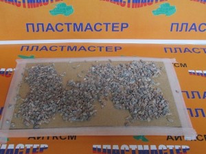

Формат листа подложки формата А4.
1) Готовим рамку нужного вам размера.
2) Разбираем ее
3) Помечаем границу вашего основания.
Защищаем скотчем.
Покрываем клеем, место имитации рельефа.
На клей приклеиваем камни нужного размера.
Ждем высыхания, убираем лишнее.
Отмеряем по размеру основы.
Вырезаем ножом ножницами.
Заднюю часть подложки обильно покрываем водой из распылителя.
