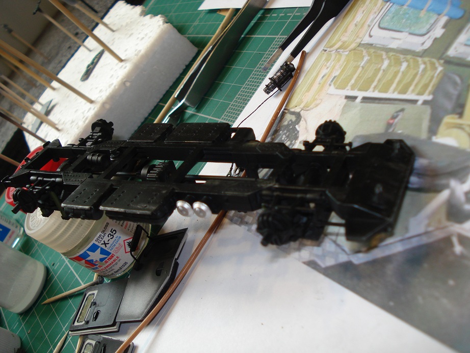

все красим и красим.

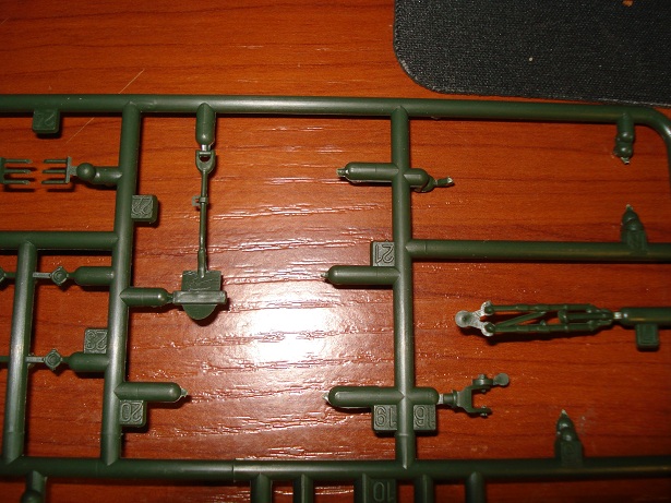

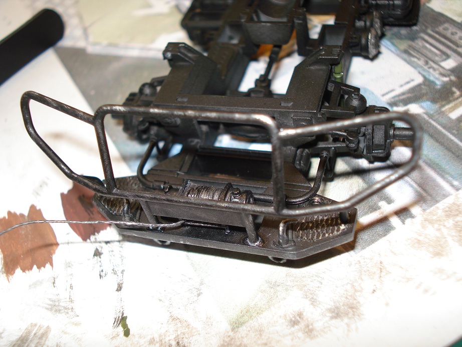

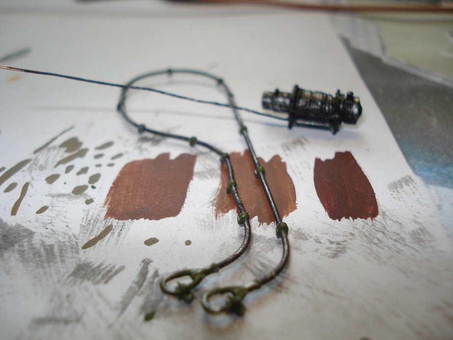

трос на лебедку намотал,сточив пластиковую имитацию.
нужен крюк на трос как на фото, мошт завалялся у кого нить,
готов купить или махнуться на че нить, есть разное от амеров 1/35 времен ВВО
Прикрепления: 4554736.jpg (78.8 Kb) · 6627413.jpg (145.4 Kb) · 1131608.jpg (206.6 Kb) · 8662935.jpg (114.7 Kb) · 1167475.jpg (128.8 Kb) · 7217458.jpg (99.5 Kb) · 1336725.jpg (125.4 Kb) · 8878435.jpg (132.1 Kb) · 5544270.jpg (127.1 Kb)

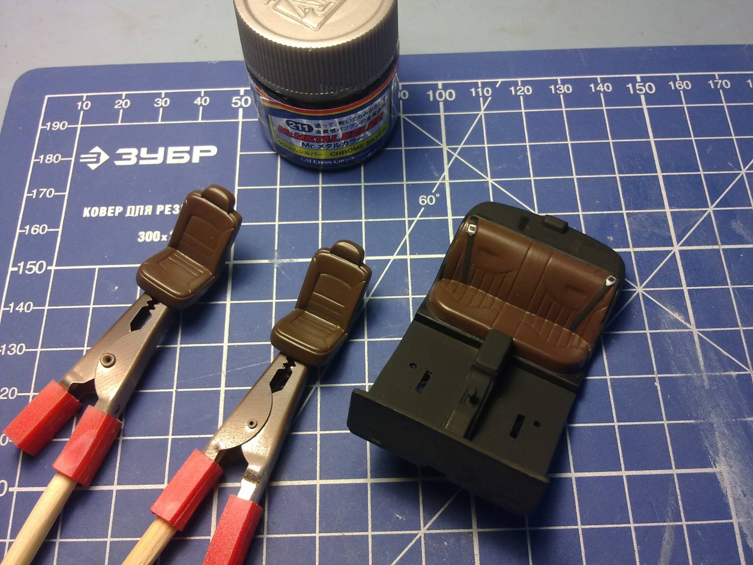

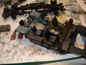

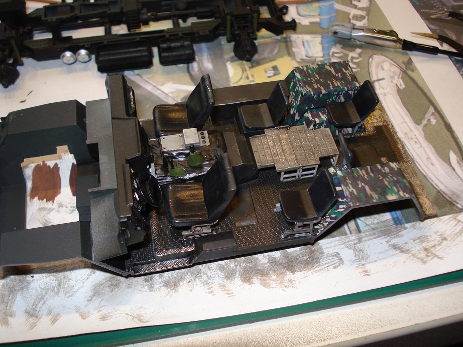

еще вопрос к бывалым:

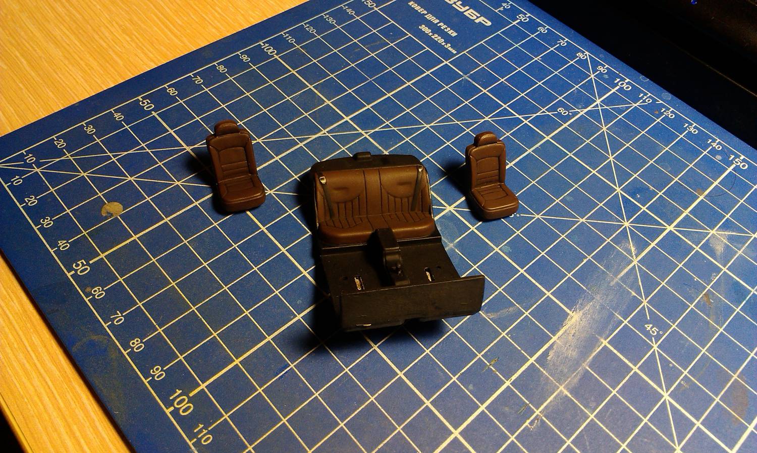

Как задрочить кресла из как бэ черного кожзама? ))))
Прикрепления: 4659622.jpg (260.1 Kb) · 3449335.jpg (219.8 Kb)
LasKivalsДата: Вторник, 26.05.2015, 14:57 | Сообщение # 123
наверно проще их из эпоксидной шпатлевки слепить, у кожзама может быть жесткая фактура, по времени выйдет дольше чем слепить.
LasKivalsДата: Вторник, 26.05.2015, 15:05 | Сообщение # 124
Ну если вспомнить как на такси я делал, то брал имеющиеся сиденья красил их эмалью, и покрывал полуглянцевым лаком, затем черную смывку, если верить Олегу Владимировичу, то сиденье было похоже на кожаное. Короче оно не должно быть матовым. Если там кожзам, а не ткань.
LasKivalsДата: Вторник, 26.05.2015, 15:12 | Сообщение # 125
До и после сымвки.
Прикрепления: 5701761.jpg (195.3 Kb) · 6345012.jpg (267.2 Kb)

так что, ни у кого крюка не валяется?
Прикрепления: 4171180.jpg (208.4 Kb)
LasKivalsДата: Вторник, 26.05.2015, 16:22 | Сообщение # 127
Крюк в наборе был?
Геморойный_ЁжикДата: Вторник, 26.05.2015, 16:49 | Сообщение # 128
Крюк в наборе был?
нет, не было, там и трос был как имитация.
LasKivalsДата: Вторник, 26.05.2015, 16:50 | Сообщение # 129
пилить из пластика, или без него делать

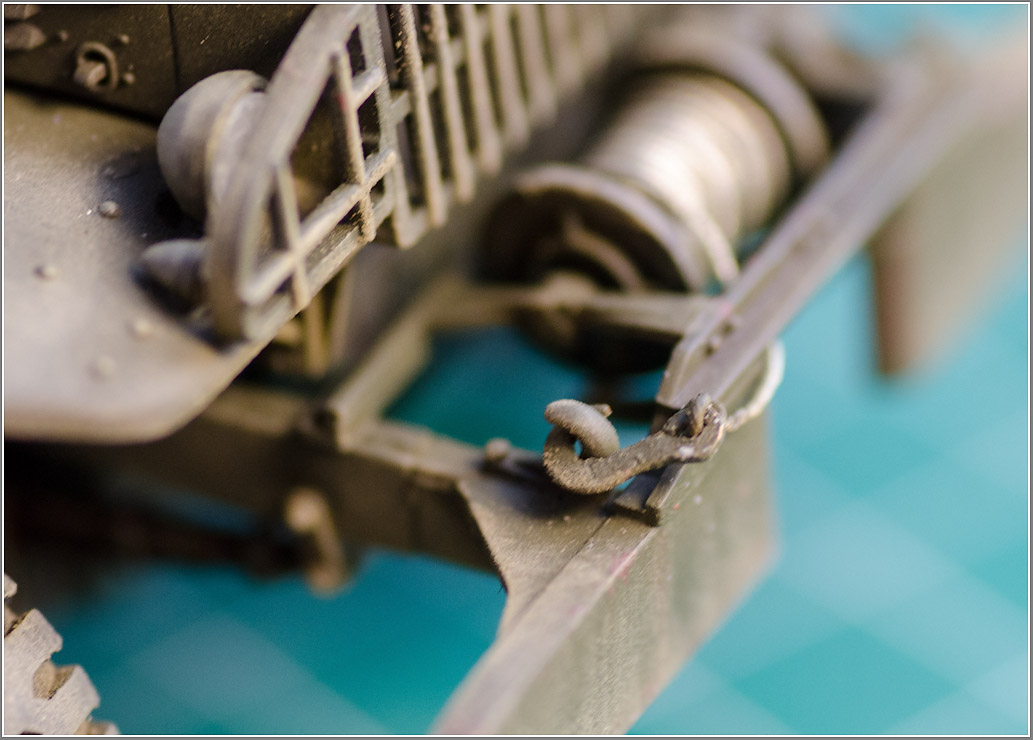

OzzyДата: Вторник, 26.05.2015, 19:26 | Сообщение # 130
Сообщений: 72
Репутация: 110

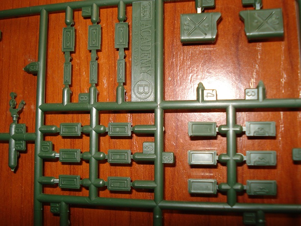

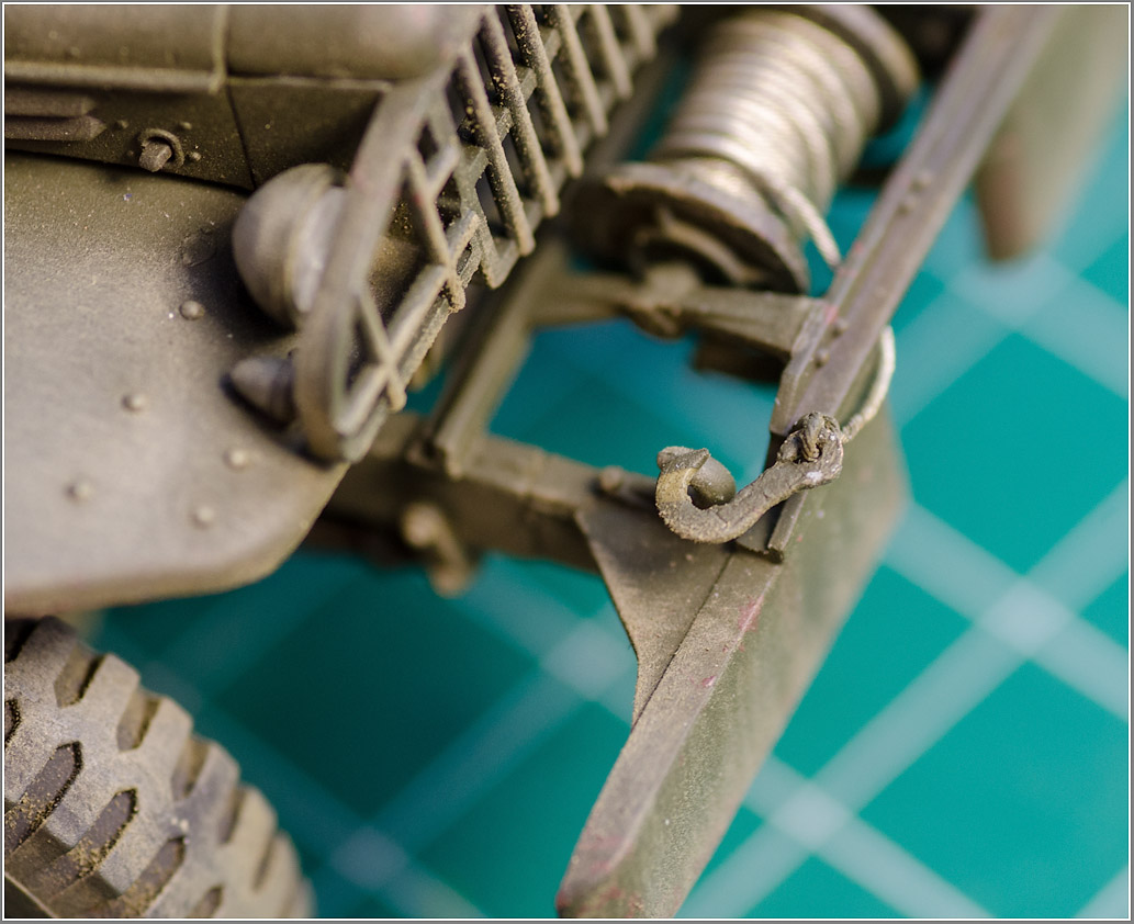

Крюк у Доджа на лебёдке делал из сплющенной медной проволоки  - немного поработав надфилем.
Прикрепления: 8673268.jpg (153.7 Kb) · 3912531.jpg (194.9 Kb)

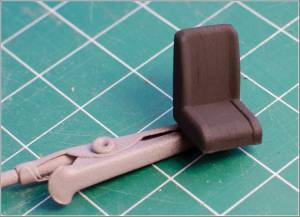

OzzyДата: Вторник, 26.05.2015, 19:28 | Сообщение # 131
Сообщений: 72
Репутация: 110
Седушки иногда для фактурности - потёртости процарапываю проволочной щёточкой - придаёт потёртость и бархотистость.
Прикрепления: 9607982.jpg (177.2 Kb) · 0633775.jpg (189.7 Kb)

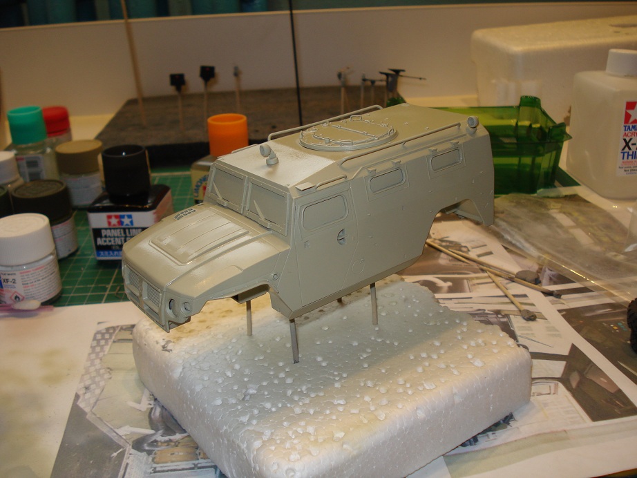

Геморойный_ЁжикДата: Среда, 27.05.2015, 18:11 | Сообщение # 134

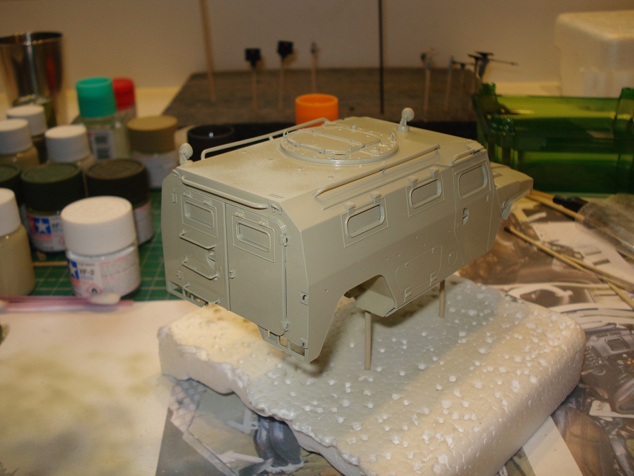

короче дунул в основно цвет
будет тако камо
Прикрепления: 4333832.jpg (177.2 Kb) · 0225139.jpg (157.3 Kb) · 8645045.jpg (171.2 Kb)
LasKivalsДата: Среда, 27.05.2015, 18:17 | Сообщение # 135
Что за краска? Названия, номер (артикул), производитель, соотношение растворения с разбавителем (что за разбавитель?), где взял, почем? Как зовут поставщика?)
