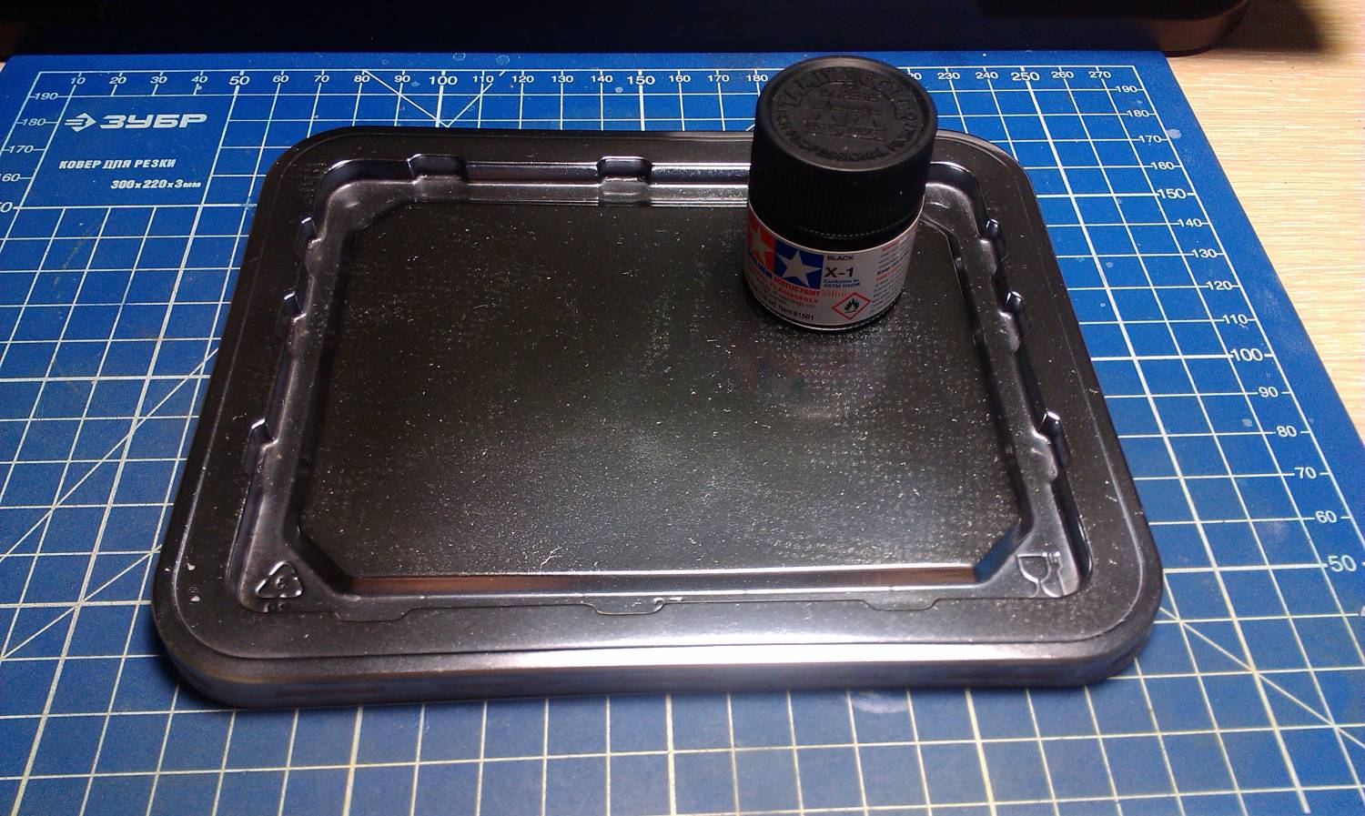

Всем привет, клуб заработал, форум заработал продолжаем эксперименты. Поднакопив немного материал, приступаем к тестированию очередного хрома, на этот раз пигмента.
Упаковка почти сплошь на японском поэтому просто выложу фото, сначала на пластике от доширака готовим подложку, на этот раз из стандартного черного глянцевого акрила Тамии, предварительно белый грунт Ганзы (1000), а затем акриловый глянцевый лак Ганзы, для того, чтобы создать максимально глянцевую основу-подложку:
Прикрепления: 4891173.jpg (38.9 Kb)
