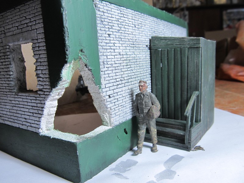

Итак, дальше. фото крыльца.
Собрал коробку. И добавил штукатурки. Шпаклевкой №3. ей пользовался как раз потому, что она быстро сохнет.
Границу штукатурки закрыл нашим скотчем tesa.     лента tesa
Использовал специально розовую, дабы не содрать краску с гипса.
На этом аккумуляторы на фотоапп. умерли. Я же прошелся наждачкой по шпаклевку №3. Перед уходом 2 других угла покрыл шпаклевкой №1. Сохнет по дольше, но более эластичная в работе.

Ну и обработка наждачкой.
Прикрепления: 4371854.jpg (91.6 Kb) · 6366757.jpg (115.3 Kb) · 6922886.jpg (128.7 Kb) · 7142208.jpg (101.2 Kb) · 9480711.jpg (91.1 Kb) · 3573198.jpg (119.7 Kb) · 7041644.jpg (117.4 Kb) · 7242850.jpg (131.7 Kb)
borodaДата: Среда, 11.02.2015, 12:09 | Сообщение # 23
Затем прошелся кистью простым акрилом
Прикрепления: 4931715.jpg (144.4 Kb) · 1586567.jpg (116.4 Kb) · 7620976.jpg (123.5 Kb)
borodaДата: Среда, 11.02.2015, 12:14 | Сообщение # 24
Затем опять tesa, но решил сэкономить и зря.
Прикрепления: 1698429.jpg (109.0 Kb) · 3076091.jpg (113.7 Kb) · 1974621.jpg (120.0 Kb)
borodaДата: Среда, 11.02.2015, 12:15 | Сообщение # 25
Прикрепления: 7738470.jpg (139.7 Kb) · 2677350.jpg (144.7 Kb) · 2785079.jpg (136.3 Kb)
borodaДата: Среда, 11.02.2015, 12:21 | Сообщение # 26
Покрыл тонировкой № 3,
оказалось мало и прошелся №1. Ну и опять же ватным диском с мылом.
Прикрепления: 4617469.jpg (165.2 Kb) · 4066657.jpg (141.7 Kb) · 8250358.jpg (146.8 Kb) · 6632063.jpg (142.1 Kb) · 1811788.jpg (134.8 Kb) · 8334023.jpg (150.6 Kb)
borodaДата: Среда, 11.02.2015, 12:23 | Сообщение # 27
Ваши предложения с рамами?
Прикрепления: 0361032.jpg (133.2 Kb) · 1566327.jpg (149.6 Kb) · 9108850.jpg (111.3 Kb) · 4103748.jpg (125.8 Kb)

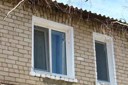

OscarДата: Среда, 11.02.2015, 15:26 | Сообщение # 28
boroda
Если подразумевается, что это пластиковые окна, то можно так и оставить, а если деревянные, то мне кажется форточка всяко нужна.
Добавлено (11.02.2015, 15:26)
А..ну и как бы рама должна в проем вставляться оконный, а не снаружи к нему прижиматься...может фото не дает разглядеть?
Iron_PizdetsДата: Среда, 11.02.2015, 23:17 | Сообщение # 29
Репутация: 8
Рамы слишком тово.. Очень уж новые, что ли... Но это я так, побрюзжать...
Слабоумие и отвага!
WTFДата: Четверг, 12.02.2015, 08:50 | Сообщение # 30
а чё ему будет пластику то?
по моему все норм
