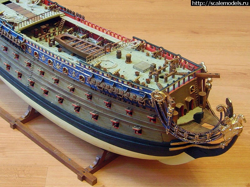

вот пример чей то сборки
Добавлено (25.06.2013, 08:54)
