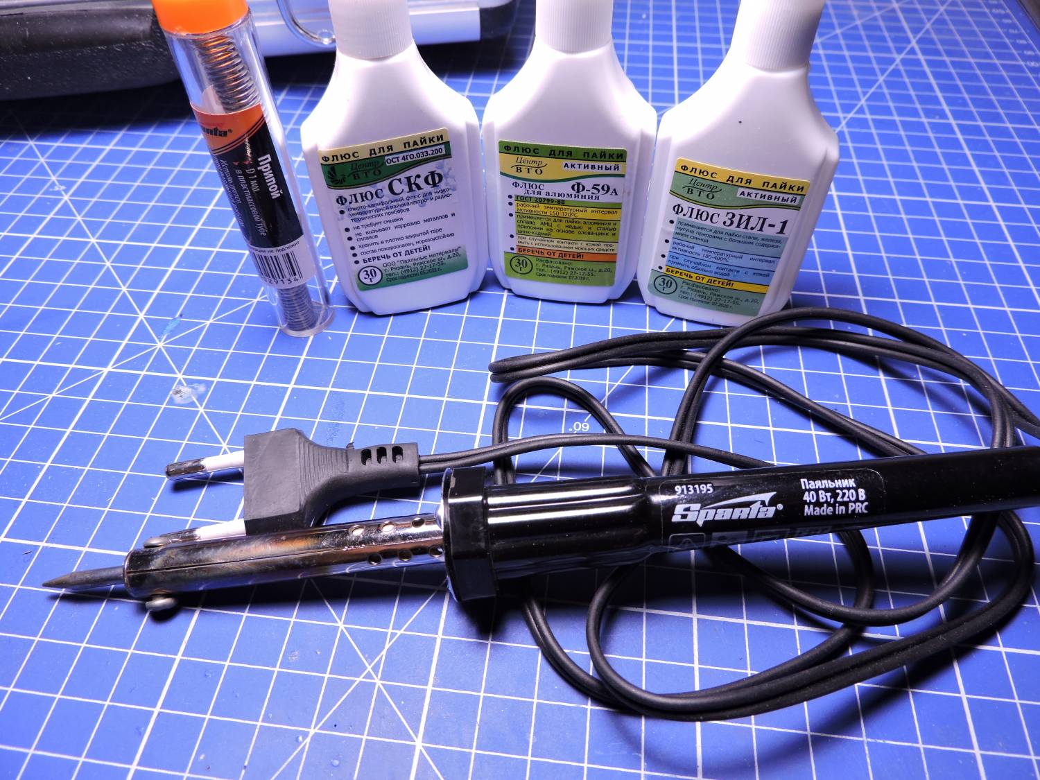

Работая в магазине строительных материалов, решил побыть в роли покупателя, обнаружил, что в Леруа Мерлен, продаются неплохие паяльники, аэрографы (Такие же как у Геморройного Ёжика), и комплектующие к ним, а так же надфили и образивка, растворители Тиккурила, и проч.. Купил себе на последние паяльник, с шиповым жалом на 40Вт, несколько флюсов, и припой. Потестил дома паяльник, и заметил, что результат стал гораздо лучше, надо продолжать практиковаться. На всё (паяльник, флюсы, припой) потратил 300 рублей, остался доволен.
Флюсы трех видов:
1) ЗИЛ-1 -для стали, железа, чугуна, температура работ 180-400 градусов;
2) Ф-59Л - для пайки алюминия, температура 150-320 градусов;
3) Флюс СКФ на спирто-канифольной основе для низкотемпературной пайки;

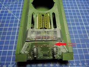

Насчет решетки МТО, выкладываю фото, сетка смотрибельна? То что она немного дугой, это изначально был косяк в смоле ЗиПа, но думаю, что когда приклею петли дело поправится. Вот только возник вопрос - клеить же решетку не сразу? сначала надо эти пластины над трансмиссией клеить, и отдельно грунтовать и красить? Или они закрасятся при общей покраске кормы?

И эту модель я бросил, решетка МТО от комплекта ЗиП при попытке подгонки по бокам попросту ломается пополам. Попытка удалить  решетку привела к тому что она развалилась, а куски смолы вварились в поверхность пластика, модель полетела в мусор. Нужно собирать изкоробку, притом такую в которой все стыкуется идеально и без афтермаркета смотрится отлично. Разочаровался я в комплекте ЗиП. Буду копить на Драгон.

Сам сейчас пилю такую модель, хотел решетку из травления от мира моделей присобачить, но размерчик не подошел, сделал проще, из родной решетки выпилил окна и сточил толщину пластика аккуратно бормашинкой, туда вклеил травленую сетку и вполне хорошо получилось, попробуйте если еще не совсем поздно.
