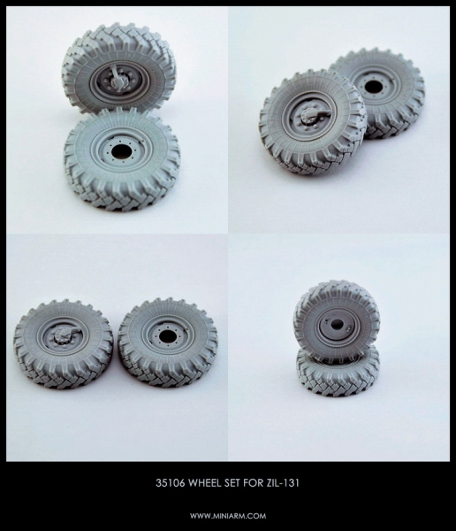

Слава, покупая смолу ты превращаешь пластиковую модель-игрушку, в статичную(неподвижную) модель, ведь если ты прикупишь к этому комплекту их колёса, то их(колёса) придётся приклеивать на циакрин и ничего крутится не будет. Ведь ты и сам знаешь-когда наклеишь много-много фототравления то уже не до игр а надо смотреть с какой стороны лучше взяться за неё-чтобы ничего не отвалилось biggrin

Смешно. Но Вы меня не правильно поняли, я имел ввиду принцип действия тормозных камер и их крепление на реальных автомобилях, а не на модели. На другом сайте мне уже рассказали принцип их действия. Делать колеса крутящимися на модели я не планировал, это не к чему, да колеса смоляные с утяжелением, так что они будут зафиксированы в определенном положении.

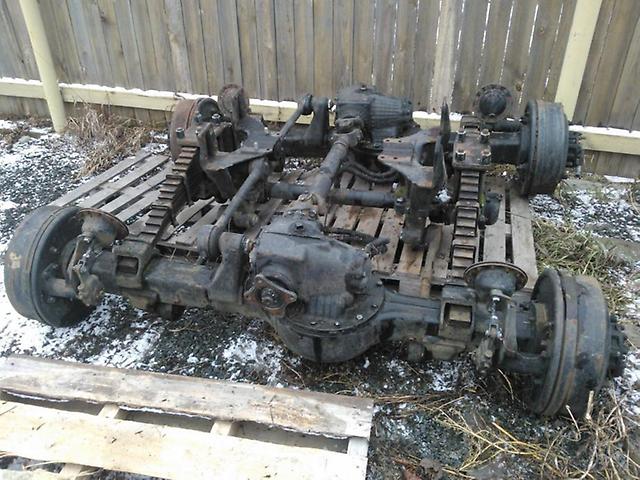

ну начнем с того, что производители у данной модели как-то забыли сымитировать опорный диск тормозного механизма.
А "Камеры с трещотками" крепятся как раз к ним.
на смоляных колесах как раз все отлито.
Добавлено (29.11.2016, 15:38)
пояснение к фото, на первом рисунке тормозной механизм в разрезе, из вращающихся частей только тормозной барабан (ступица не показана. второе фото: На "тележке" задней подвески в сборе хорошо видно, где граница между тормозным барабаном и опорным диском. на третьем опорные диски в куче. на четвертом (причем внизу справа) показано как на смоляном колесе это сделано.
Прикрепления: 7619632.jpg (69.4 Kb) · 5440357.jpg (74.2 Kb) · 3666233.jpg (7.6 Kb) · 7248204.jpg (169.2 Kb)

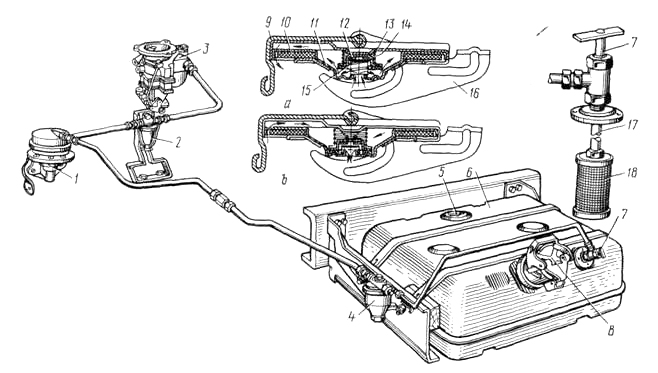

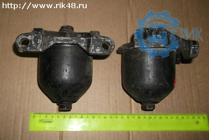

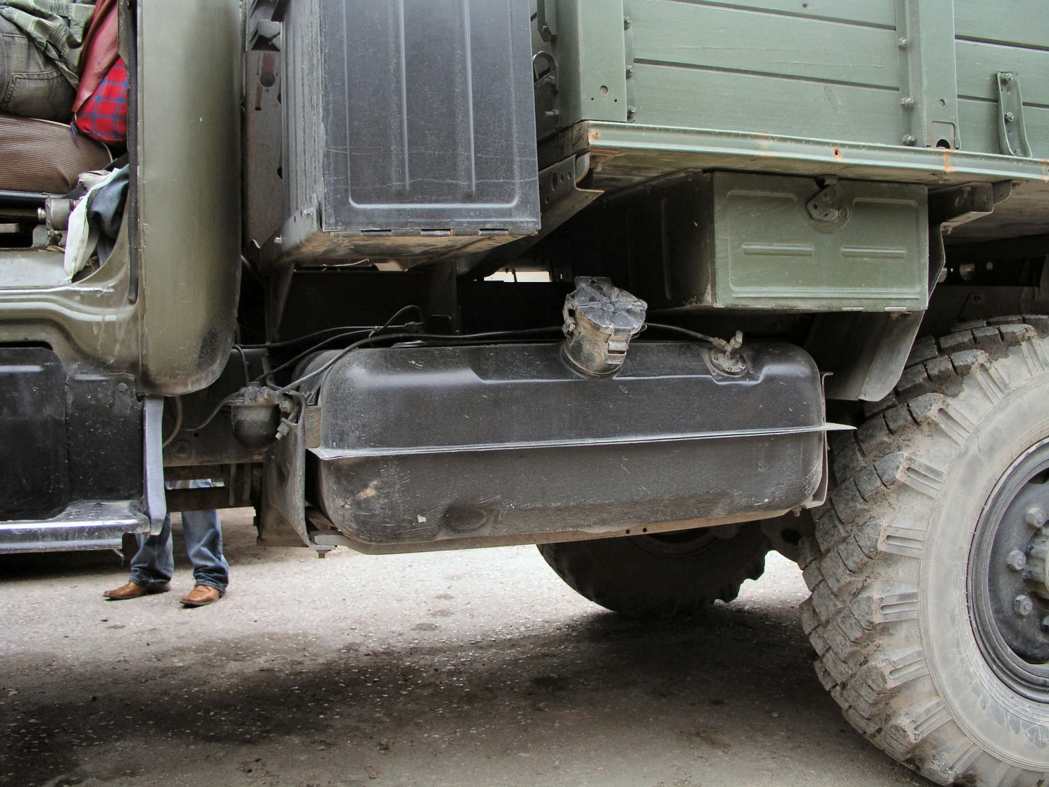

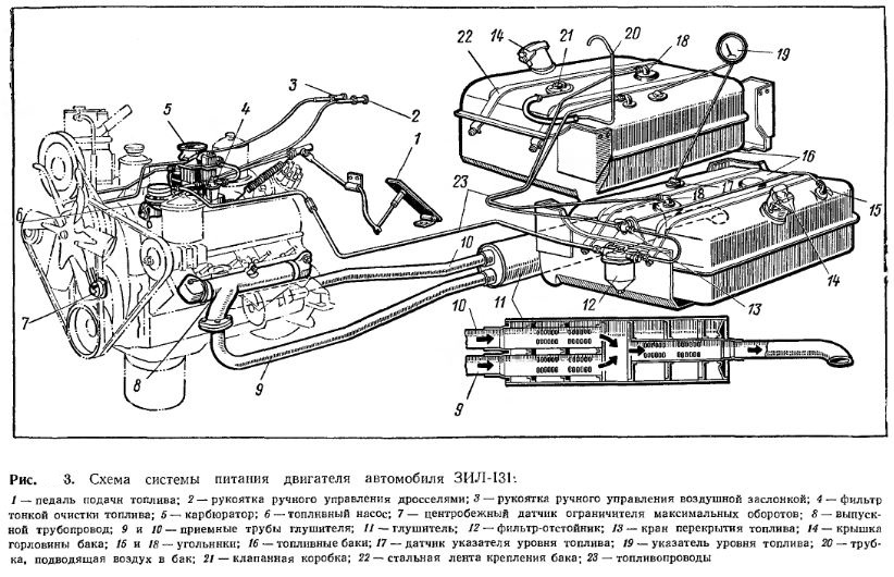

фильтр грубой очистки топлива "отстойник" который вы собираетесь "стащить" у Т-34, ни по размерам ни по форме не похож на 131, (там имитация щелевого топливного) и отстойник на ЗИЛу только один у левого бака под краном.
Прикрепления: 1001910.jpg (192.8 Kb) · 5696551.jpg (136.4 Kb) · 4848266.jpg (405.3 Kb) · 6524894.jpg (46.7 Kb)
