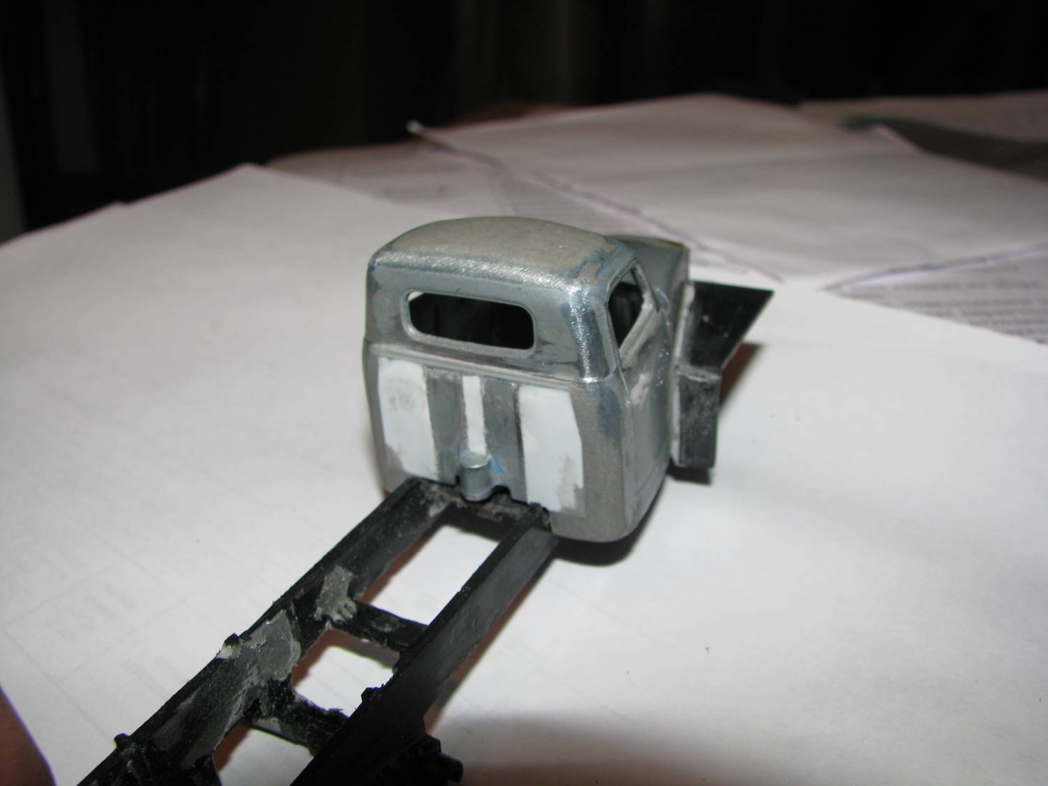

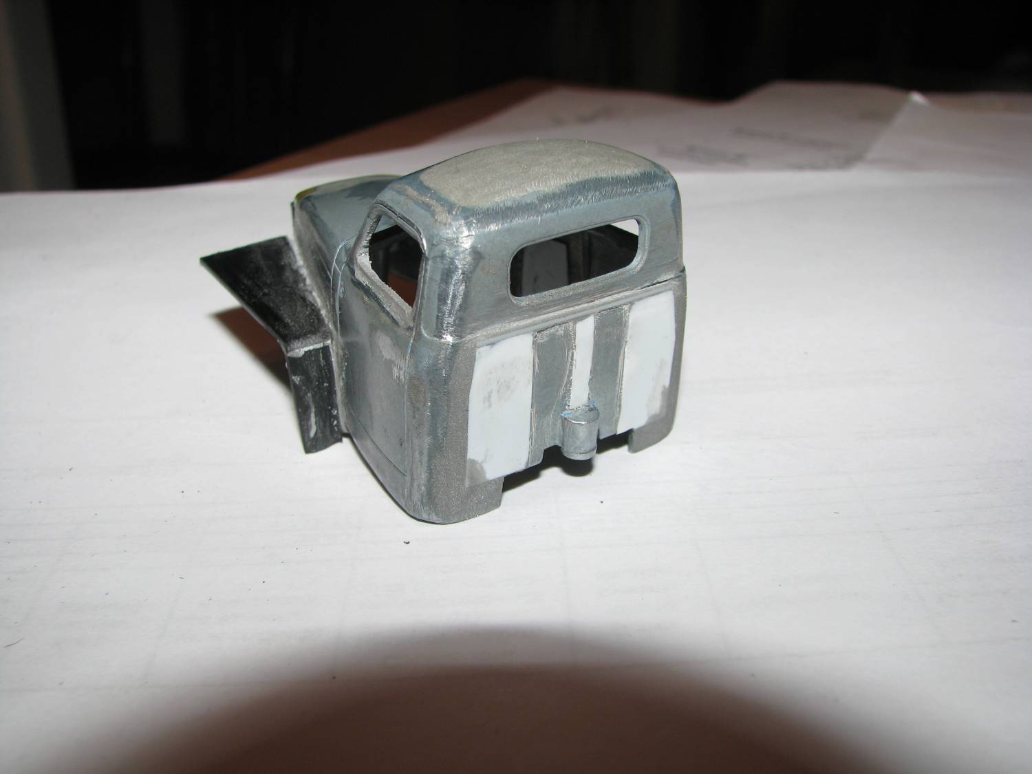

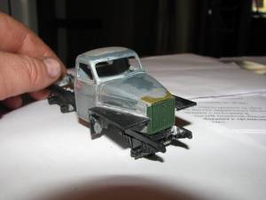

Продолжаю тему:

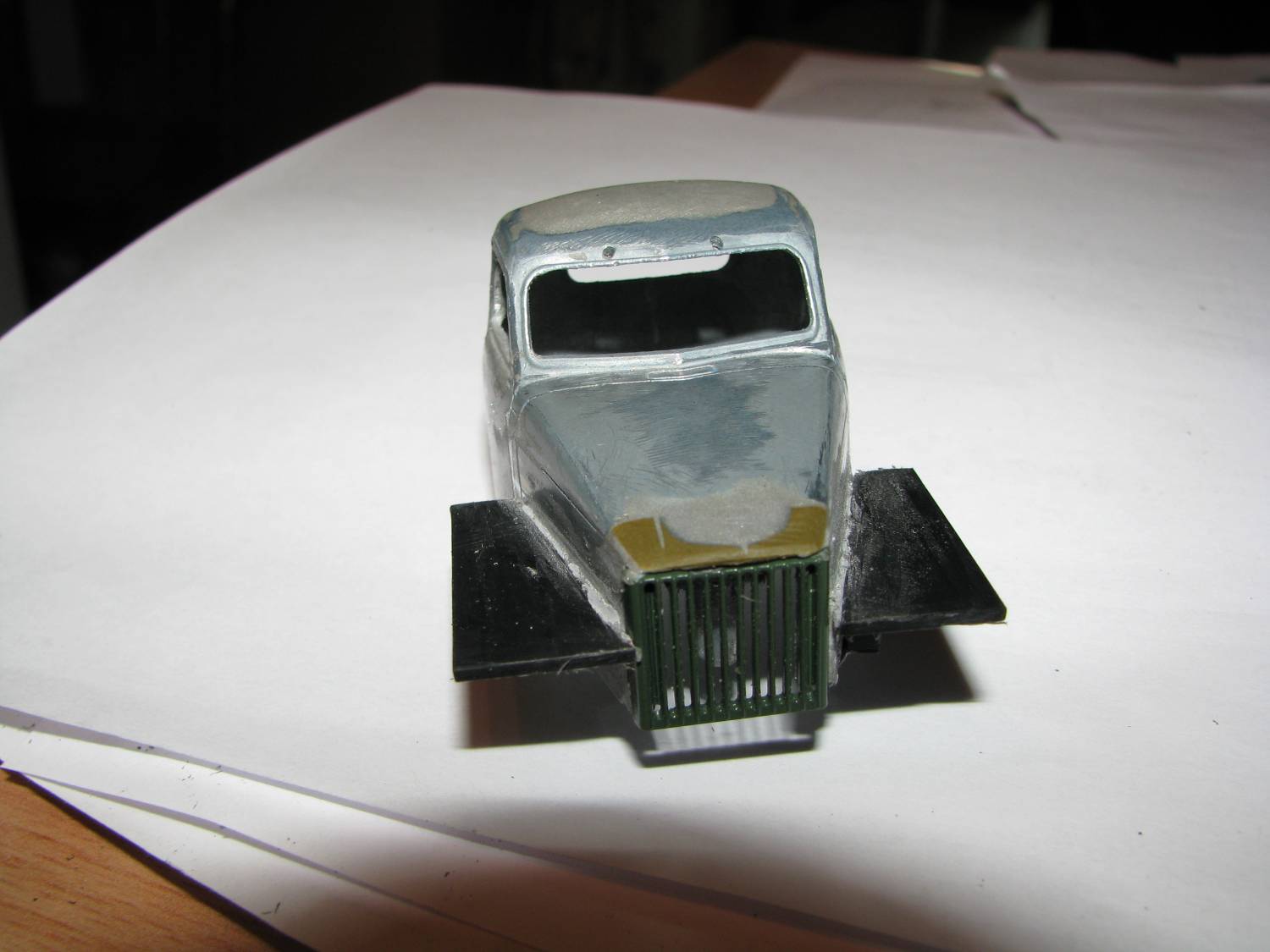

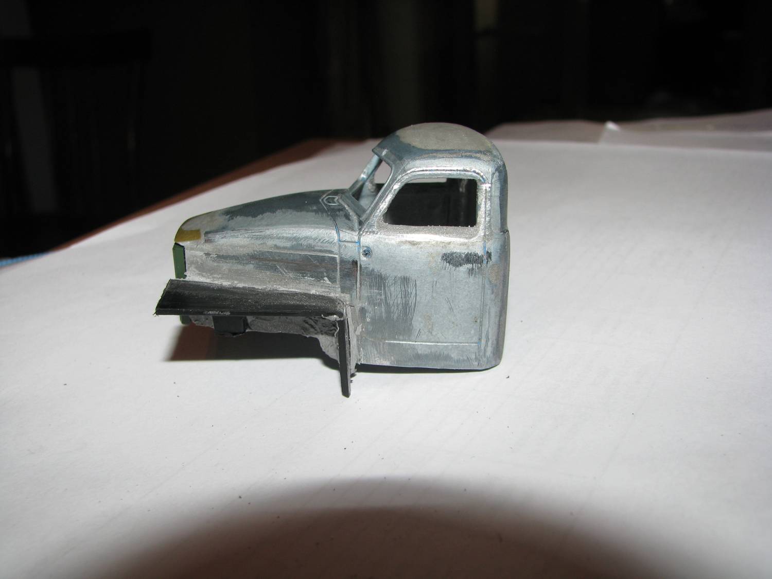

Кабина вчерне - Завершена общая геометрия:
Прикрепления: 7430582.jpg (82.7 Kb) · 3632285.jpg (84.7 Kb) · 7173288.jpg (89.5 Kb) · 5841544.jpg (86.5 Kb) · 0615189.jpg (98.4 Kb) · 1684441.jpg (91.7 Kb) · 3285755.jpg (74.9 Kb)

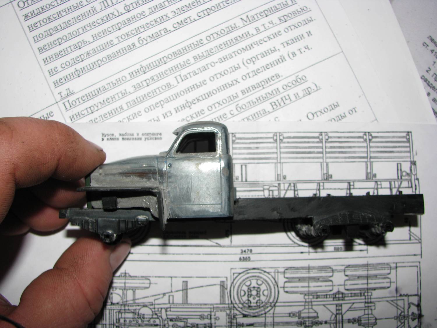

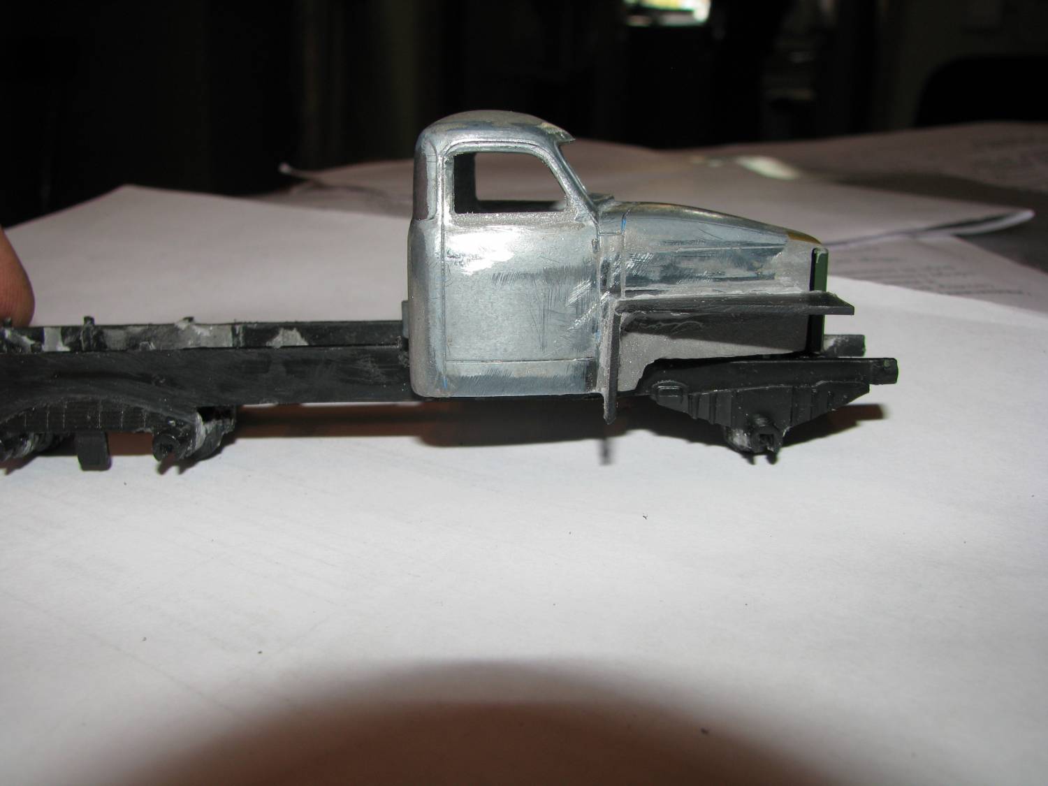

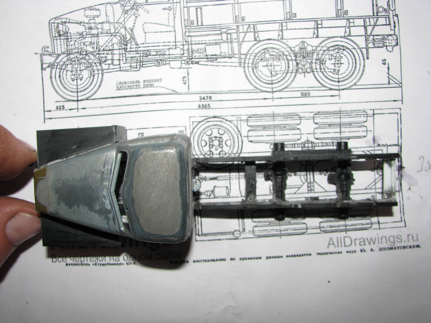

грешникДата: Вторник, 07.10.2014, 16:26 | Сообщение # 24
по чертежам "елозили"
Ну съемка немного не с позиционирована, но визуально, под чертежи попадает.
Прикрепления: 0420627.jpg (166.9 Kb) · 9187673.jpg (153.3 Kb)

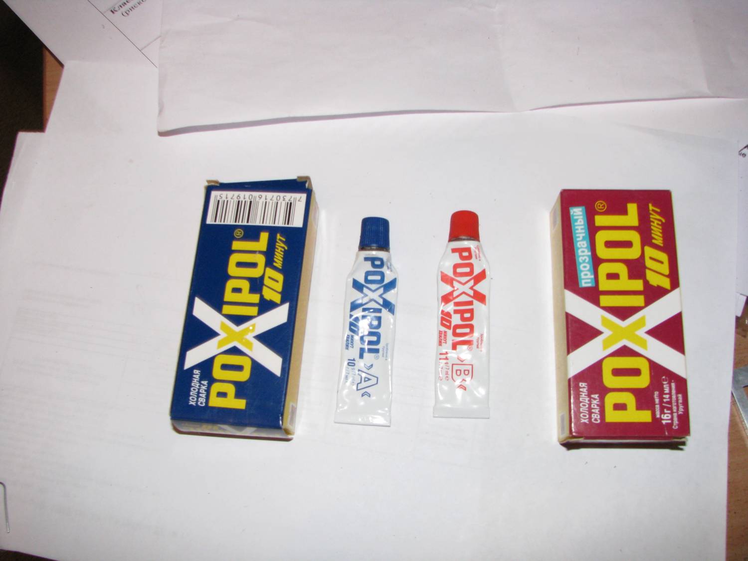

Применяемые материалы- Не нарадуюсь:
Самая предсказуемая холодная сварка, из всех мной пробованных (не считая "спайс-ов" конечно), шутка...
Действительно очень схожая с "ДЖОН ДИЛОМ", однако менее текучая, и у этой можно очень точно следить за "открытым временем". Кстати рекомендовали ее в журнале М-хобби года эдак три назад. в правой коробочке "ПРОЗРАЧНАЯ"!!!.  Но ту еще не пробовал. А то что "нарощено" на кабине и вообще приклейку деталей теперь делаю им - цианокрилат отдыхает. (Тюбики из левой коробки)

andrey-58Дата: Пятница, 10.10.2014, 02:59 | Сообщение # 29
Всем - здравствуйте!
Дима , что-то мне кажется , что крыша получилась сильно "дутая"... И высшая точка должна быть ближе к задней стенке...
Даже по тем чертежам , которые ты использовал.
Вот эта фотография меня смущает
Прикрепления: 5355750.jpg (7.0 Kb)
Сообщение отредактировал andrey-58 - Пятница, 10.10.2014, 03:03
