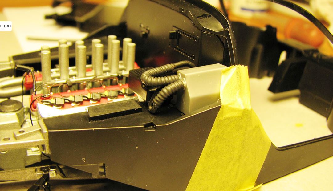

Народ подскажите как найти вот такую маленькую резиновую гофру.
Нигде найти не могу что то подобное.

В 35-ом гофры хорошо имитируют гитарные струны, не знаю размера данной, но можно самому намотать проволоку на деталь имитирующую трубку, снять намотанную "пружинку", или оставить на ней (но тагда она должна быть из проволоки), надеть на нее "термоусадку", нагреть и все. Кстати на этом фото, скорее всего так и сделано. Ну можно густой краской, но это до определенного диаметра.
Термоусадка или термоусадочная изоляция продается в электро или радио товарах. Диаметр берется исходя из того что она "усаживается при нагреве в 2.5 - 4 раза, ну маленьких диаметров до 4 мм, в  2 раза. греть лучше горячим воздухом подойдет и зажигалка или паяльник. По металлу хорошо отрезается сохраняет подвижность то есть если она "усажена" на  "пружинке" прямой то вполне сносно согнется для приклейки. Соответственно не забывайте что пластмасса плавиться и поэтому, определяйтесь с очередностью изготовления "гофры", и монтажем ее. Кстати термоусадка обычно примерно такого же цвета как на этом фото, и поэтому ее не надо красить у нее вполне "резиновый " вид и если проволоку под намоткой сохранить от окрашивания, то вид у нее будет вполне металлический. Только не забывайте что медных трубок на иномарках давно не применяют, они все серебристые. Если ты Барнаульский, то в "Юнном-технике" в радиотоварах найдется что нужно, или подскажут где найти.

Я думаю что термоусадка не подойдет, грубовато будет выглядеть.( вернее не для этого масштаба. Я сейчас скажу одну мысль не сочтите за рекламу. Мотанул проволоку сколько надо и как. и покрыл жидкой шпаклевкой (сколько нужно). нечто подобное я уже делал.

вот как раз по фото видно что использовали типа термоусадки smile
явно была проволка спиралькой скрученная и чем то обтянута
ну да smile стоит это 5 - 10 рублей так что можно попробовать сделать и сравнить что будет выглядеть лучше.
Если шпаклевкой делать то не будет эффекта пластика-резины;
