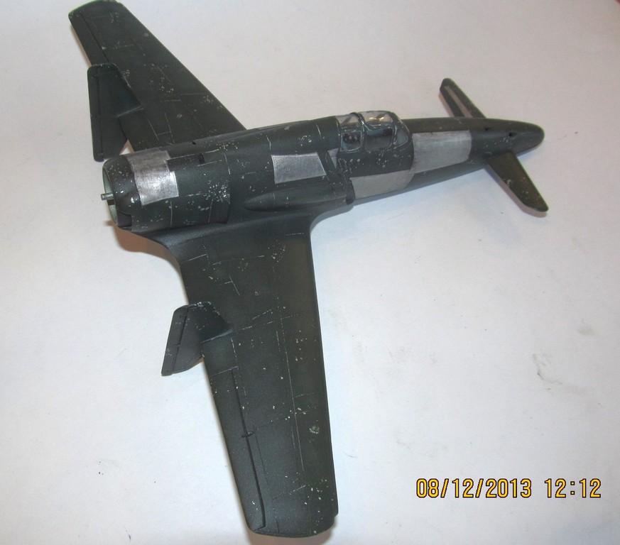

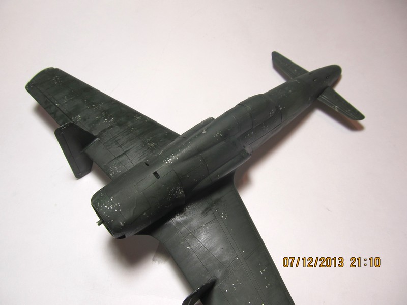

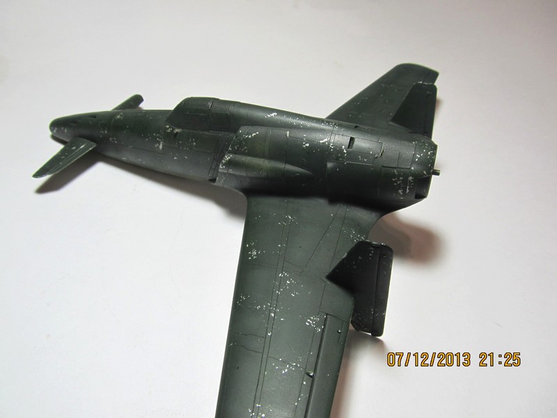

borodaДата: Вторник, 10.12.2013, 13:12 | Сообщение # 31
Пришло время стереть "МАСКУ".
Прикрепления: 7763178.jpg (69.2 Kb) · 0473162.jpg (77.2 Kb) · 8895502.jpg (70.9 Kb) · 9885152.jpg (66.8 Kb)

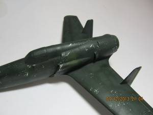

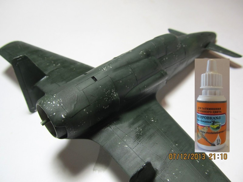

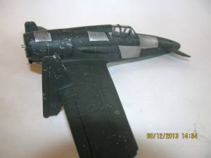

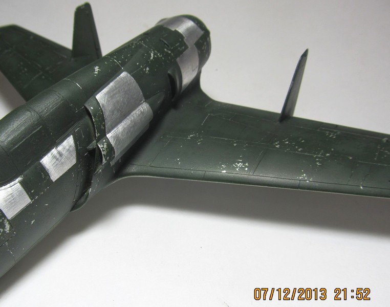

borodaДата: Вторник, 10.12.2013, 13:18 | Сообщение # 32
В довершении этого покрасочного процесса тонирую "ТОНИРОВКОЙ №3". Для большей игры оттенков.
Прикрепления: 5049946.jpg (81.8 Kb) · 7101954.jpg (73.0 Kb) · 0036189.jpg (80.1 Kb)

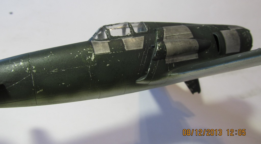

borodaДата: Вторник, 10.12.2013, 13:23 | Сообщение # 33
И опять же художественное растирание грязи.
Прикрепления: 4714024.jpg (73.9 Kb) · 3892293.jpg (73.6 Kb) · 1909470.jpg (102.0 Kb) · 0943615.jpg (90.7 Kb)

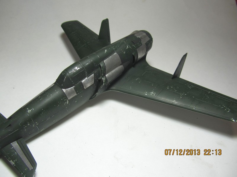

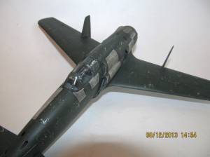

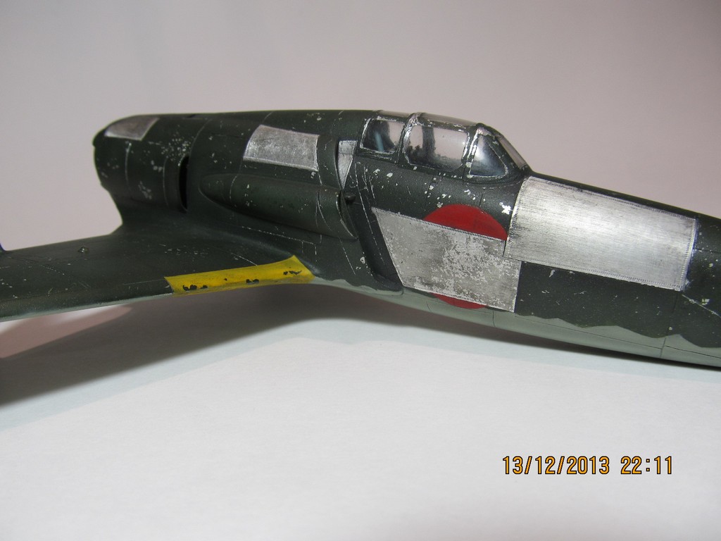

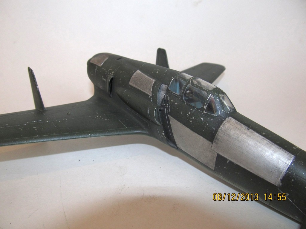

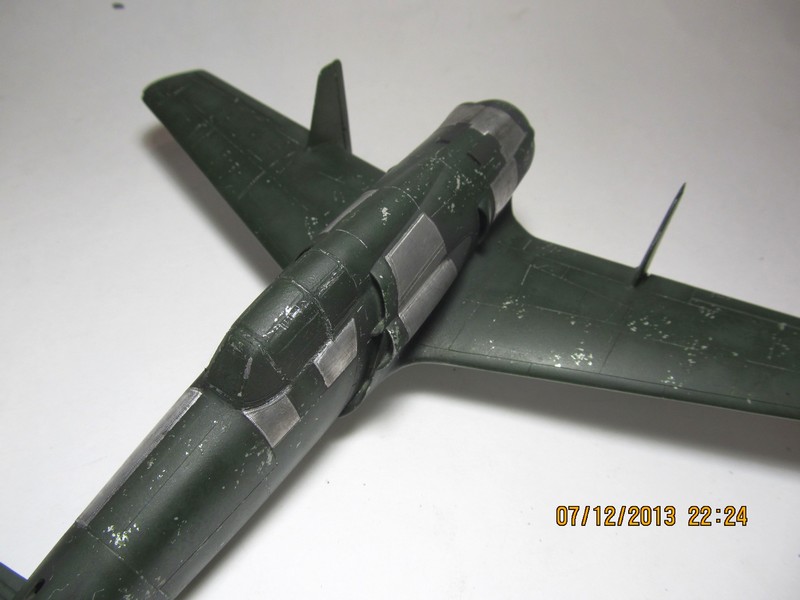

borodaДата: Вторник, 10.12.2013, 13:26 | Сообщение # 34
Убрал скотч с панелей. Естественно не нравится.
Прикрепления: 1756525.jpg (76.8 Kb) · 3187709.jpg (95.9 Kb) · 9104521.jpg (81.5 Kb)

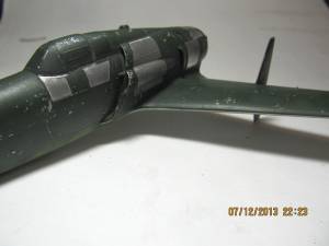

borodaДата: Вторник, 10.12.2013, 13:30 | Сообщение # 35
Прошелся пигментом по панелям и так вобще местами.
Прикрепления: 0119855.jpg (83.5 Kb) · 4211798.jpg (77.3 Kb) · 3014947.jpg (81.1 Kb) · 8579298.jpg (75.9 Kb) · 7005356.jpg (75.9 Kb)

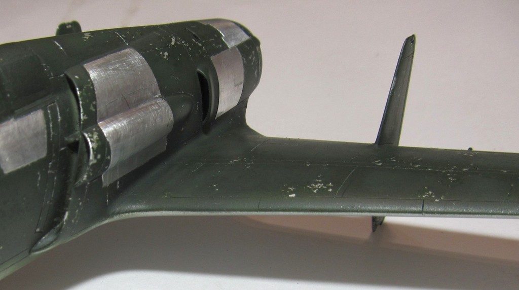

OscarДата: Вторник, 10.12.2013, 14:28 | Сообщение # 36
По задумке какой-то панели не крашены? Или так на прототипе? И эти панели покрыты той самой алюминевой лентой?
Сколы как всегда понравились, дойду до касок в зимнем камуфляже,обязательно попробую этот способ.
Сообщение отредактировал Oscar - Вторник, 10.12.2013, 14:46
borodaДата: Среда, 11.12.2013, 09:16 | Сообщение # 37
Да как на фото. http://www.modelistbarnaul.com/_fr/1/9251129.jpg

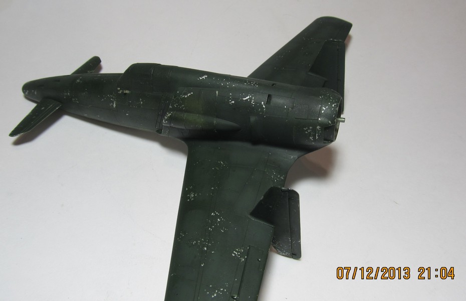

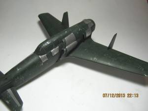

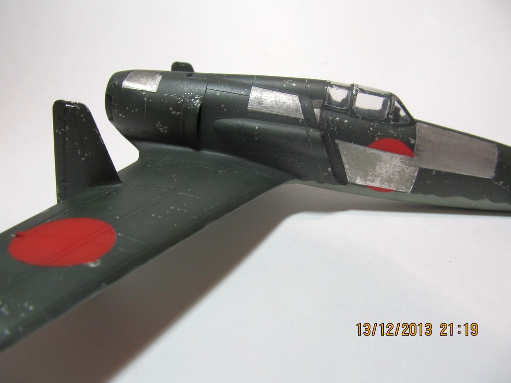

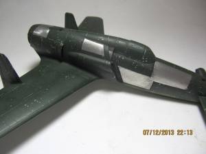

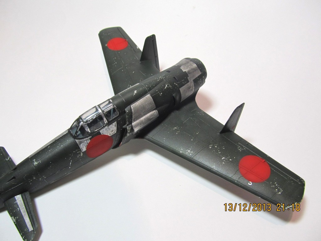

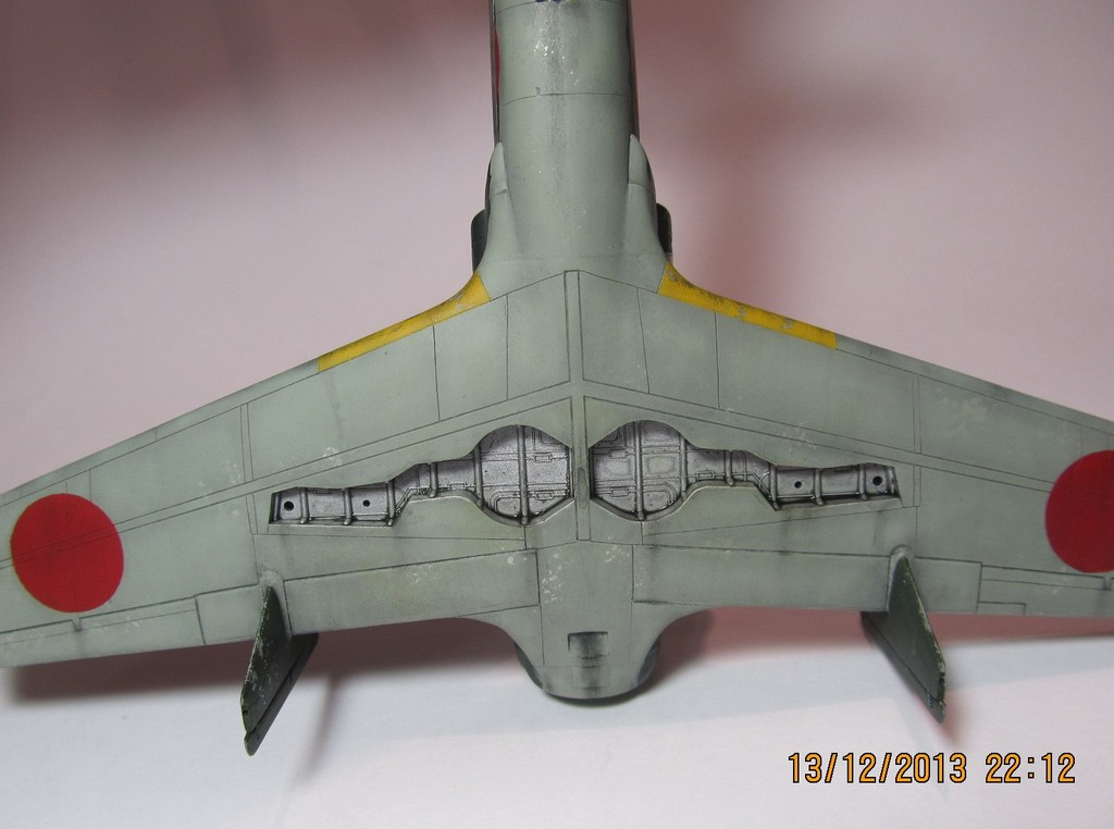

borodaДата: Среда, 11.12.2013, 23:06 | Сообщение # 38
Фото при дневном освещении.
Прикрепления: 3918316.jpg (108.0 Kb) · 9627170.jpg (92.4 Kb) · 3751666.jpg (110.7 Kb) · 6156193.jpg (127.8 Kb) · 3004920.jpg (132.1 Kb) · 3598413.jpg (144.1 Kb) · 7888394.jpg (126.2 Kb) · 9366525.jpg (122.4 Kb) · 6874580.jpg (132.1 Kb) · 3041670.jpg (134.5 Kb)
OscarДата: Четверг, 12.12.2013, 08:56 | Сообщение # 39
На втором фото не понравилась граница стекла и кабины. Ощущение неровности. Вживую глянуть надо на клубе. На других фото такого эффекта нет.
borodaДата: Четверг, 12.12.2013, 10:45 | Сообщение # 40
Ощущение неровности
Леш, там все на много хуже. Ободрался переплет из фольги. Придется закрывать левую половину фонаря чехлом.

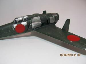

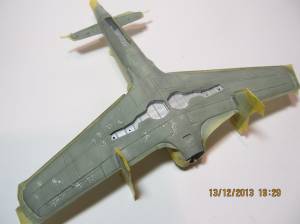

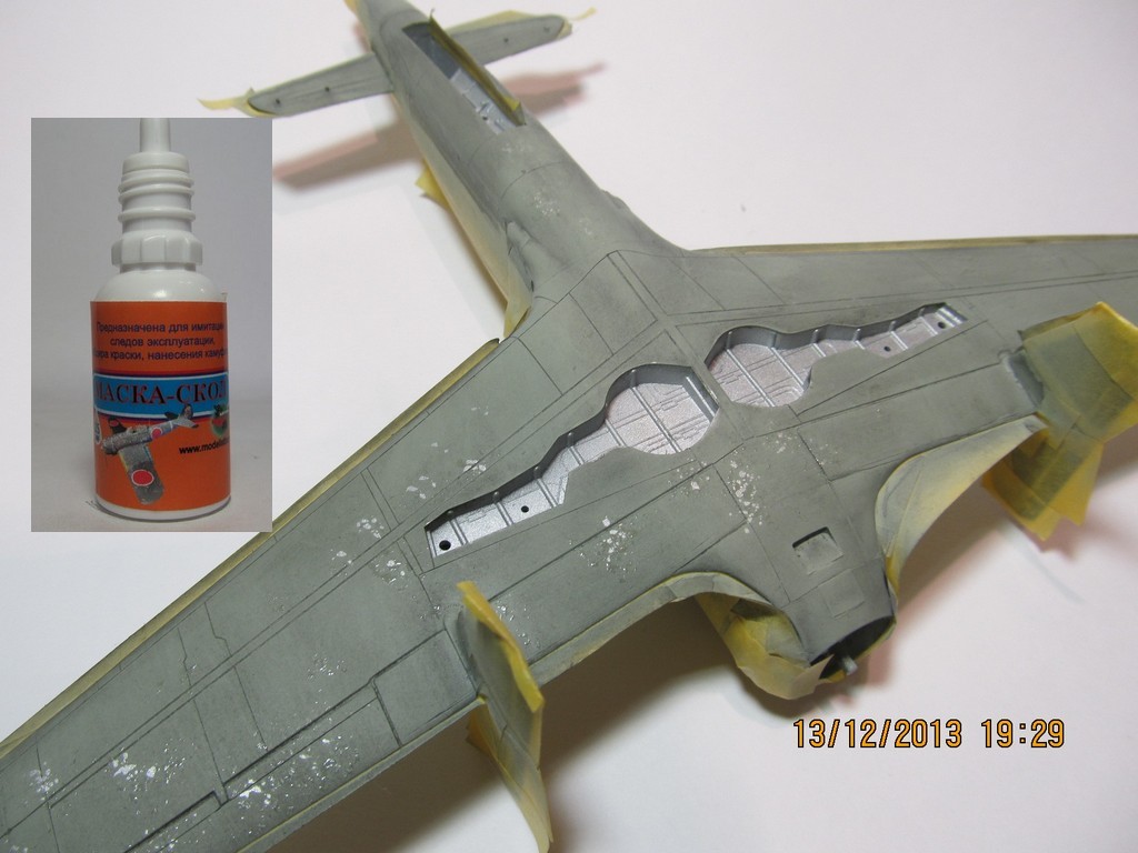

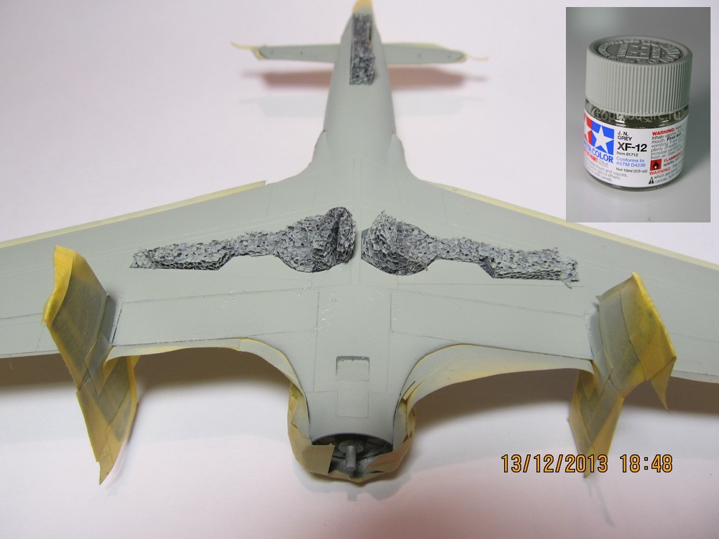

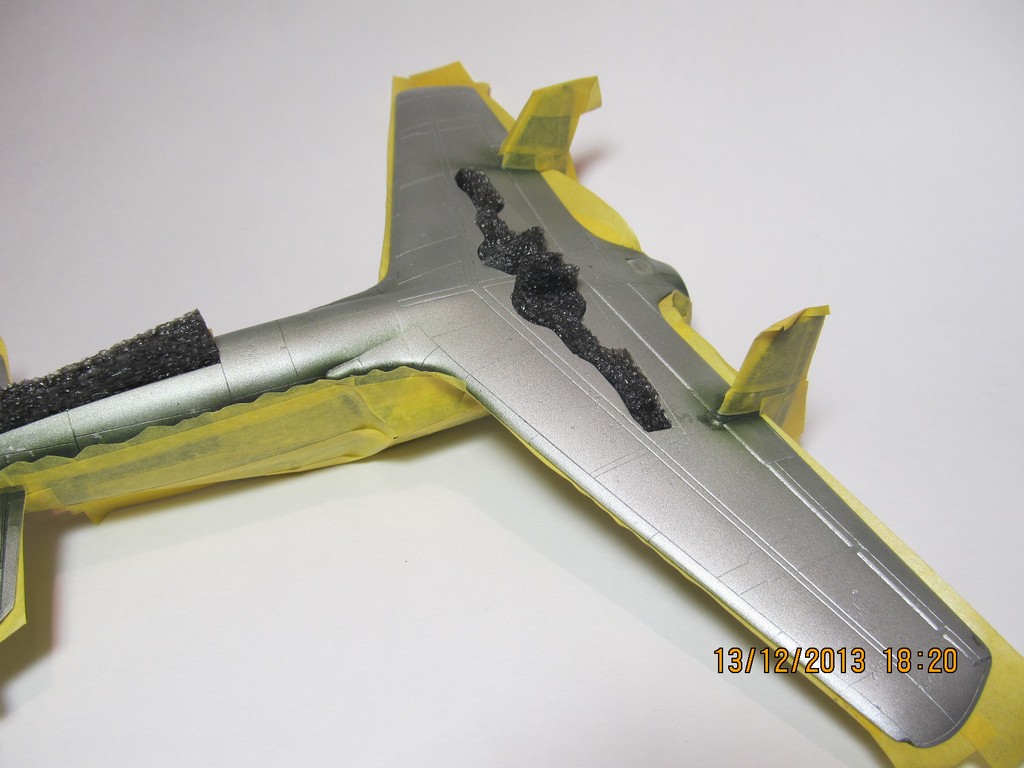

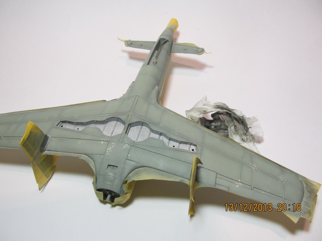

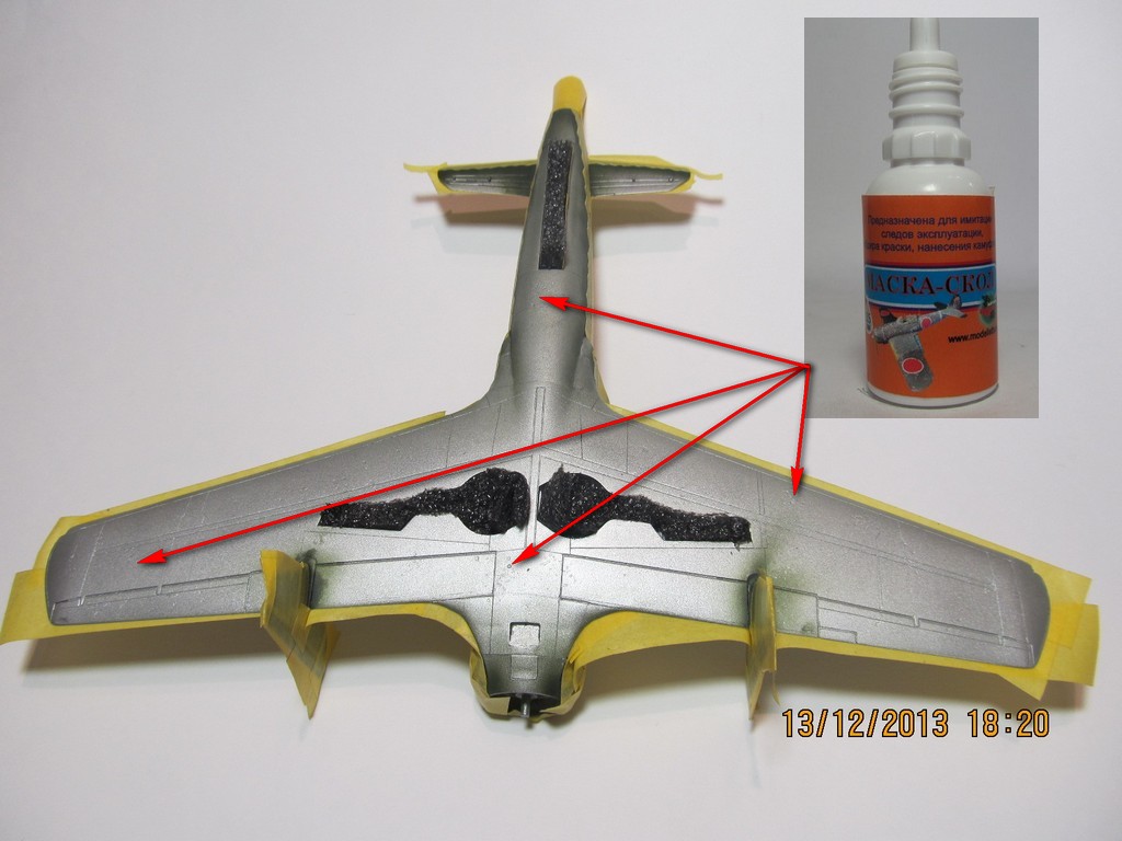

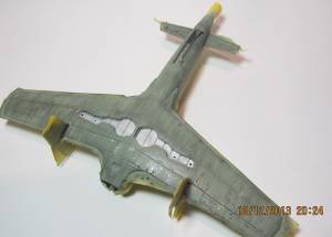

borodaДата: Воскресенье, 15.12.2013, 19:22 | Сообщение # 43
Ну дождался пятницы и пошел на ночку. Ушло 9 с половиной часов.
Обклеил скотчем.
нанес "Маску скол" на пузико, но старался не сильно много (тем не менее переборщил).
Покрасил XF-12
Покрыл "Тонировкой №2"
Стер лишнее и опять нанес "МАСКУ-СКОЛ".
Опять XF-12 внутри панелей.
Прикрепления: 7459157.jpg (105.2 Kb) · 4254494.jpg (135.3 Kb) · 5797172.jpg (134.8 Kb) · 8814466.jpg (136.9 Kb) · 9622963.jpg (121.0 Kb) · 5042545.jpg (102.0 Kb) · 7290876.jpg (115.9 Kb) · 2264919.jpg (121.4 Kb) · 6584449.jpg (140.3 Kb) · 6206159.jpg (128.3 Kb)

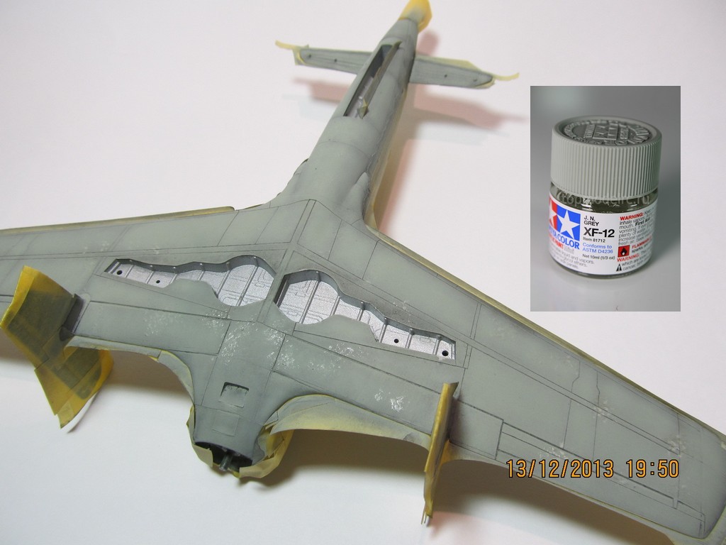

borodaДата: Воскресенье, 15.12.2013, 19:27 | Сообщение # 44
Потом немного добавил белого и опять прошелся внутри панелей (не умею фотать, надо более контрастно красить).
Опять же полирнул . Мыло + салфетка.
Опять "Тонировка №3". но ее позже растер влажной кистью после высыхания (вместо салфетки).
Нанес "хиромару", трафоретом.(Наверно поторопился , надо было лачком прибить низ, но время поджимает, а основная работа бьет ключом.)
Трафарет от старого Японца (раньше еще набор сам делал)
Прикрепления: 6444172.jpg (108.0 Kb) · 6385031.jpg (113.0 Kb) · 9166163.jpg (112.1 Kb) · 5507167.jpg (110.0 Kb) · 5351720.jpg (126.6 Kb) · 4089356.jpg (116.9 Kb) · 8193887.jpg (122.0 Kb) · 0781218.jpg (132.9 Kb) · 4697802.jpg (130.5 Kb) · 9466459.jpg (123.0 Kb)

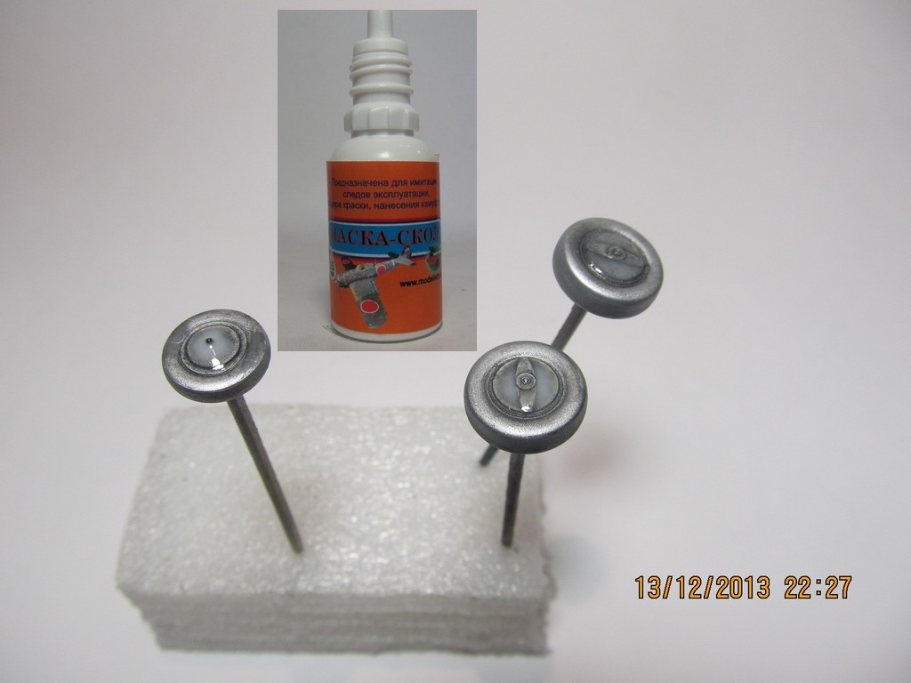

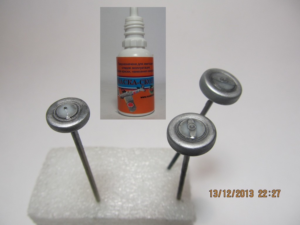

borodaДата: Воскресенье, 15.12.2013, 19:30 | Сообщение # 45
Колесья я покрасил в люминий потом сами диски покрыл, "Маской-сколом" для защиты.
Прикрепления: 4400897.jpg (116.7 Kb) · 0176418.jpg (118.0 Kb) · 2995871.jpg (120.7 Kb) · 9284170.jpg (131.0 Kb) · 7031415.jpg (122.8 Kb) · 9340631.jpg (125.0 Kb) · 6396274.jpg (112.8 Kb) · 6139310.jpg (97.1 Kb) · 7770668.jpg (94.5 Kb) · 9578669.jpg (111.4 Kb)
